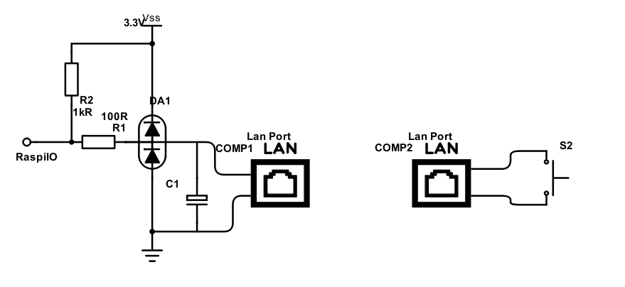

ich hab hier einen Schaltkreis mit der ich gerne einen Langzeittest
durchführen will. Der Strom auf der IO Leitung ist mit einem 100R
begrenzt.
Zwischen den beiden 8p8c hängen max 50m cat5e Kabel.
Schaltplan hab ich mal angehängt.
Ich brächte also einen möglichst günstige Möglichkeit, zu simulieren,
dass ein Knopf x mal gedrückt wird. (es geht nicht um das mechanische
betätigen)
z.B, per Signalgenerator
Rechteck
0.7s 3.3v
0.3s 0v
Das ganze einstellbar für x (x=1.000, 10.000, 100.000) mal
Haben eure Signalgeneratoren einen Impulszähler oder kann man die Anzahl
der Impulse einstellen?
Bei Zeit und Spannung sind +-10% Abweichung kein Problem.
Das zählen ist halt wichtig, damit ich weiß ob alle Flankenwechsel bei
mir auch richtig ankommen.
Vielleicht hat jemand ja Erfahrung, wie man solche Tests macht und
welche Geräte man dafür einsetzen kann.
Die Abweichungen dürfen ruhig höher sein. Im Einsatz ändern sich ja auch
ständig die Kabellängen und es werden verschiedene Netzteile verwendet.
(Ist für Raspberry Pi)
Ja klar, ich kann mir jetzt einfach so nen China Signalgenerator Bausatz
kaufen und das mal testen aber ich hätte halt gerne nen
Erfahrungsaustausch mit Leuten, die solche Tests schon gemacht haben.
Budget für das Projekt wären so um die 300€

Hab gerade einen SDG1032X (2 Kanal) für eine ähnliche Anwendung
erworben. Dieser (wie auch viele, viele andere) gibts sogenannte Bursts
aus, d.h. eine bestimmte Anzahl von Impulsen mit einen festgelegten
Signalform. Die Ausgänge haben 50 Ohm und einstellbare Amplitude etc. Es
gibt auch einkanalige Generatoren, die sicher für diesen Zweck
ausreichend sind.
Ein Arduino ist sicher ne ganze Ecke preiswerter, dafür muss das noch
programmiert werden, für einstellbare Amplidtude muss noch einiges
gebastelt werden und bei 50m Kabel dürfte es auch problematisch werden.

Ein Signalgenerator hat aber 2 definierte Pegel. Ein Taster (auch
wenns nicht um die Mechanik geht) hat "geschlossen" und "hochohmig". Das
ist grundlegend was anderes.
Das verleitet mich zur Frage: was soll denn mit dem Testaufbau
eigentlich getestet werden?
Es sollen Umwelteinflüsse auf die Schaltung getestet werden.
Also eben z.B. bis zu welcher Temperatur das ganze zuverlässig arbeitet.
Dazu brauch ich ein wiederholbares Experiment.
Also so dass ich es einmal bei Zimmertemperatur laufen lassen kann.
Dann bei -10 Grad und bei 45 Grad
Und dann eben in einer Umgebung die zwischen bestimmten Grad Zahlen
schwankt.
Die mechanischen Tests mach ich mit einem Hubmagneten und dem echten
Taster.
Daher gehts mir erstmal darum, einen Aufbau zu haben, mit dem Ich das
ganze eine Definierte Anzahl durchlaufen lassen kann.
Das mach ich dann 10 mal im Normalzustand (23 Grad)
Wenn da nix komisches passiert ist das meine Referenz und dann kann ich
schauen ob sich das bei anderen Temperaturen anders verhält.
Hmmmmmm... Soso...
Was ist denn die reale Anwendung dieser Schaltung?
Definiere "richtig". Denn bei dieser Schaltung würde mir die absolute
Anzahl der beliebig erzeugten Pulse nicht reichen. Ich würde messen,
wie sich die Signale mit der Temperatur verändern. Denn wenn durch
diese Schaltung bei 100°C ein einziger Impuls fehlerfrei durchkommt,
dann kommen auch 100000 Pulse fehlerfrei durch. Es sei denn, da gibt es
noch Freiheitsgrade (z.B. Erschütterung auf die Stecker), die bisher
nicht erwähnt wurden....
Im Ernst: als Projektleiter würde ich diesen Testaufbau für
rausgeworfenes Geld halten. Denn das ist irgendwie, wie wenn du zum Test
mit dem Hammer draufschlägst und dann die Granularität der erzeugen
Splitter ermittelst: es bringt dir zwar viele Zahlen, aber keine
irgendwie brauchbaren Werte.
Jemand drückt den Knopf und es soll gezählt werden wie oft.
Das ganze wird hauptsächlich im Innenbereich eingesetzt. Kann aber
durchaus auch mal im Winter oder im Sommer draußen zum Einsatz kommen.
Das ist ja genau das was ich rausfinden will.
Passen die Parameter die der Raspi und die GPIO Library erwarten mit dem
zusammen was das ganze unter den Bedingungen liefert.
Lothar M. schrieb:
> Ich würde messen,
Das mach ich ja im engeren Sinne damit, dass ich die eigentliche
Software das Signal auslegen lasse.
Kommt es als Input an liegt es innerhalb der Parameter und ist gut.
Kommt es nicht an liegt es außerhalb. Die Wiederholung dient nur zum
ausschließen von Ausreißern.
Ich gehe davon aus, dass es eine Temperatur gibt bei der die Hälfte der
Impulse als gültig gewertet werden. Und eben nicht einfach ein; alles
geht durch oder nix geht durch.
Ja mir ist klar, dass wenn ich in 5 Grad schritten teste ich genau
deinen Fall habe. Also alle ok oder nix ok. Aber wenn man es feiner
abstimmt gibt es irgendwo eine Temperatur wo die Fehler anfangen. Wenn
das nicht zwischen -10 und 45 Grad ist, solls mir recht sein. Das würde
ich aber gerne selber testen.
Mit messen meinst du am IO den Pegel messen der ankommt? Da hast du
natürlich recht, es geht mir aber auch darum rauszufinden wann der
Gesammte aufbau Fehler produziert. Meinetwegen z.B. weil über die Fläche
der RJ45 Buchse die aussentemperatur zu schnell nach innen geleitet wird
usw... oder ähnliches (ja, ich weiß klingt konstruiert. Aber ich will ja
genau so dinge finden an die ich nicht denke)
Wenn ich den R-PI in den Backoven/Eisschrank packe und langsam aufdrehe
gibts sicherlich eine Temperatur aber er (ohne vorher zu schmelzen und
kaputt zu gehen) schon Probleme bekommt mit den Signalen. Die Temperatur
würde ich auch gerne testen. Aber eben mit meinem Gehäuse und meinem

von Andras H. (kyrk)
Zwischen Kapazität und Taster sollte ein Widerstand sein.
Ich habe mal früher damit Probleme gehabt. War ähnlich im Schaltplan.
Man hat gefiltert und deswegen einen Kapazität eingeplant der durch ein
Taster + Kabel kurz geschlossen werden sollte. Bei mir hat es gepasst,
denn ich hatte ja nur 10cm Kabel. Bei der Kunde aber nicht, er hatte da
etwas längeres gehabt.
Es hat sich herausgestellt dass es keine gute Idee war den Kapazität
durch Induktiever Kabel kurz zu schließen. Es gabt negative
Spannungspeaks was den uC zur Reset gebracht hat.
von Martin S. (os_moses)
Ich hab doch nen Widerstand zwischen IO und Taster.
Ich will ja den IO Schützen.
Gegen unerwünschte Spannungen hab ich ja die Dioden drin und gegen zu
viel Strom hab ich die 100R vor dem IO Port.
Der CAP ist ja nur zum Glätten beim öffnen.
Aber so ansatzweise versteh ich was du meinst. Ohne die Dioden grillen
die Über- / Unterspannungen die sich im Wellenleiter aufbauen den IO.
Mit den Dioden aber kein Problem. Für die Spannungsschwankungen brauchts
auch keinen C, das geht auch ohne, einfach durch oft genug drücken.
Falls es jemanden interessiert:
Die R-PI IOs können mit Überspannung ganz gut umgehen, bei Unterspannung
sind die aber sofort hinüber.
Andras H. schrieb:
> Es gabt negative Spannungspeaks was den uC zur Reset gebracht hat.
Da war dann aber noch deutlich mehr im Argen als nur dieser Kondensator.
Ich würde mir da mal das Layout genauer ansehen...
Ja. Und untersuchen, wie er aussieht.
Aber auf jeden Fall lässt sich ein Taster nicht sinnvoll oder gar
vergleichbar mit einem IO-Pin eines uC nachbilden.
> Da hast du
Mit einer falschen, nicht der Realität entsprechenden Signalquelle? Was
könnte dir das damit gewonnene Wissen bringen?

von oszi40 (Gast)
Da reicht in einfachen Fällen ein Relais als Wagnerscher Hammer
geschaltet. Bei dieser Gelegenheit wird gleichzeitig die
Kontaktunzuverlässigkeit und das Prellen realer. Du wirst aber noch mehr
"Baustellen" testen müssen. Manche Baugruppe im Außenbereich ist
Kondenswasser und täglich mehrfach thermischen Stress ausgesetzt...

von Joachim B. (jar)
Martin S. schrieb:
> aber 5v halten die auch aus (wie
> lange weiß ich allerdings nicht)
halte ich für ein Gerücht, mit 1M Vorwiderstand möglicherweise, oder aus
einer anderen hochohmien Quelle...
mit solchen Aussagen ohne belastbaren Infos sollte man sich
zurückhalten, im PI Forum sind schon genug PIs gestorben mit 5V
Peripherie ...
> zurückhalten
Ja, da hast du recht, eigentlich wollt ich ja nur sagen, dass der IO bei
Überspannung nicht so schnell die Grätsche machen. Bei Unterspannungen
dafür halt direkt.
Das weiß ich weil ich ne ganze weile mehrere R-PI3 mit der 5V
Versorgungsspannung vom Pin 2 (+5V) auf high gezogen hab (Externer
Pull-Down). Das mehrere hundert mal aber immer nur kurz (max 1s). Kein
einziger ist kaputt gegangen. Aber klar, laut Spec ist er da auch sofort
hin, daher natürlich nicht mit Absicht machen!
Zwischen Schalter und Pin waren ein paar Meter kabel, also sind keine 5V
angekommen.
Und das die durch Unterspannungen zerbröseln weiß ich, weil ich die
Schaltung von oben ne ganze weile ohne die Dioden betrieben habe und
mich gewundert hab warum mir die R-PI3 IO Pins zerstört wurden. Bis ich
es simuliert hab und gesehen hab dass da ja natürlich was negatives
ankommt. Nach dem Messen war dann klar was passiert.
Ich hab da wohl noch zu wenig Erfahrung als dass ich sowas direkt weiß
wenn ich nen IO Pin anschaue. Dafür passiert es mir jetzt nichtmehr.
Und die Erfahrung hat mich halt ein paar R-PI gekostet, die jetzt als
Anzeigepanel ihr Dasein Fristen, weil die IOs im Eimer sind :-)
von georg (Gast)
> ankommt
Du solltest dich mal mit den branchenüblichen Ausdrücken vertraut
machen, das vermeidet Missverständnisse. Eine negative Spannung ist
keine Unterspannung, Unterspannung heisst zu geringe Spannung, also
meinetwegen 2 V statt 3,3, und davon geht garantiert kein I/O kaputt,
weder mit noch ohne Schutzschaltung.
Georg
Ok, sorry, danke für den Hinweis.
nein, der geht bei Überspannung >3,3V nur kaputt wenn genügend Strom
fliesst, aber da man nie weiss welche Quellen welchen Strom schicken ist
es eben Zufall mit Tendenz zu kaputt, es sei denn man weiss das die
Quellen >1 Mohm Ri haben und den Strom bei 5V auf unter 5µA die
parasitären Dioden kaum zerstören können.
Martin S. schrieb:
> Meinst du jetzt einfach ne Marke (ABB, Finder, ...) statt billig Teil
> aus Fernost
Die kommen alle aus Fernost. Und Relais sind nach meiner Erfahrung keine
"zuverlässigen" Bauteile für viele Schaltzyklen.
Martin S. schrieb:
> Ich will wissen ab wann oder unter welchen Umständen der IO nicht mehr
> richtig oder halt anders reagiert.
Da hast du tendenziell ein zweistufiges Problem:
1. Sobald die Spannung und der Strom am Pin dessen Spezifikation
verlässt funktioniert der Pin nicht mehr zuverlässig bzw.
reproduzierbar. Das kann man messen.
2. Sobald Pulsdauern unterschritten oder Pulsfrequenzen zu hoch werden
kommt die Software nicht mehr hinterher. Dann ist zwar Alles pegelmäßig
im grünen Bereich, aber eben zu schnell. Auch das kann man messen.
Du gewinnst mit diesem Testaufbau also bestenfalls Erkenntnisse, ob
irgendwelche irregulären Störungen die Erkennung beeinflussen. Wenn
das dein Ziel ist, dann brauchst du aber neben einer definierten
Strecke auch definierte Störer.
BTW: deine Eingangsbeschaltung ist übrigens überaus suboptimal, denn
abgesehen von der Problematik mit dem kurzgeschlossenen Kondensator
kommt da jegliche Störung über die Diode direkt auf die
Versorgung...
von Purzel H. (hacky)
Auf Unterspannung wuerde ich auch testen. Moeglicherweise geht etwas in
einen Metastate, der dann ploetzlich etwas anderes wie erwartet bewirkt.
Denn FET und Optokoppler schalten moeglicherweise nicht mehr durch. Das
muss natuerlich vermieden werden. zB durch einen Spannungsueberwacher.
Oh, was meinst du mit Problematik?
Ich war bis eben davon überzeugt, dass der C mit R1 einen Filter bildet,
der beim loslassen des Tasters das Signal entprellt. Hab ich da nen
Knick in der Denke? Oder tut er das zwar, macht aber andere Probleme?
> Versorgung
Hmm, du meinst wenn jemand quark an den Wellenleiter anschließt?
z.B. PoE Adapter anschliessen? Klar, kann das passieren ...
hast du da ne einfache Lösung im Blick? PTC, Sicherung, Kondensatoren?

georg schrieb:
> selbst ausgedachte Tests ist demgegenüber völlig für die Katz
Wieso soll das für die Katz sein?
Hast du da Erfahrung?
Lade dir einen Simulator runter und spiele diese kleine Schaltung mal
mit ein paar Störeinflüssen durch.
Irgendeinen Filter, der nur für die steigende Flanke gilt oder so
ähnlich.
> einen Filter bildet der beim loslassen des Tasters das Signal entprellt.
Das schon gleich gar nicht. Entprellen geht anders...
> Hab ich da nen Knick in der Denke?
Nun ja, deine Schaltung ist verkehrt herum aufgezäumt. Normalerweise
kommt zuerst der Widerstand, um die Wirkung von Störungen zu begrenzen.
Und dann kommt der Pullup zusammen mit den Dioden und dem Kondensator.
Im Großen und Ganzen also deine Schaltung "andersrum". Aber wie gesagt:
nimm einen Simulator und spiele das mal durch. Kopple dann auch eine
Störquelle auf die Signalleitung und sieh dir die Spannungen und die
Ströme an. Um etwas sehen zu können sollte die Versorgung natürlich auch
einen Innenwiderstand (im Bereich um ca. 1 Ohm) haben...
Du entlädst wie weiter oben schon beschrieben den (unbekannten)
Kondensator über den Tasterkontakt. Und zwar nur begrenzt durch einen
niederohmigen Draht. Da kann schon mal mehr Strom fließen, als der
Kontakt auf die Dauer verträgt.
Martin S. schrieb:
> Oder wie macht ihr das wenn ein Kunde kommt und sagt, dass was nicht
> mehr geht obwohl es in den von euch definierten Parametern betrieben
> wurde?
Abschätzen, ob der Kunde das abschätzen kann. Im Zweifelsfall abheften
und für später merken. Wenn dann immer nur der selbe Kunde (oder auch
die selbe Niederlassung) kommt, die anderen 9999 aber keine derartigen
Probleme haben, dann sollen die ihr Problem in erster Näherung selber
lokalisieren.
Wenn aber aus dem einen mehrere werden und die nichts voneinander
wissen, dann geht die rote Lampe an. Und dann baue ich den Test auf,
nachdem ich herausgefunden habe, was die tendenzielle Ursache ist.
> Also ab wann es zu kalt, zu heiß, bzw. ab welchen
> Temperaturschwankungen,  Feuchtigkeit, usw... er Signale obwohl sie
> gültig sind nicht mehr sauber erkennt.
(Warum) erwartest du da an dieser völlig übersichtlichen und
unkritischen Stelle eine Varianz?
Lothar M. schrieb:
> den (unbekannten)
> Kondensator
Ah sorry, der C hat 10nF
Sieht man ihm gar nicht an, man könnte meinen, das wäre ein Elko...  ;-)
Ich versteh was du sagst aber nicht warum :-)
Ich hab irgendwas zwischen 1.7V und 3.3V oder halt was sehr kleines.
Klar, wenn jetzt jemand da ein Netzteil anschließt und ne Falsche
Spannung rein jagt hab ich ein Problem oder halt zu viel Strom fließt
und mir was wegbrutzelt.
Wenn sich irgendwas aufschaukelt, dann hab ich die Dioden. Und den IO
schütze ich ja mit dem R, also wenn was brutzelt, dann der BAT54S
Oder meinst du das jetzt eher allgemein, wenn man sowas quasi als
default Schaltung für IO Ports nimmt? Und da wirklich Datensignale
drüber schicken will?
Für den Anwendungsfall Knopf am Kabel siehst du das echt problematisch?
Nicht falsch verstehen. Ich frag nur nach weil ich es verstehen will.
