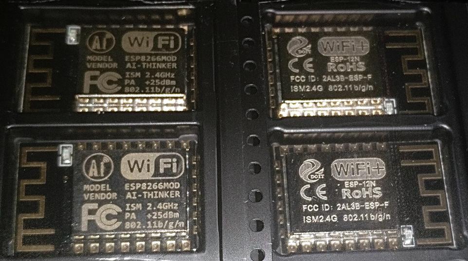

ich möchte mir die Wordclock bauen, dazu benötige ich ein Modul ESP-12F.
Zwei Bestellungen aus China sind inzwischen da, beide als ESP-12F
verkauft, beide kamen anders gekennzeichnet an.
Wie auf dem Bild zu erkennen, ist ein Modul ein ESP-12N, das andere ein
ESP8266MOD.
Muss ich einen weiteren Bestellversuch machen, oder sind die ebenfalls
geeignet?
Ein Datenblatt zum ESP-12N habe ich nicht gefunden, einzig einen
Forenbeitrag, dass es weniger Flash haben soll.
Vielen Dank und beste Grüße
Hannes

Das Innenleben ist das selbe, wenn die Pins gleich sind ist es eh
wurscht, der Speicher wird für so ein Projekt vermutlich auch nicht
knapp -> passt schon.
Die AI-Thinker-Module sind iirc zusammen mit ESP "entwickelt" worden,
das sind halt die "offiziellen", was unter dem Deckel dann wirklich
drauf ist von so nem Chinamodul weiss keiner, ist auch uninteressant
solange gewisse Werte wie Speicher und Pins passen.
Die Module unterscheiden sich hauptsächlich durch die rausgeführten
Pins, PCB-Farbe, Speicher, zusätzlicher Antennenanschluss, der Rest
sollte gleich sein.

nach dem 12N mußte ich erst googlen, stimmt, hat nur einen 1MB Flash.
Wenn Deine Wordclock-Software kein SPIFFS benutzt, spielt das keine
wirkliche Rolle.
Die12MOD sehen nach der Antennform nach dem 12E aus, zwischen 12E und
12F gibt es keinen direkten Unterschied, beide mit 4MB Flash.
Der ADC des 12F soll wohl wegen des geänderten Layouts etwas mehr
rauschen.
Wenn Deine Wordclock-Software nicht auf der mitgelieferten Version
AT-Software beruht, spielt es auch keine Rolle.
PS: der nutzbare Prgrammspeicher z.B aus der Arduino-IDE ist 1MB, der
Rest wird beim 12E/F nur für ein internes Dateisystem genutzt, wenn der
Programmierer das so vorgesehen hat. Wenn nicht liegt er ohnehin brach.

Und was die "ESP8266MOD" betrifft:
Das sind glaube ich tatsächlich gewöhnliche ESP-12F-Module.
Jedenfalls tragen sämtliche ESP-12F-Module, die ich besitze (und das
sind weit über 10, aus unterschiedlichen Bestellungen bei mehreren
Händlern) alle die Aufschrift "ESP8266MOD".

bin jetzt noch schnell kramen gegangen, Du hast Recht mit 12F.
Die 12E haben eine andere Antennenform, ESP8266MOD heißen beide.

Wenn man die auf den "ESP-12N" aufgedruckte FCC-ID "2AL3B-ESP-F"
googlet, findet man übrigens noch etwas mehr:
https://fccid.io/2AL3B-ESP-F/
und dort bspw dieses Dokument:
https://fccid.io/2AL3B-ESP-F/Users-Manual/User-Manual-3387875
..laut dem das Modul merkwürdigerweise trotzdem 4MB SPI Flash haben
soll, und nicht nur 1MB, wie teilweise angegeben wird.
Keine Ahnung welche Angabe da nun die richtige ist.
Für Deine Zwecke dürften aber so oder so alle abgebildeten Module
geeignet und gegeneinander austauschbar sein.

vielen Dank für eure Antworten!
Dann werde ich die einfach austesten, wollte mir nur großen Frust und
eventuelle Beschädigungen ersparen.
