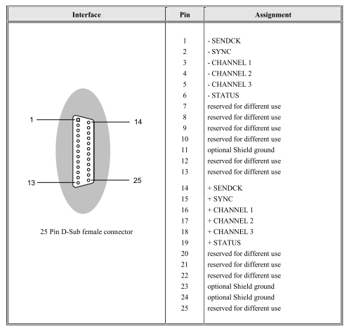

ich möchte mit einem Arduino Uno Bits empfangen die zwischen zwei
Geräten gesendet werden. Die Datenübertragung zwischen den zwei Geräten
läuft über 3 Kanäle, mit jeweils einer positiven und einer negativen
Leitung. Um die Signale auf mein Arduino zu bekommen, habe ich mir
überlegt gehabt, dass ich zu jedem Kanal eine Parallelschaltung mache
und die Spannung dann mit dem Arduino digital messe, in dem ich die
positive Leitung auf einen digitalen Input Pin lege und die negative
Leitungen auf Ground setze. Jedoch habe ich das starke Gefühl, dass das
so nicht funktionieren würde. Ich hab schon versucht eine Lösung dafür
zu googeln, wie man am besten digital diffrentielle Spannungen messen
kann, doch habe leider dazu nichts vielversprechendes gefunden. Ich wäre
sehr dankbar, wenn ihr mir helfen könntet.

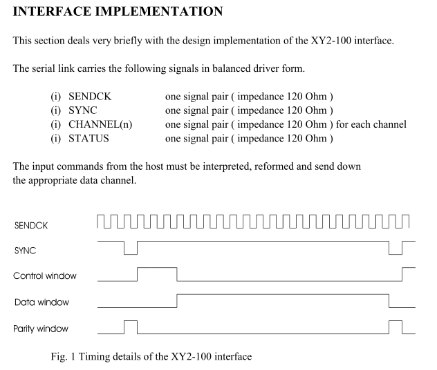

von Balu (Gast)
Dieter schrieb:
> Zwei Leitungen, die zweite Leitung traegt das inverse Signal. Aehnlich
> wie zB USB.
Ja genau. Es sind zwei Leitungen, wobei die eine Leitung das inverse
Signal trägt. Ich lege mal zwei Bilder aus dem Protokoll dazu,
vielleicht wird es dann ein bisschen klarer.
von georg (Gast)
Nicht wirklich, da steht nichts über die Signalpegel. Man kann, wenn der
Signalpegel zu den Eingängen passt, einfach eine Leitung weglassen, und
damit natürlich auf die Störfestigkeit der differentiellen Übertragung
verzichten. Will man die so benutzen, wie sie gedacht ist, nimmt man
einen dazu passenden differentiellen Empfänger, z.B. für RS422/485.
Eine Signalleitung mit GND kurzschliessen ist eine ganz ganz schlechte
Idee.
Georg
Also sind das Digitalsignale? Was willst du dann mit einem ADC?
Da setzt man einfach einen Line-Receiver [1] hin und bekommt aus dem ein
GND-bezogenes Digitalsignal raus.
[1] ein Vorposter nannte den "differentiellen Empfänger" - das gleiche
in grün. Welcher IC genau das sein sollte, hängt von den konkreten
Signalpegeln ab.
PPS: aus dem oben verlinkten PDF: "As line receiver MAX3096 or UA9637
are recommended. Alternativly AM26LV32 can also be used."

Der GND liegt lt. Dokumentation beim 25-pol. D-Sub-Stecker auf den Pins
11, 23 und 24.
