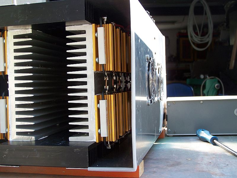

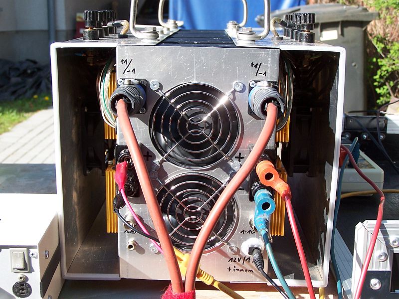

So kann man das machen ;-) Das Ding macht 2x 1600W bei 4 Ohm. Old-Papa
Old P. schrieb: > Das Ding macht 2x 1600W bei 4 Ohm. Das Ding sieht super leistungsfähig aus, schön kräftig solide gebaut und sogar mit Tragegriffen. Respekt.
Christopher schrieb: > Bei den wenigsten Kühlkörpern finde ich allerdings eine Angabe zur Fläche. Külkörper werden auch nicht nach Fläche dimensioniert, sondern nach Wärmewiderstand. Diesen findet man dann in den Datenblät- tern. Vermutlich wirst Du eine "forcierte Kühlung", alsso eine mit Ventilator benötigen.
Old P. schrieb: > Das Ding macht 2x 1600W bei 4 Ohm. Ich bin immer noch begeistert von dem Ding. Wenn beide 4 Ohm Stränge in Reihe geschaltet werden, könnte man das Ding schon mittelfristig an die 230V Steckdose anschließen, um die Wohnung damit zu heizen.

Ach Du grüne Neune schrieb: > Old P. schrieb: >> Das Ding macht 2x 1600W bei 4 Ohm. > > Das Ding sieht super leistungsfähig aus, schön kräftig solide gebaut und > sogar mit Tragegriffen. Respekt. Die Eisenstangen sind keine Tragegriffe, sondern die Strommeßshunts. Und die Mülltonnen im Hintergrund sind für den Spannungsabfall. :) Was gut gehen müßte wäre ein alter Prozessorkühlkörper mit Lüfter, auf den der Widerstand draufpaßt Von der Generation, die 50-100 Watt Verlustleistung verbläst. Ich habe mal einen Zementwiderstand unter Wasser betrieben. War binnen kurzer Zeit eine trübe Brühe und die Anschlußdrähte stark korrodiert. Weil Elektrolyse. Also Wasser und Technik verträgt sich nur bei einer Herdplatte. Beim Anblick von blanken glatten Kühlkörpern komme ich immer ins Theoretisieren: -matt strahlt besser ab als glänzend, und schwarz besser als blank -für aktive Kühlung sind glaube ich rauhe, kantige, verwinkelte Oberflächen besser als glatte, weil bessere Verwirbelung. -Was am meisten zählt, ist Oberfläche. Als nächstes kommt der Querschnitt, um genug Wärme nachzutransportieren. Eine Aluplatte mit Aluborsten wäre wahrscheinlich unschlagbar. Höchstens noch durch einen Block aus gesinterten Alukugeln, durch den man die Luft durchbläst.

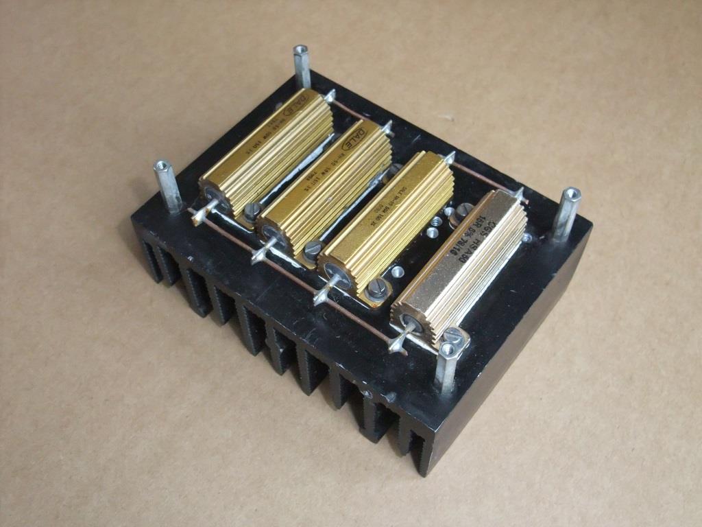

Ach Du grüne Neune schrieb: > würde ich > wahrscheinlich jeden zweiten Gewindebohrer abbrechen Ich habe kleinere Widerstände auf einen Pentium_II-Kühlkörper gesetzt: Widerliches Material, schmiert ohne Ende. Die M2,5 habe ich rein bekommen, ein M3-Maschinenbohrer ist leider verstorben - ich verstehe Dich. Der Wärmewiderstand liegt bei etwa 3,8k/W - zeigt meine Messung. Deneriel schrieb: > Zur reinen Kühlung nimmt man dann halt destiliertes Wasser. Nee, man nimmt Öl.

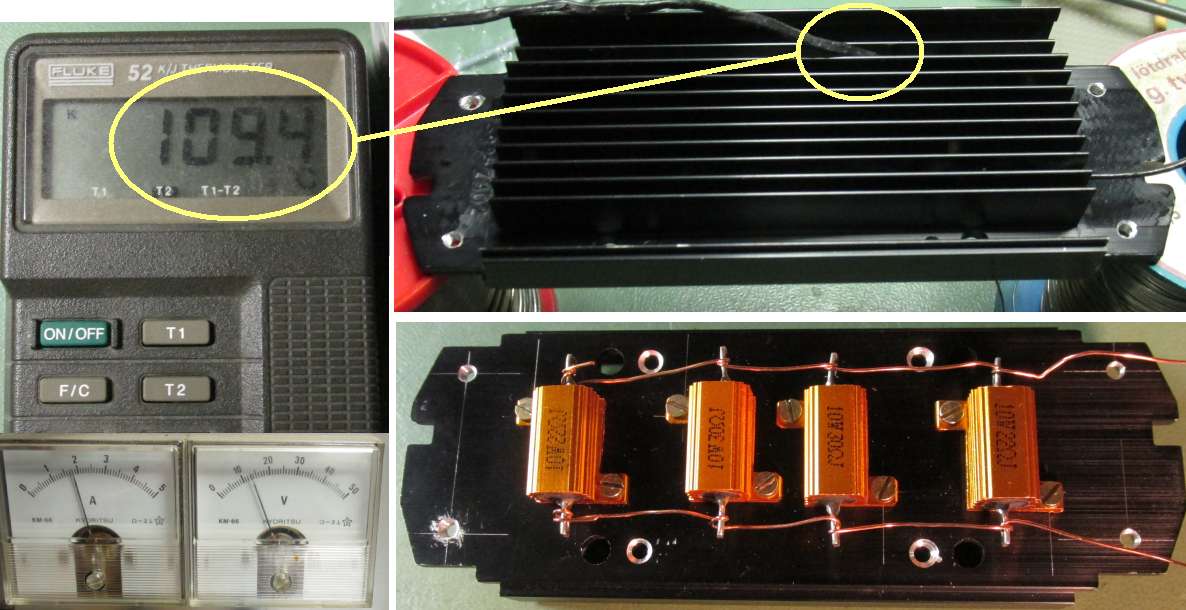

Ich hab mal schnell aus der Krabbelkiste ein paar Teile zusammengebaut: - 4 mal 15 Ohm Widerstände mit je 50 Watt - 1 mal Alukühlkörper 120 x 90 x 40 mm Das mit dem M3-Gewindeschneiden (von Hand mit Wendeisen) hat gut funktioniert. Bohrung mit 2,5mm Bohrer vorgebohrt und beim Gewindeschneiden nach jeder zweiten Umdrehung durch kurzes zurückdrehen einmal den Span gebrochen. Die Widerstände lassen sich alle parallel schalten (3,75R) oder in Zweiergruppen in Reihe schalten, dann erhält man 2 x 7,5R oder 1 x 15R. Damit kann man dann z.B. einen Verstärker zu Messzwecken mit 3,75R oder 7,5R belasten. Ohne Kühlung kann ich 18 Volt an 3,75R anschließen, dann werden ca. 90 Watt in Wärme umgewandelt und der Körper wird schon ziemlich warm. Mehr sollte man ohne Kühlung nicht verheizen. Mit 200 Watt habe ich diesen Widerstand noch nicht belastet, aber ich könnte für diesen Anwendungsfall dann noch einen Lüfter auf die Sechskant-Abstandsbolzen schrauben. Auch dann würde ich ihn nur kurzzeitig mit 200 Watt belasten wollen.

Manfred schrieb: > Ich habe kleinere Widerstände auf einen Pentium_II-Kühlkörper gesetzt: Unter den Widerständen sehe ich keine Wärmeleitpaste - oder hast du bei der Montage so sauber gearbeitet?
Nach drei Jahren : Wolfgang schrieb: > Manfred schrieb: >> Ich habe kleinere Widerstände auf einen Pentium_II-Kühlkörper gesetzt: > > Unter den Widerständen sehe ich keine Wärmeleitpaste Richtig, da ist nämlich keine. Wichtiger war, die Widerstände auf sehr feinem Schmirgelleinen leicht abzuziehen, die Chinapfuscher haben leichte Grate an Kante und Bohrungen.
