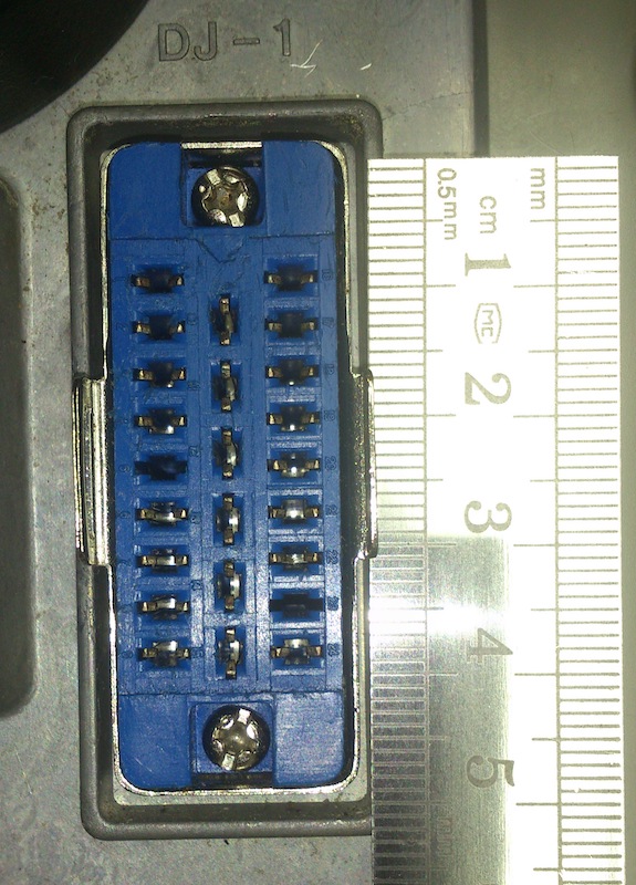

mir ist ein altes Bootsradar (Furuno 1831 Mk2) zugelaufen. Am
Verbindungskabel zwischen Antenne und Anzeigeeinheit fehlt der Stecker.
Kann jemand die Buchse identifizieren und hat eine Idee welcher Stecker
dazu passen könnte?
24 Positionen (9+6+9) davon 2 unbestückt, Kontaktabtand innerhalb einer
Spalte ist 3,5 mm. An der langen Kante der Buchse sind noch zwei Laschen
für eine Steckerverriegelung (auf dem Foto schlecht zu sehen).

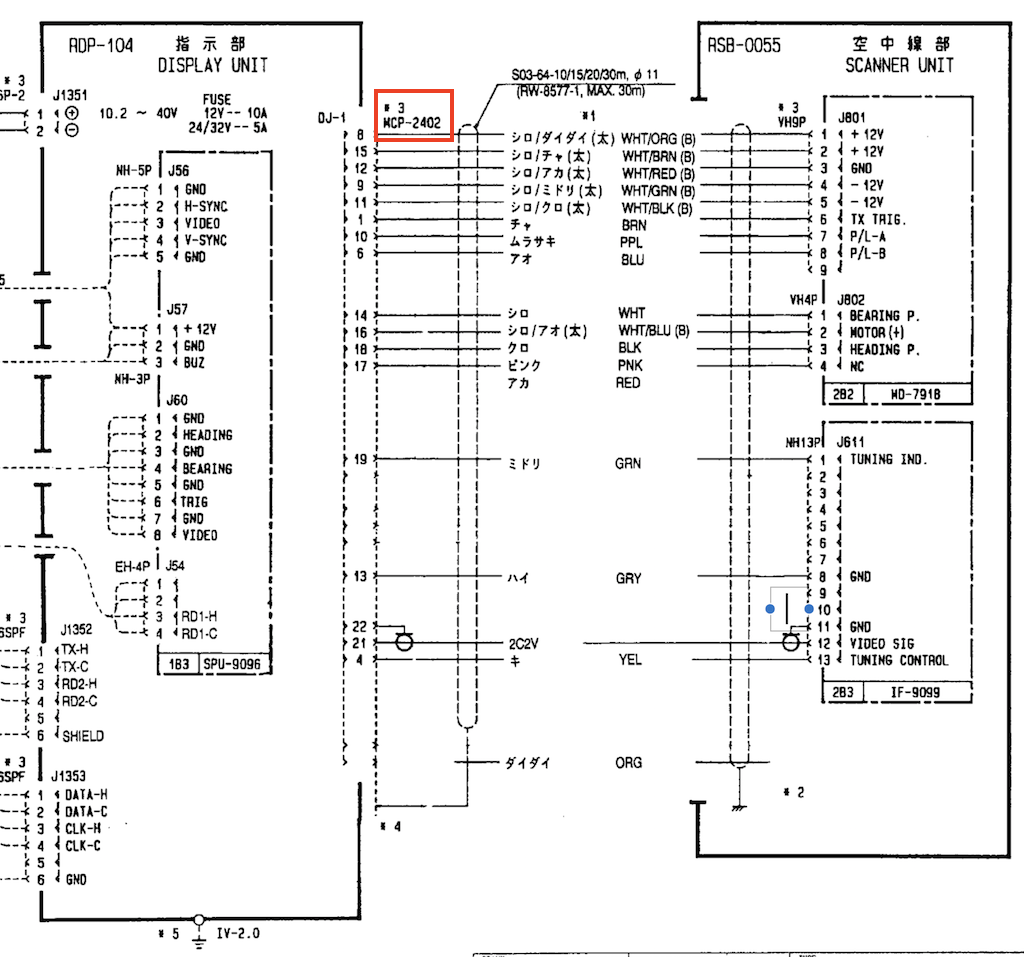

Im Schaltplan wird der Stecker mit MCP-2402 bezeichnet (könnte auch WCP
heißen) - dazu liefert Google mir nichts nützliches. Auf der Buchse ist
keine Herstellermarkierung zu sehen.

OP Persönliche Seite #5291150
Moin,
habe noch ein bisschen herumgesucht:
Die Hirose 1300 Serie sieht ziemlich passend aus, sowohl von Pitch wie
auch von Außenabmessungen und Kontakt-Anordnung:
https://media.digikey.com/pdf/Data%20Sheets/Hirose%20PDFs/1300.pdf
Das heißt jetzt natürlich noch lange nicht, dass man das Zeug auch
irgendwo kaufen kann... falls nichts zu finden ist, wäre Austausch mein
Plan B.
Sebastian
Gast #5292590
Sebastian B. schrieb:
> Der gesuchte Stecker mit Gehäuse ist wohl ein Hirose S-1324-CTA. Die
> Info hilft aber nix, da es die Teile nirgends mehr zu kaufen gibt.
Es muss ja nicht von Hirose sein. Hast du die im Datenblatt der 1300
Series auf S.2 genannten kompatiblen Typen auch schon abgeklopft?
