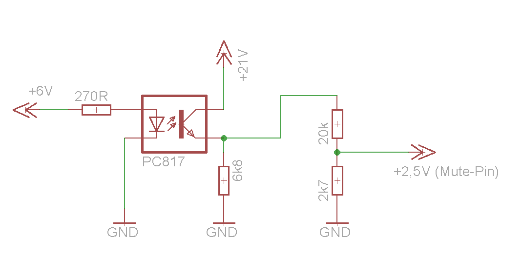

kann mal jemand bitte auf die angehängte Beschaltung schauen, ob meine
Vorstellung so realisierbar ist.
Würde gerne die Mutefunktion des LM1876 Audio-ICs über eine externe 6V
Spannung auslösen. Daher die Idee mit dem Optokoppler.
Nur benötigt der Mute Pin, so wie ich das im Datenblatt
http://www.ti.com/lit/ds/symlink/lm1876.pdf (Seite 5)
verstehe eine Spannung von 2,5V die ich über den Spannungsteiler
realisiern würde.
Kann das so funktionieren? Wenn nicht, wie würde man es richtig machen?
(Firma: matzetronics)
Das funktioniert vermutlich schon, aber du hast das Datenblatt etwas
falsch verstanden. Da steht, das man mindestens 2,5V benötigt und nicht
genau 2,5V.
Es kann also auch mehr sein.
Wenn du den GND so verbindest, wie in der Schaltung gezeigt, ist der
Optokoppler überflüssig und du kannst über einen 1:1 Spannungteiler auch
direkt mit den 6V muten.
Dachte, dass der Optokoppler notwendig sei, da ich die 6V aus einem
externen 6V Schaltnetzteil beziehen werde und daher eine saubere
Trennung der Potentiale benötigen würde.
> genau 2,5V. Es kann also auch mehr sein.
Irgendwie dusselig beschrieben "bei spätestens 2,5 Volt mute" und
nirgends ein Hinweis, welche maximale Spannung zulässig ist. Im Text
steht "Logic Level", kann man als 5 Volt interpretieren.
Nils schrieb:
> Dann bau ich das so wie gezeichnet
Ich vermute, Deine 21 Volt werden nicht stabil sein. Ich würde den 2k7
durch eine Z-Diode ersetzen und den 20k dann auf knapp die Hälfte
reduzieren.

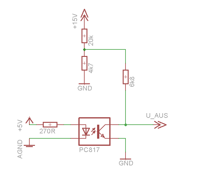

Leider ist mir soeben bewusst geworden, dass ich ja den Muteeingang per
Optokoppler auf GND schalten muss. Mute (Logisch High) soll erst
ausgelöst werden, sobald am Optokoppler keine Eingangsspannung mehr
anliegt. Daher habe ich nochmal umgezweichnet und frage mich, ob ich den
6k8 Widerstand nun weglassen kann - es sind ja schon 20k im
Spannungsteiler.
