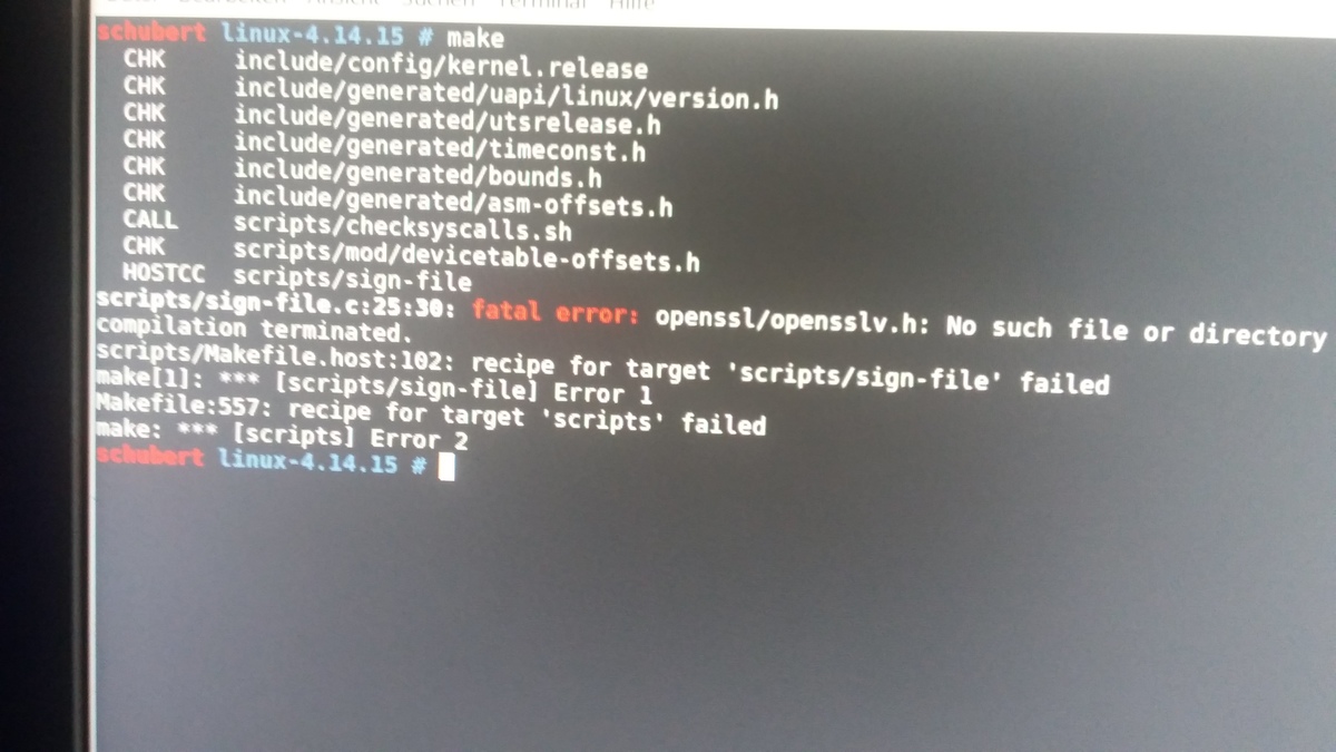

Make olddefconfig übernimmt die Kernel Konfig des host systems. Der
Kernel und dessen Module mit openssl signiert, wenn das in der Kernel
config eingeschaltet ist. Bei Distributionen die per UEFI Booten können
ist das in der regel der fall. Man könnte es entweder in "make
menuconfig" ausschalten, oder die openssl development files
installieren. Bei debian basierten systemen sind diese glaub ich in den
openssl und libssl-dev Packeten verfügbar.

Pascal schrieb:
> Gerade bemerkt: Linux-Kernel lässt sich nicht kompilieren!!
Da steht recht deutlich das ihm OpenSSL fehlt. Versteckt sich mitunter
in Paket-Namen wie "libssl-devel".
Das braucht AFAIK nur für signierte Module o.ä, das müsste man
eigentlich mit "make menuconfig" auch abstellen können.
openssl hat nicht geholfen, nach Installation von
sudo apt-get install libssl-dev
ging das kompilieren mit
make
Thx

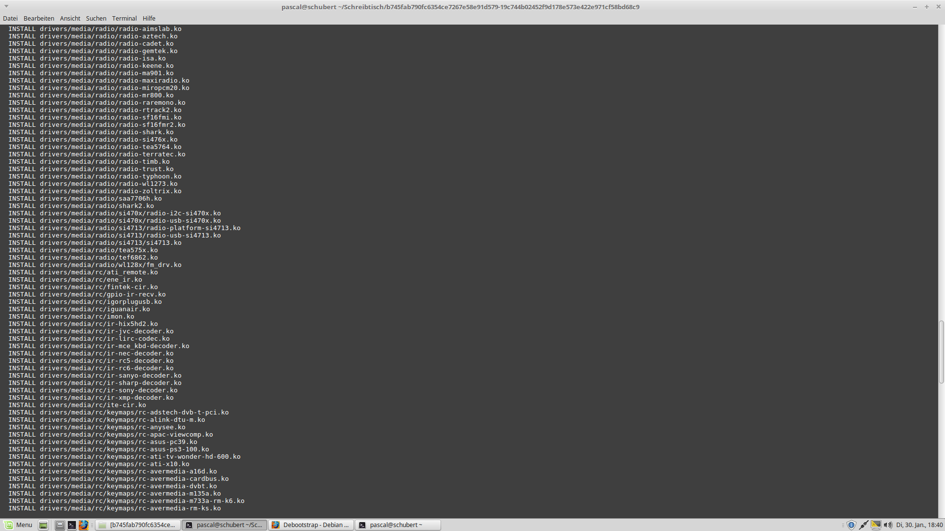

Folgendes gerade gesehen:
da ich auch Mikrocontroller programmiere, und zufälligerweise ein Si4703
Radiomodul mit i2c-Steuerung habe, hat das meine Aufmerksamkeit geweckt
(siehe Bild).
Da steht, dass Linux einen Treiber für dieses Radiomodul enthält. Wie
kann ich den nutzen? Mein Desktop-PC hat soweit ich weiß keinen
i2c-Bus-Anschluss, ich kenne an meinem PC nur massig USB und intern ist
ein nicht mit Pinout, dafür aber als UART gekennzeichneter serieller
Port, das Gehäuse besitzt aber keinen.
Gibt es sowas wie USB<-->i2c-Wandler?! Oder kann man sowas selbst bauen?
Wäre cool ein FM Radio in einen Desktop PC einzubauen und über Software
zu automatisieren/steuern...
