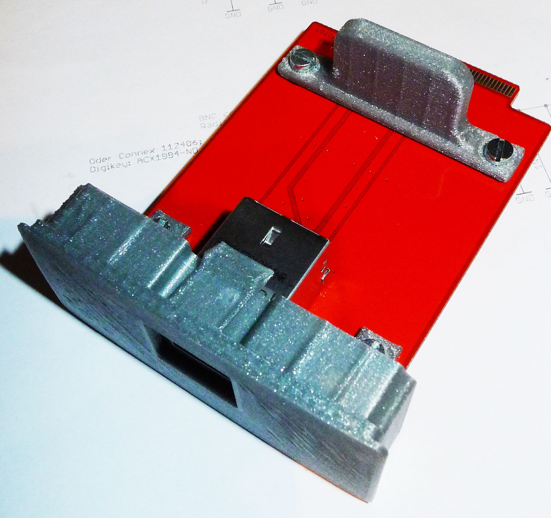

Ich habe hier noch ein LAN-Modul für Agilent / Keysight DSOX2000a bzw.
DSOX3000a, DSOX3000T Oszilloskope abzugeben.
Hiermit lassen sich die Scopes dann ..ähem.... mit Speicher und anderen
Optionen "aufrüsten".
Das Modul ist fertig aufgebaut inkl. Abdeckung hinten und innerem
Buchsenschutz auf beiden Seiten der Platine (ansonsten kann das Scope
innen beschädigt werden).
Ich habe das Modul selber gekauft es aber nie benutzt (weil mein Scope
schon alle Optionen hat und ich mir für 300 Euro dann doch das
Original-Modul mit LAN und VGA gekauft hatte).
Ich will nix dran verdienen und reiche es nun zum gleichen Preis weiter.
Preis 20 Euro fest.
