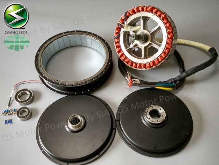

von Klaus (Gast)
Vincent H. schrieb:
> Da steht schwarz auf weiß dass die Anzahl der Windungen nicht überall
> ident ist.
Keine Ahnung, was da beschrieben wird. Ich hab zwar die Windungen in den
Motoren, die ich von innen gesehen habe, nicht einzeln ausgezählt, aber
die sahen alle gleich aus. Auch bei Motoren mit wirklich vielen Polen.
Besorg doch mal einen solchen Motor und zeig ein paar Bilder.
Wie schon gesagt, ein Sinus bzw. Cosinus taucht von alleine auf, wenn
man den Magneten gleichförmig dreht. Ist einfach die Projektion eines
Vektors auf die Achse der Spule. Und nun stell dir drei Spulen mit 120°
Versatz vor, dann hast du Drehstrom.
MfG Klaus
von Vincent H. (vinci)
Das von dir gepostete Photo ist aber ein BLDC, keine PMSM. Den meisten
Hobbyisten kommen auf Grund der Verbreitung im Modellbau wohl auch
wesentlich mehr BLDCs unter als PMSMs...
Wenn ich einen hät, dann hät ich ihn schon geöffnet. Sonst müsst ich
auch nicht Bücher wälzen und hier fragen. ;)
