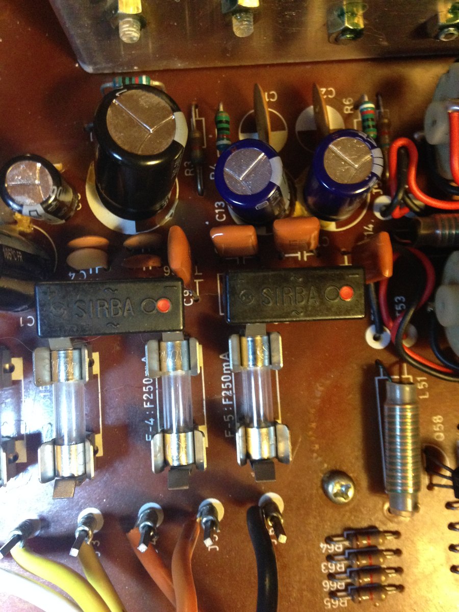

Hätte eine Frage zu einem vorverstärker, Siemens RP777.
Hab an diesem alle Kondensatoren erneuert, da viele einfach nach 30
Jahren ausgelaufen, und aufgebläht waren.
Er hatte immer schon das Problem, das er nicht richtig "einschalten"
will (Auch vor meiner ELKO Operation schon).
Nun, wenn ich ihn einschalte blinkt für 1 Sekunde 1-2 Lämpchen auf,
schaltet aber nicht ein, Display bleibt finster und er reagiert mir auf
keine Taste.
Ich habe auf der Platine selbst, keine defekte ausmachen können vom
Optischen her (Was natürlich nicht heissen muss, das hier irgendwo der
Wurm drin ist)
Ich hab seine STromversorgung im Auge. Im anhang findet Ihr ein Foto .
Ganz rechts ist die Platine wo der Ein/Ausschaltknopf drauf ist.
Braun / Blau kommt die Steckdose her, also 220V (gemessen , OK)
Je Nachjdem ob er ein oder ausgeschalten ist, gehen rechts bei Orange /
Rot 220 V rein.(auch OK)
Raus hat er 5 Kabeln. Wo ich weiß, das schwarz masse ist.
Ich hab gestern mal gemessen.
Schwarz gegen die gelben, Orange und weiß, krieg hier jeweils
verschiedene Spannungen von 15- maximal 50 Volt. (Ich müsst heut nochmal
nachmessen, hatte es mir nicht aufgeschrieben)
Hab auch den Schaltplan im Anhang, Unten rechts , (Power Switch) Findet
man den Bereich. Sorry das PDF ist groß, um vernünftig lesen zu können.
Kann es sein das dieser Würfel da kaputt ist. kann mir nicht vorstellen,
das der mit 15-50 Volt herum auskommt ^^.

Du hast doch einen Schaltplan. Warum schaust du dir ihn nicht an?. Da
sieht man eindeutig, dass die Orangen Leitungen und der Schwarze
zusammen gehören. Der Trafo hat am Ausgang zwei Wicklungen, mit jeweils
einer Mittelanzapfung.
Zwischen den Orangen mißt man 100V, Orange gegen Schwarz, 50 V. Das
gleiche mit den gelben und weißen Drähten. Danach geht es zu einem
Gleichrichter, Überprüfe da mal die Spannungen.
Hast du die Glassicherungen im eingebautem Zustand überprüft?
Sicherungen in Schaltungen messe ich immer im Ausgebautem Zustand..

Gast #5294295
So Ergebniss Trafo:
Orange gegen Orange : 57,3 Volt
Orange gegen Schwarz: 29,2 Volt (Anderes oranges gegen schwarz ist
gleich)
Gelb gegen Gelb: 21 Volt
Gelb gegen Weiß: 10,4 Volt
Gleichrichter schau ich grad ...
Muss guggen was man da wo messen muss/sollte
Danke euch fürs mithelfen.

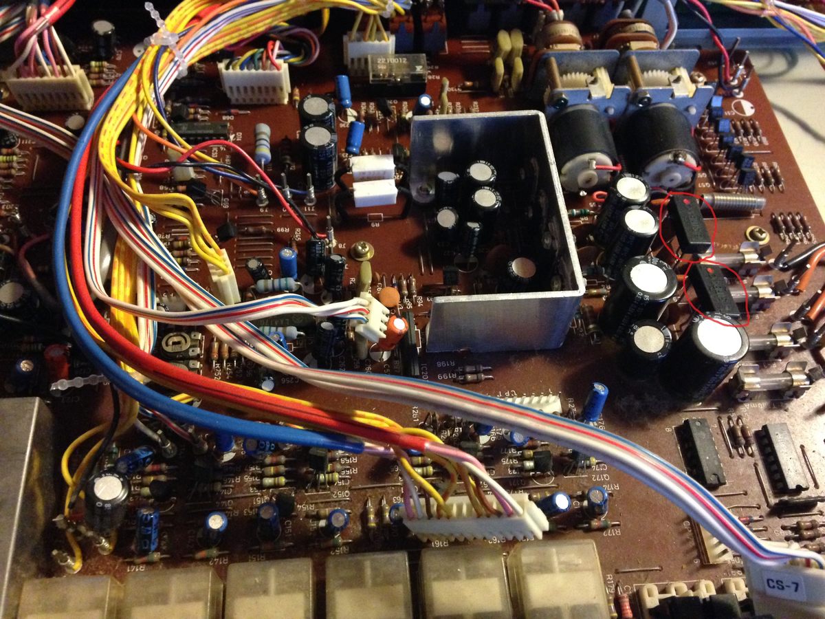

Gast #5294379
Da gibts auch Spannungsregler. IC1, Q1, Q2, und Q3 auf dem Kühlblech.
Auf dem Foto siehts so aus, als ob da Kunststoffschrauben sind. Die
werden locker im Laufe der Zeit. Kommt hinter den Spannungsreglern was
raus?
Gast #5294400
Hi, Jo 2 davon sind mit Kunststoffschrauben befestigt, und sind aber
Fest.
Genau bei Q1 Q2 Q3 und IC1 bin ich grad, auf dem Kühlblech.
Schau grad ob bei denen was rauskommt.
Ich schreib hier mal fürs Protokoll die Bauteilbezeichnungen:
Q1: D313 F0G
Q2: D600K
Q3: B631K F9K
IC1: FS 7805
Gast #5294446
So Die 2
Q2: D600K
Q3: B631K F9K
Kann ich an den dahinterliegenden Elkos nix vernünftiges Messen, Ich
hege den Verdacht das sie einen weg haben.
Q3 und IC1 , gibt mir plausible Spannungen an den Elkos die
dahinterliegen aus.
Gast #5294481
Ach ich blindes Huhn, vielen Dank, steht eh gross unten lach
Den 2SD313 gibts momentan nicht, und den 2SB613 find ich garnicht an,
was würde da für alternativen in Frage kommen ?
LG und vielen Dank. Ich möcht gleich alle 4 Ersetzen dort.
