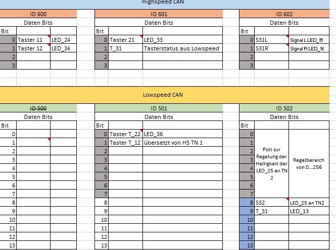

Hallo Zusammen,
bin recht neu im Geschäft und muss ein CAN Netzwerk mit drei Teilnehmern
programmieren. Habe drei µ-Controller im Highspeed Netz inplementiert
und zwei im Lowspeed. Die einzelnen Funktionen sind i.O, lediglich die
"Überstzungsfunktion" schlägt fehl.
Das Problem liegt jetzt nur in der Übersetzung (Teilnehmer2 mit
Gateway). Ich muss ja eine Variable, bzw zwei Variablen nutzen, die sich
den Zustand merkt/merken und übergibt/übergeben. -> in diesem Code habe
ich versucht int a; zu vergeben, leider funzt das nicht wie gedacht.
Weiterhin muss ich an Teilnehmer 3 ein Poti einlesen, welches die
Helligkeit an Teilnehmer 2 über lowspeed regelt. Damit tue ich mich auch
schwer. Habe dafür 8 Bit vorgesehen, bekomme aber dies nicht zugeordnet
und am Teilnehmer 2 ausgewertet.
Anbei der Code von Teilnehmer 2 (Gateway)

Hier muss die Variable übernommen werden, die aus der Lowspeed-Botschaft
502 Byte 2 Bit 9 von Teilnehmer 3 kommt. --- Wird dann von Teilnehmer 1
ausgewertet. - Nachricht muss so aussehen: ID 601  Byte 1 Bit 1

von Johannes S. (Gast)
erstmal sollte Code so formattiert werden wie es in 'Antwort schreiben -
Wichtige Regeln - erst lesen' steht, so ist das kaum lesbar.
Dann verwendest du das xor wo du vermutlich ein einfaches or haben
möchtest, also | statt ^. Und zum negieren von bits nimmt man ~ statt -.
Eine globale Variable kann man nehmen, aber 'a' ist als Bezeichner recht
nichtssagend.
Und sendhighlowspeed() wird über den Ticker im Interrupt Context
aufgerufen, da gehören keine lange, evtl. sogar blockierende, Funktionen
rein. Das sollte auch im main laufen, du kannst einen Timer nehmen und
in dem zyklischen Aufruf abfragen ob der Timer > x ms ist und dann die
Aktion ausführen.
wait(0.02); // Es wird alle 200ms der Status eingelesen
wartet 20 ms, aber wirst du am hektischen Blinken der LED sehen.
