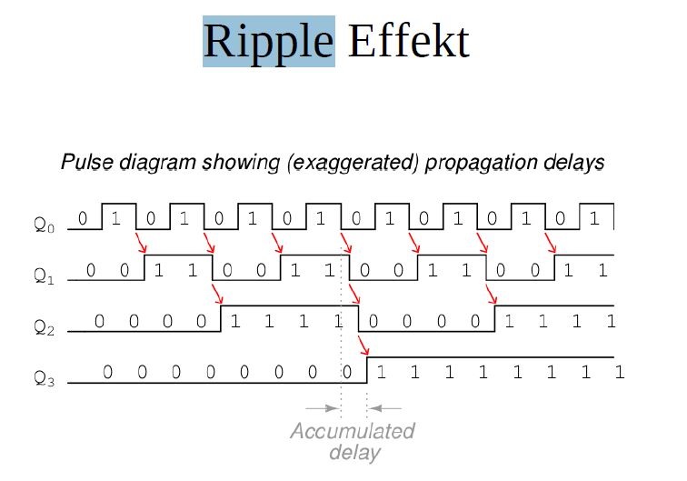

Was meint der Fragende mit Ripple? ... hat der Relais als Ausgangsstufe?

Zum Ripple bei 5 ein Anhang aus dem Skript. Mehr Infos habe ich dazu
leider auch nicht. Für die Fragestellung würde es mir auch reichen zu
wissen ob er beim RS nicht besteht oder beim JK besteht um die ganzen
Frage mit Nein beantworten zu können.
