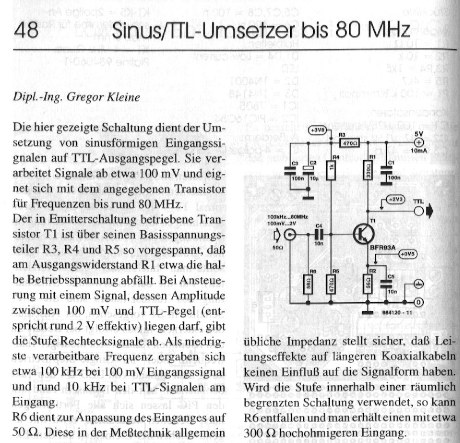

Hallo Leute,
Problembeschreibung:
Im Peaktech 4030 Funktionsgenerator ist ein 1,-€ Quarzoszillator 20 MHz
verbaut,
entsprechend "tolerant" verhält sich das Ausgangssignal.
Nun soll das Gerät verbessert werden in Sachen Frequenzgenauigkeit.
Es gibt jetzt die MCXO,s erschwinglich, mit nur 0,05ppm, doch genügt die
Leistung nicht (0,7V pk-pk, statt 3,3 beim großen Quarzoszillator 20
MHz)
3,3V sind vorhanden.
Kennt jemand eine brauchbare Lösung?
Das benötigte Signal muss mindestens 3,3V pk-pk liefern und das Offset
recht genau 2V positiv sein. (Rechteck oder Sinus ist egal)
Das Teil ist schon da und per Frequenznormal extrem genau gemessen
worden.
Frequenzabweichung bei 20Mhz eine volle Wellenlänge verschiebt sich zur
Referenz gerade mal in 10 s
Grüße aus Freiburg
Michael

Der Umtausch hat nicht geklappt aber die Lösung hat funktioniert nach
folgender Schaltung:
