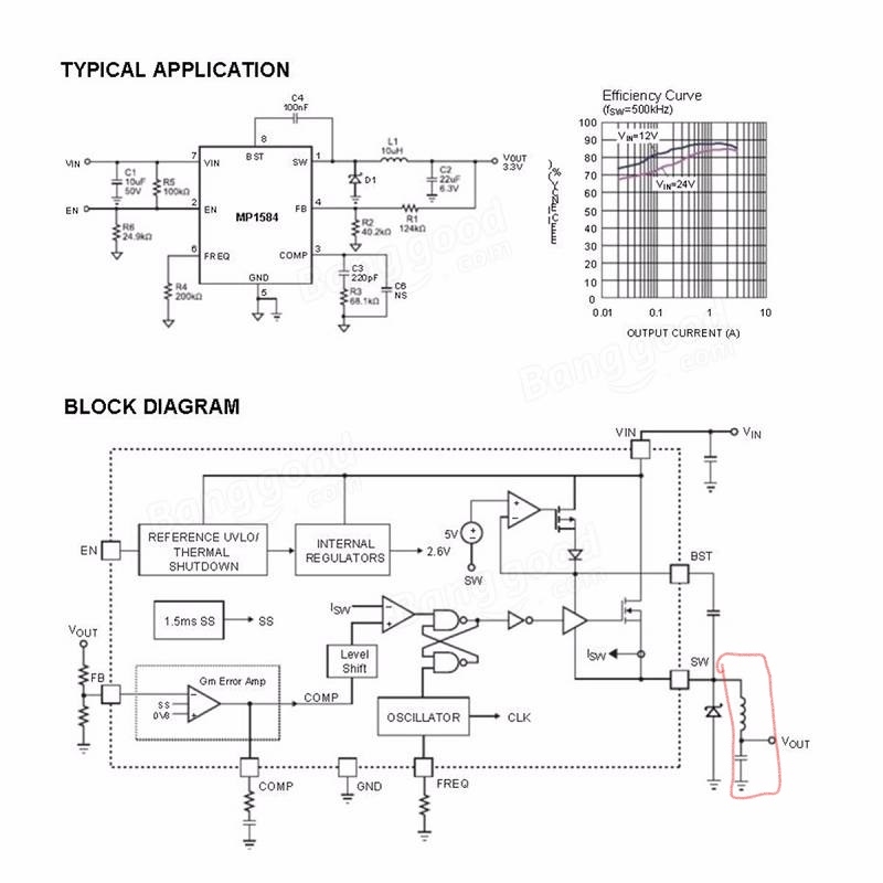

Hallo wollte euch fragen wieso man hier die Spule braucht. Vout ist ja zwischen der Spule und dem Kondensator zwischengeschaltet. Ist er dafür da die Rechtecksspannung vom SW Pin zu glätten?

Hallo wollte euch fragen wieso man hier die Spule braucht. Vout ist ja zwischen der Spule und dem Kondensator zwischengeschaltet. Ist er dafür da die Rechtecksspannung vom SW Pin zu glätten? Maxim schrieb: > Ist er dafür > da die Rechtecksspannung vom SW Pin zu glätten? Die Speicherdrossel ist das zentrale Bauteil in einem Stepdown. Sie wird mit einem Rechteckimpuls aufgeladen und gibt in der Pause ihre gespeicherte Energie wieder ab. Siehe: https://de.wikipedia.org/wiki/Abw%C3%A4rtswandler
#5294831
Maxim schrieb: > SW Pin SW = Switch Der Transistor schaltet Ein und Aus. Während der Transistor leitet, speichert die Spule Energie, die sie wieder abgibt, wenn der Transistor sperrt.
