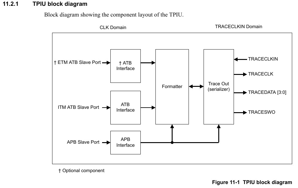

3) ITM/SWO
Diese Schnittstelle finde ich wegen ihrer hohen Übertragungsrate
interessant und weil sie keinen UART belegt. Andererseits braucht man
dazu wiederum einen anderen Adapter der wesentlich kostet mehr als 3
Euro.
Außerdem bin ich unsicher, ob diese Schnittstelle wirklich so super
performant ist, denn sie überträgt jedes Zeichen scheinbar als 32Bit und
ich habe noch nicht herausgefunden, wie man einen Sendepuffer mit
Interrupts verwendet, falls das mal nötig werden sollte.
Um SWO zu benutzen, braucht man vermutlich mehr als 2 Leitungen
(GND+SWO), sonst wird die Schnittstelle nicht aktiviert, richtig?
Praktisch ist hier wiederum, dass diese ITM/SWO Schnittstelle bereits
einen standardisierten Mechanismus zum ein/aus Schalten mitbringt. Bei
USART müsste ich hingegen irgendeinen Schalter selbst implementieren.
Habe ich etwas vergessen, was ich bedenken sollte?

Du brauchst allerdings eine Debug Probe und Hostsoftware, die die ITM
Befehle interpretieren und weiterverarbeiten kann. Das geht schon u.A.
mit enem ST Link und Open IDEs wie WinIdea. Wenn Du einen schnellen
Datendurchsatz willst, sollte es aber schon eine etwas bessere probe mit
lokaler Intelligenz sein (der Cortex Kern hat einen FIFO, den Du pollen
musst, bevor das nächste Zeichen heraus kann).
SWO geht auch, braucht aber extra pins, und der ST hat leider den
Designfehler, dass die SWO pins in "falscher Reihenfolge" mit höheren
Adressleitungen gemultiplext sind, d.h. mit einem externen Adressbus
einer gewissen Grösse kannst Du noch nicht mal mit 1 bit SWO Output
fahren, ohne deinen Adressbereich einzuschränken.

> SWO geht auch
Moment mal, ich dachte ITM ist SWO. Falsch? Kläre mich auf, ich bin für
jede Erklärung dankbar!

>> SWO geht auch
Nein, die Debug Architektur beim Cortex M ist etwas elaborierter, such
mal das o.E. Reference Manual, da ist der Zusammenhang zwischen den
Debug relevanten Modulen recht genau beschrieben.

Ich habe drei Angaben zum ITM FIFO Buffer gefunden:
ARM sagt im Architektur Manual, dass die Puffergröße "implementation
dependent" sei.
Auf http://infocenter.arm.com hingegen steht: 10 Bytes
YIU sagt laut leseprobe auf Google Books in Appendix G, dass es
beispielsweise 4 Bytes sein können (diesen Anhang habe ich in meinem
gedruckten Buch nicht wieder gefunden).
Ist ja nicht gerade der große Knaller, wenn man bedenkt, dass da jedes
einzelne Textzeichen als 16bit gesendet wird.
ETM und ITM sind die beiden Trace-Module, welche in der TPIU gebündelt
werden und SWO ist dann eine der Schnittstellen der TPIU zur Ausenwelt.
Habe mal ein BSB aus dem Technical Reference Manual des CM4 angehängt.
