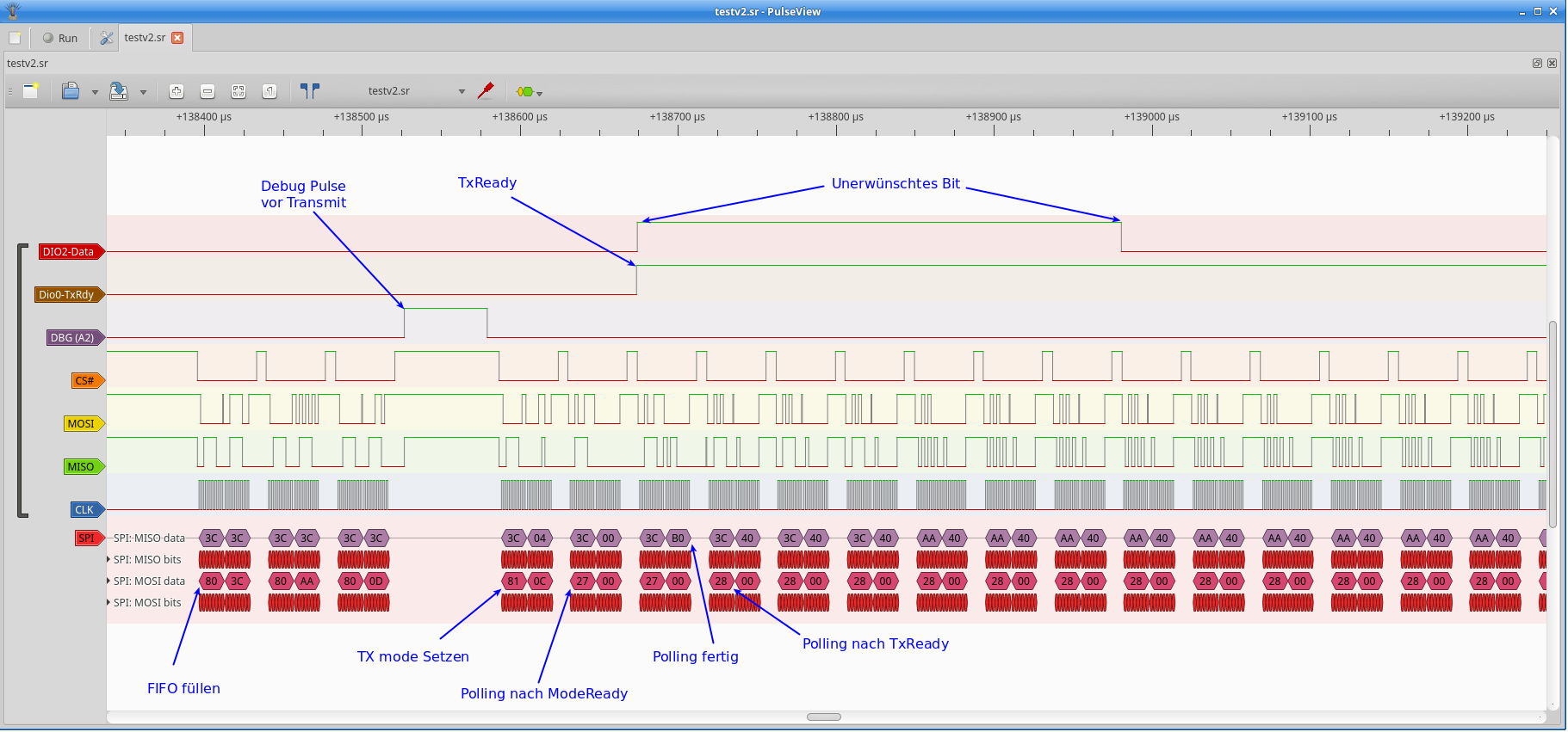

Hallo beisammen,
ich will mit dem RFM69CW Nachrichten per OOK verschicken und habe den
Effekt, dass nur der erste Frame "korrekt" verschickt wird,
für alle fortlaufenden Frames fügt der RFM69CW ein zusätzliches
(Start?-)Bit ein.
Falls jemand eine Theorie hat, was dazu führt und wie man das
abschaltet, wäre ich dankbar.
Ich hab zwar 'nen Workaround, würde aber doch gerne verstehen was da
passiert. Beim Datenblatt-wühlen bin ich bisher nicht fündig geworden.
Hier ein paar Details:
* Der RFM69 ist im PACKET-Modus, Variable-länge, Präambel=aus,
Sync-Bytes=aus, CRC=aus
* Der erste Frame wird immer korrekt "genau so" übertragen, wie ich das
in die FIFO geschrieben habe
* Wenn das letzte Bit der ersten Übertragung == LOW, dann wird ein
zusätzliches HIGH-Bit vor der zweiten Übertragung eingefügt.
* Scheinbar wird das Bit immer eingefügt, aber der Pegel ist abhängig
von dem letzten Bit der letzten Übertragung.
* Ein wechsel nach STANDBY zwischen den Übertragungen ist KEINE Abhilfe
gegen das senden des zusätzlichen Bits
* Ein wechsel nach SLEEP zwischen den Übertragungen behebt das Problem,
und bei der nächsten Übertragung gibt es kein zusätzliches Bit.
Mein Workaround:
* Aktuell wechsle ich halt immer kurz nach SLEEP, danach passt alles
wieder.
Sagt das jemanden was?
Ist das Standardverhalten, oder kann man das abschalten?
Vielen Dank schon mal
  Teschi

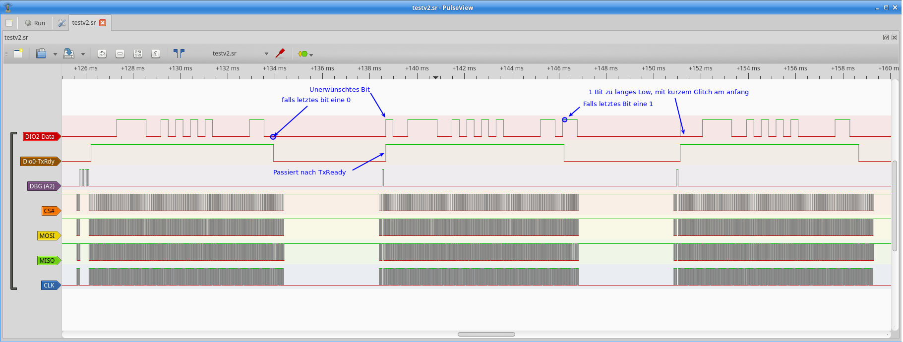

Noch mehr Details (falls es jemanden interessiert):
Ich habe einen Testcase gebastelt, der 3x3 Frames (mit kurzen pausen)
verschickt:
Die 3 Frames sind jeweils:
 a) 0x3C, 0xAA, 0x0C (endet mit 0)
 b) 0x3C, 0xAA, 0x0D (endet mit 1)
 c) 0x3C, 0xAA, 0x0C
Die Testcases sind:
 1) Schicke die 3 Frames ohne den TX-Modus zu verlassen
 2) Schicke die 3 Frames und wechsle dazwischen nach STANDBY
 3) Schicke die 3 Frames und wechsle dazwischen nach SLEEP
Ich hänge mal an:
 * Den Arduino Sketch
 * Pulseview Aufzeichnung (inkl. dem kompletten SPI-Traffic)
 * Oszi-Bilder (Gelb: separater 433Mhz Empfänger, Blau: DATA an
Pin-DIO2, Rot: Random I/O für Debugging)
Im speziellen kann man sehen:
- scope07.png: Sieht so aus wie man sich [0x3C, 0xAA, 0x0C] vorstellt.
- scope08.png: Hier sieht man das zusätzliche HIGH-Bit vor 0x3C (von
Cursor markiert), Zusätzlich ist das letzte Bit von 0x0C zu lang, und
zeigt, dass OOK so lange das letzte Bit sendet, bis man TX abschaltet.
- scope09.png: Wenn man hier von STANDBY auf TX umgeschaltet, versucht
der RFM69 scheinbar noch das letzte Bit vom letzten Paket weiter zu
senden, und fügt gleich darauf ein zusätzliches LOW-Bit ein ... sehr
merkwürdig

Der Hinweis mit S. 36 war interessant, weil daraus hervorgeht, dass das
zusätzliche Bit innerhalb des Blocks "Transmission of Packet" passiert.
Was aber genau dafür verantwortlich ist, und ob man's ausschalten kann,
tappe ich noch im dunkeln

Anbei noch:
* Code
* Pulsview Aufzeichnung
* Kommentierte PulseView Screenshots
#5297751
Markus P. schrieb:
> Meinst du hier die Präambel? Diese habe ich ausgeschaltet (Länge=0).
So wie ich die S. 36 verstehe, fängt das Modul sofort mit dem Aussenden
von Bytes an, sobald ModeReady eingetreten ist. Hierzu ist auch Seite 54
im Datenblatt interessant:
"The transmission of packet data is initiated by the Packet Handler only
if the module is in Tx mode and the transmission condition defined by
TxStartCondition is fulfilled. If transmission condition is not
fulfilled then the packet handler transmits a preamble sequence until
the condition is met. This happens only if the preamble length /= 0
[soll wohl ungleich 0 heißen], otherwise [also für den Fall == 0] it
transmits a zero or one until the condition is met to transmit the
packet data."
Dass "zufällig" 0 oder 1 geschickt wird, wenn man den Transmitter
startet, scheint also normal zu sein. Die Frage bleibt, ob es irgendwie
verhindert werden kann, nachdem ja eigentlich die TxStartCondition
unmittelbar erfüllt ist.
Leider habe ich mit deinem Betriebsmodus keine praktische Erfahrung, ich
arbeite bisher immer mit Präambel, Syncword und CRC, wo es nicht stört,
wenn vor oder nach dem Paket noch irgendwelcher Quatsch geschickt wird,
da sich der Packet-Handler drum kümmert.
OP #5298770
Du hast Recht.
Die Passage sagt im Grunde schon recht deutlich, dass es undefiniert
ist, was vor dem Beginn der Transmission passiert. Jedoch schon etwas
verwunderlich, dass das unerwünschte Bit direkt NACH dem eintreten von
TxReady passiert.
Wie dem auch sei, vermutlich hab ich hier auch ein etwas esoterisches
Problem. Ich probier vermutlich am Wochenende noch ein bisschen weiter,
und Kommentiere, wenn ich doch noch den Grund für das Verhalten finde.
Jedenfalls nochmal vielen, herzlichen Dank für Deine Antworten.
