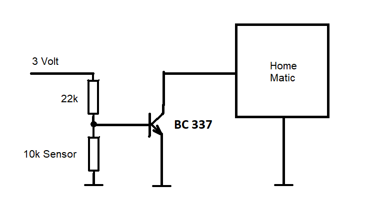

Hi!
ich habe einen Sensor (Gardena-Bodenfeuchtesensor) , welche bei
Auslösung der Schaltschwelle von 0 Ohm zu 10kOhm schaltet.
Außerdem habe ich ein HomeMatic 8-Kanal Sendemodul (HM-MOD-EM-8),
welches den Zustand weitergeben soll.
Leider kann das Funkmodul nicht mit 0/10kOhm umgehen, sondern benötigt
ein herkömmliches on/off.
Ich benötige daher eine Schaltung, welche mir das Signal wandelt.
Leider bin ich zwar nicht ungeschickt mit dem Lötkolben, aber selbst
eine einfache Schaltung zu entwickeln überfordert mich maßlos.
Kann mir hier jemand weiterhelfen?
Optimal wäre es, wenn die Schaltung selbst keine Stromversorgung
benötigt (falls überhaupt möglich), oder zumindest sehr sehe sehr wenig
Energie verbraucht. Das Sendemodul wird mit 2 AA-Batterien betrieben,
die Lebensdauer soll angeblich bei 2 Jahren liegen.
Wenn es gar nicht vermeidbar wäre, könnte ich auch eine 5V Versorgung
verbauen, lieber wäre mir aber die Kabel-ungebundene Variante.
thx a lot!
Mex

OP #5297039
HI!
Der Bodenfeuchtesensor hat ein 2 adriges Kabel, zwischen den beiden wird
durchgeschalten bzw. es liegen 10kOhm an.
Mit On/Off meinte ich Schalter offen/geschlossen.
Zusätzliche Batterien  bei angemessener Lebensdauer wären OK, Platz habe
ich im Gehäuse genug.
Dann habe ich eben 3 Batterien 1x Sensor, 1x Sendemodul, 1x
Signalwandler :)

OP #5298050
@Lothar Miller
Ich selbst habe es gar nicht gemessen..
tatsächlich beruht mein Halbwissen auf dem Aufbau eines ähnlichen
Vorhabens, jedoch mit einem anderen Sendemodul (Fensterkontakt)
https://homematic-forum.de/forum/viewtopic.php?f=27&t=6628
Der Sensor ist selbst Batteriebetrieben.
Das im Thread beschriebene "Klacken" deutet für mich auf ein Relais
hin...
offen/10kOhm
Beim Tür/Fensterkontakt reicht es bereits, einen 47kOhm Widerstand in
Serie zu schalten.
Da ich aber bereits das 8 Kanal Modul vor Ort habe, würde ich lieber
dieses nutzen...
https://www.elv.at/output/controller.aspx?cid=74&detail=10&detail2=48373
bei diesem Modul, welches auf der einen Seite externe Taster- oder
Schalteriengänge (low aktiv) hat,  und auf der anderen Seite
Spannungseingänge (2-24V) (high aktiv), funktioniert es leider nicht,
einfach nur einen Widerstand in Serie zu schalten.
Wenn ich den in Serie geschalteten Widerstand so groß wähle, dass gerade
noch ausgelöst wird, wenn 0 Ohm anliegen, so wird zwar das Signal
ausgelöst, jedoch beim Umschalten auf 10kOhm wird die Änderung nicht
registriert.
https://files.elv.com/Assets/Produkte/13/1329/132939/Downloads/132939_hm_sendemodul_data.pdf
