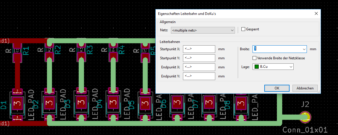

#5302254
Holm T. schrieb:
> Wie kann ich das am Einfachsten austauschen, so das die Leiterzüge auf
> der Leiterseite erscheinen?
KiCAD bietet doch für sowas einen Menüpunkt an, der das Tauschen von
allen möglichen Layern erledigen kann:
Unter "PCBnew 4.0.7" gibt es den Menüpunkt "Bearbeiten/Lagen
tauschen"...
Dort die Lagen aussuchen, die auf anderen Lagen platziert werden sollen,
neue Lage auswählen, OK drücken und zack, fertig...
Nichts mit manuellem Editieren, oder Properties jeder einzelnen Bahn
(oder Leiterzug) ändern. Geht alles innerhalb von 15 Sekunden. :-)
Thomas
