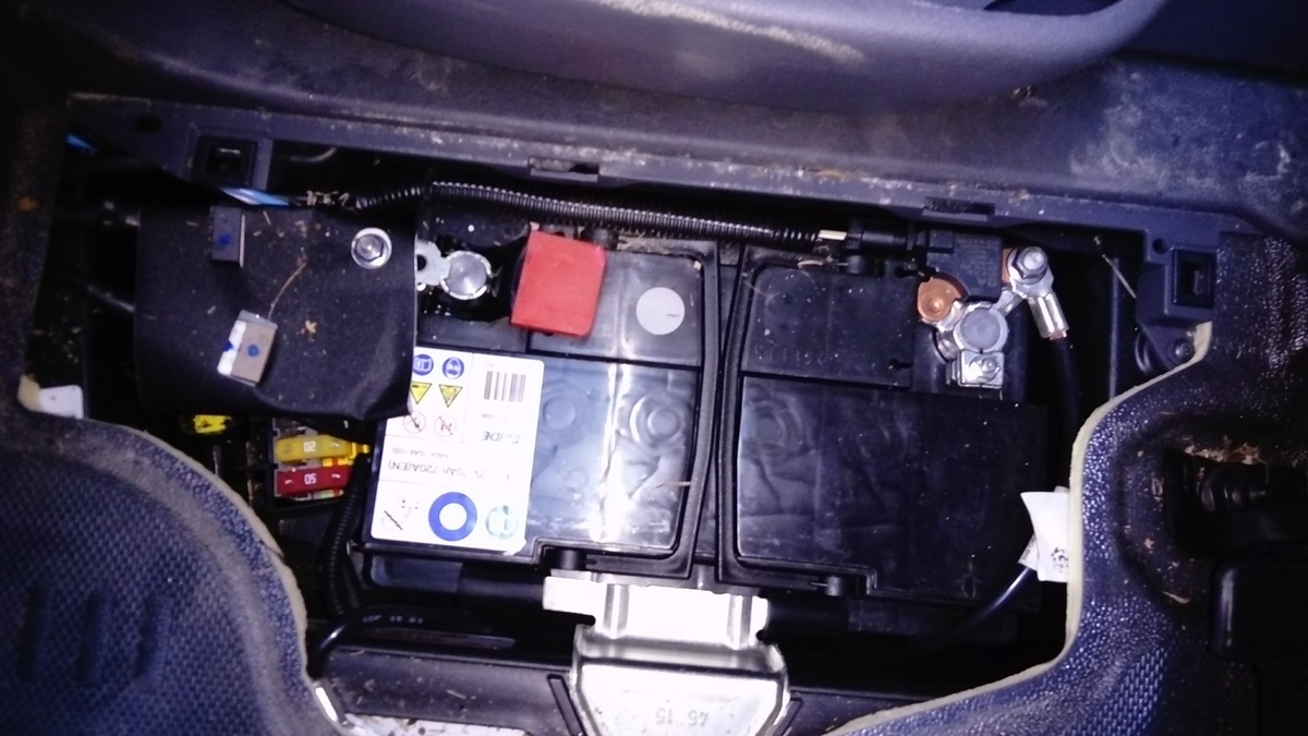

Ich würde gerne eine 2. Batterie in unseren Toyota ProAce (Baujahr 2015)
einbauen. Unter dem Beifahrersitz hat es genügend platz. Für das
Trennrelais, welches die 2. Batterie bei laufendem Motor mit dem
Bordnetz verbindet, bräuchte ich das Signal der D+ Klemme. So viel hab
ich recherchiert.
Woher bekomme ich das Signal? Liegt das im Batteriefach an? Das wäre die

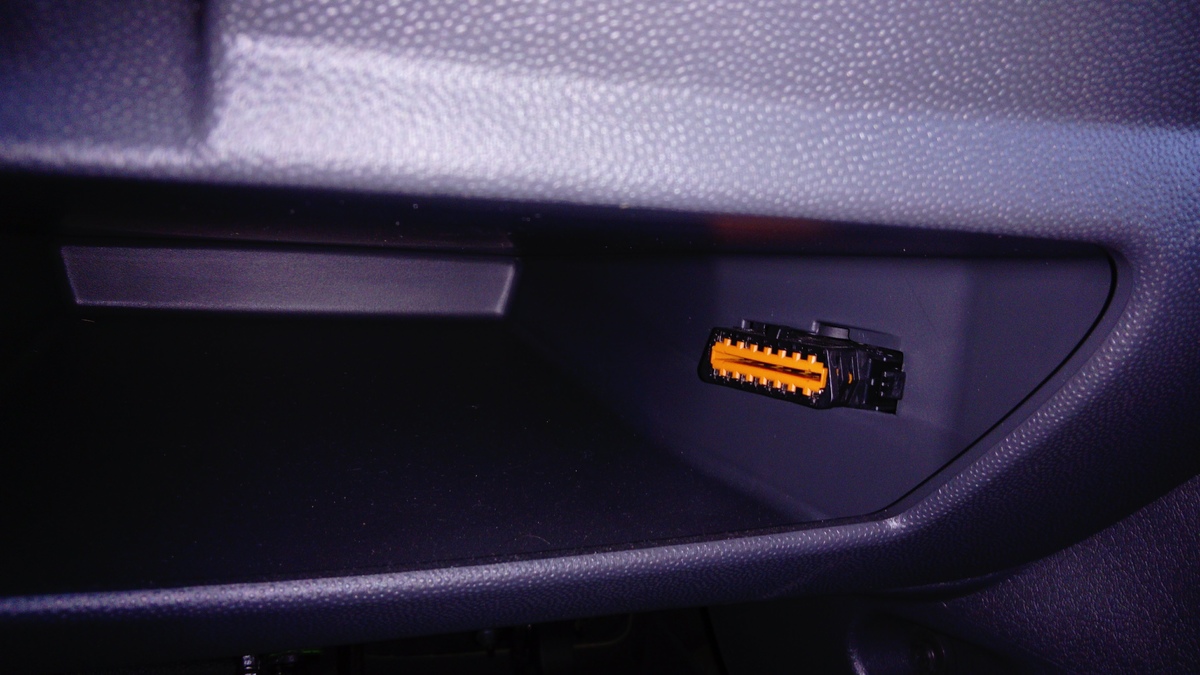

einfachste Methode. Auch hat es unter dem Steuerrad eine unbenutzte
Buchse (siehe Foto Stecker.jpg). Ist das ein Standardstecker und die
Pinbelegung ist öffentlich?
Von der Lichtmaschine.
Nö. Es geht, wenn du noch klassische Ladetechnik hast, zur
Ladekontrollampe im Armaturenbrett:
https://de.wikipedia.org/wiki/Lichtmaschine#/media/File:Lima_Stromlaufplan.jpg
https://de.wikipedia.org/wiki/Lichtmaschine#/media/File:Lima_Ruhe.jpg
Die D+ Klemme darf nicht hemmungslos belastet werden, es ist also
vermutlich ein Schaltverstärker nötig, um die Umschaltung des
Trennrelais von D+ zu bewerkstelligen.
Das ist der OBD-II Diagnoseanschluss - für gewisse Leute beim TÜV z.B.
recht interessant. Da liegt aber das D+ Signal nicht an, sondern der
Diagnosebus der Motorsteuerung (und evtl. auch andere Rechnerbusse des
Fahrzeugs).
Da liegt auch 12V Versorgung an, wenn die Zündung an ist.
