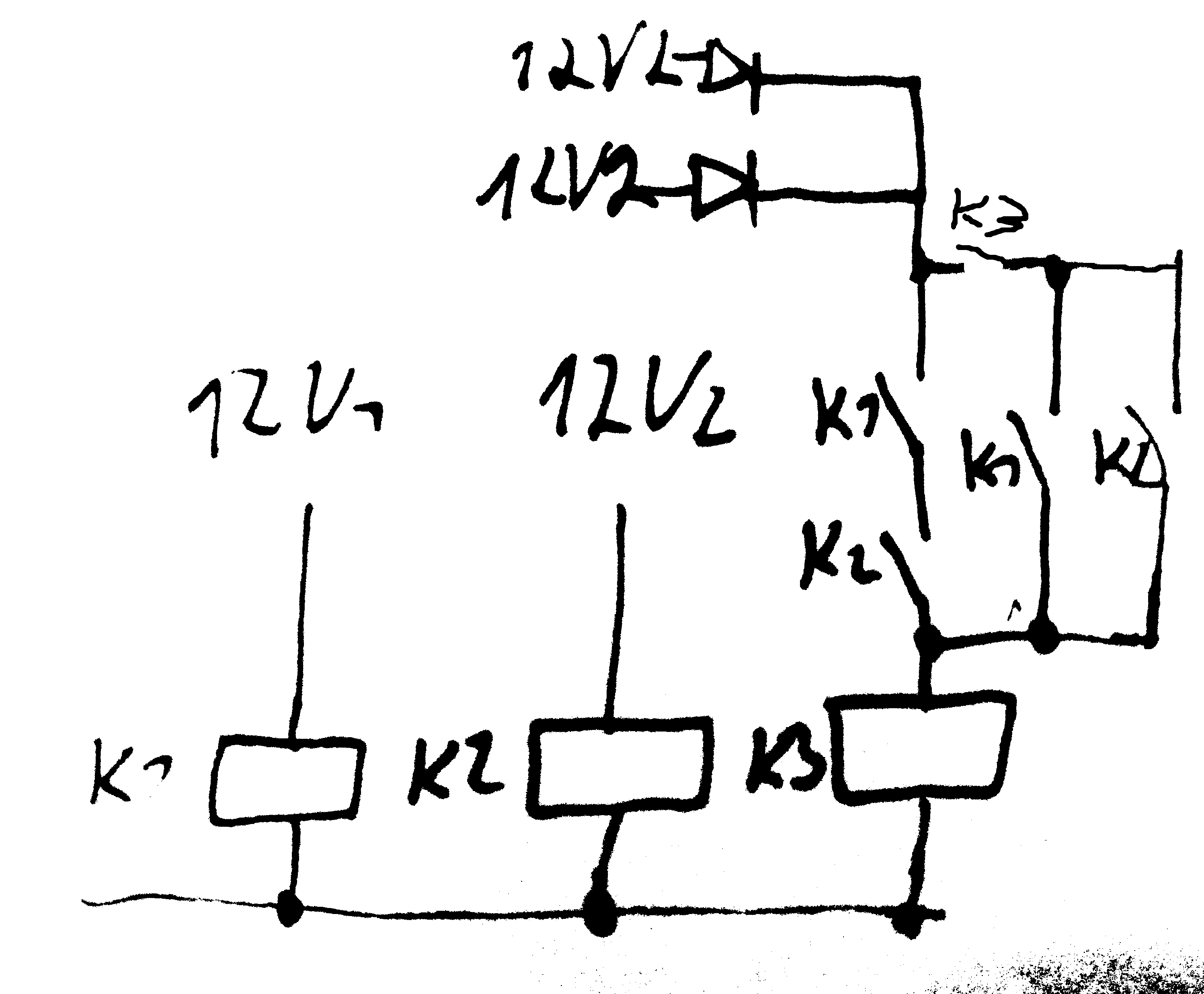

Hallo Ich habe eine merkwürdige Frage
Ich suche ein relai was so aufgebaut ist
Ich habe zweimal 12v einmal (externes steuergetät)
Und einmal 12v vom (rücklicht) jetzt die Frage
Ich Suche ein relai oder sowas in der Art das
Wenn beide 12v rein gehen das er schalten soll jetzt nehme ich einmal
12v weg (er soll immer noch geschaltet sein) jetzt nehme ich den zweiten
12v weg jetzt sollte er nicht mehr schalten) Aber wenn ich nur mit 1x
12v rein geh soll er nicht schalten nur wenn 2x da sind
Sehr sehr vielen Dank für ihre Hilfe

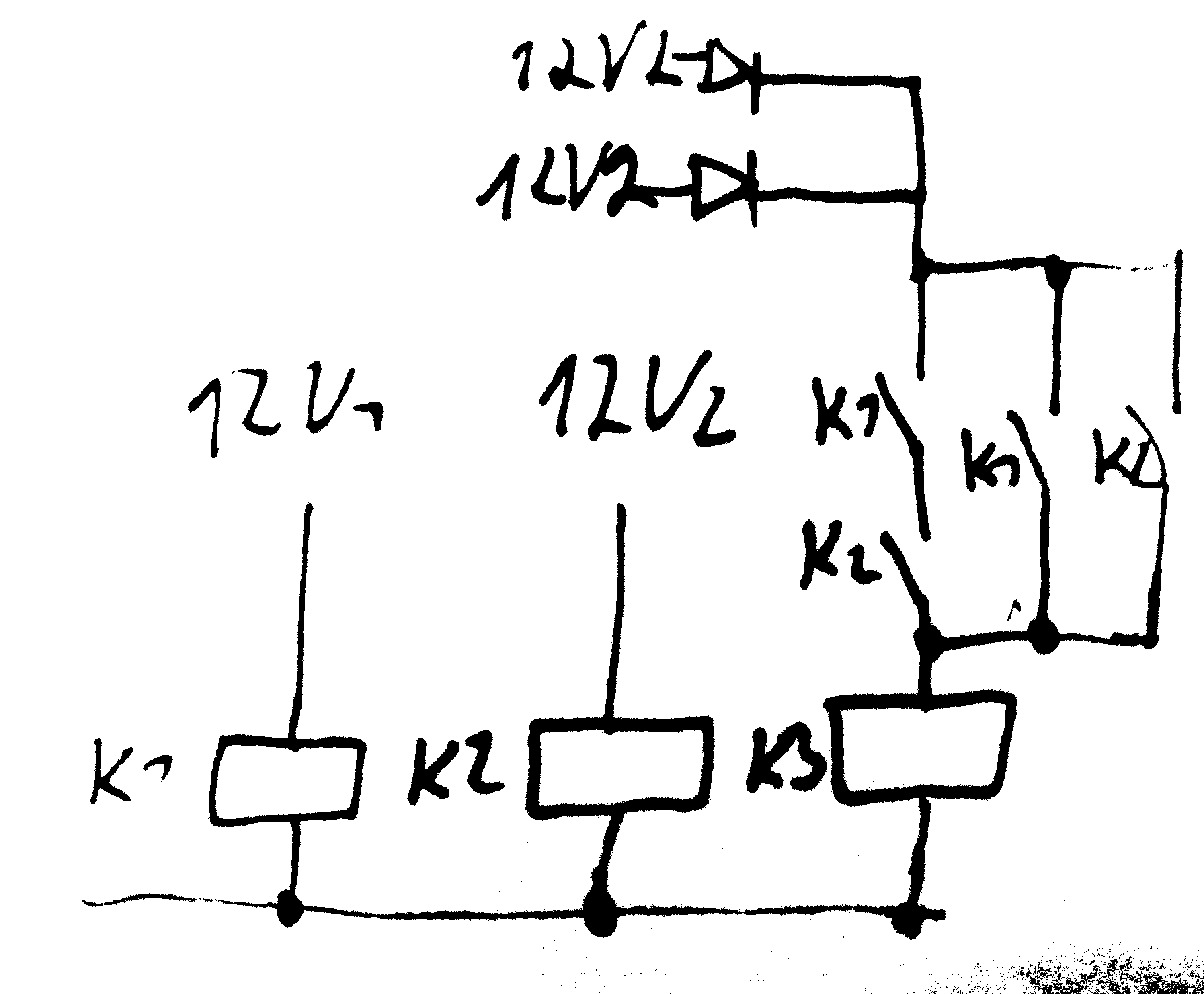

Gast #5299749
mit 3 Relais und 2 Dioden z.B. so wie im Anhang.
K1 und K2 brauchen 2 Schließer, K3 stellt dann den Schaltkontakt für den
Verbraucher zu Verfügung. wenn keine Dauerspannung vorhanden ist
Versorgung über Spannungsversorgung von K3 mit den 2 Dioden, wenn Dauer+
vorhanden können die Dioden auch für k3 entfallen.

#5299775
ich denke, diese Relaisverschaltung erfüllt die Einschaltbedinung nicht.
K3 schaltet ein, wenn (A oder B) = High.
Gewünscht war: K3 schaltet ein, wenn (A and B) = High.
Gruß Öletronika
