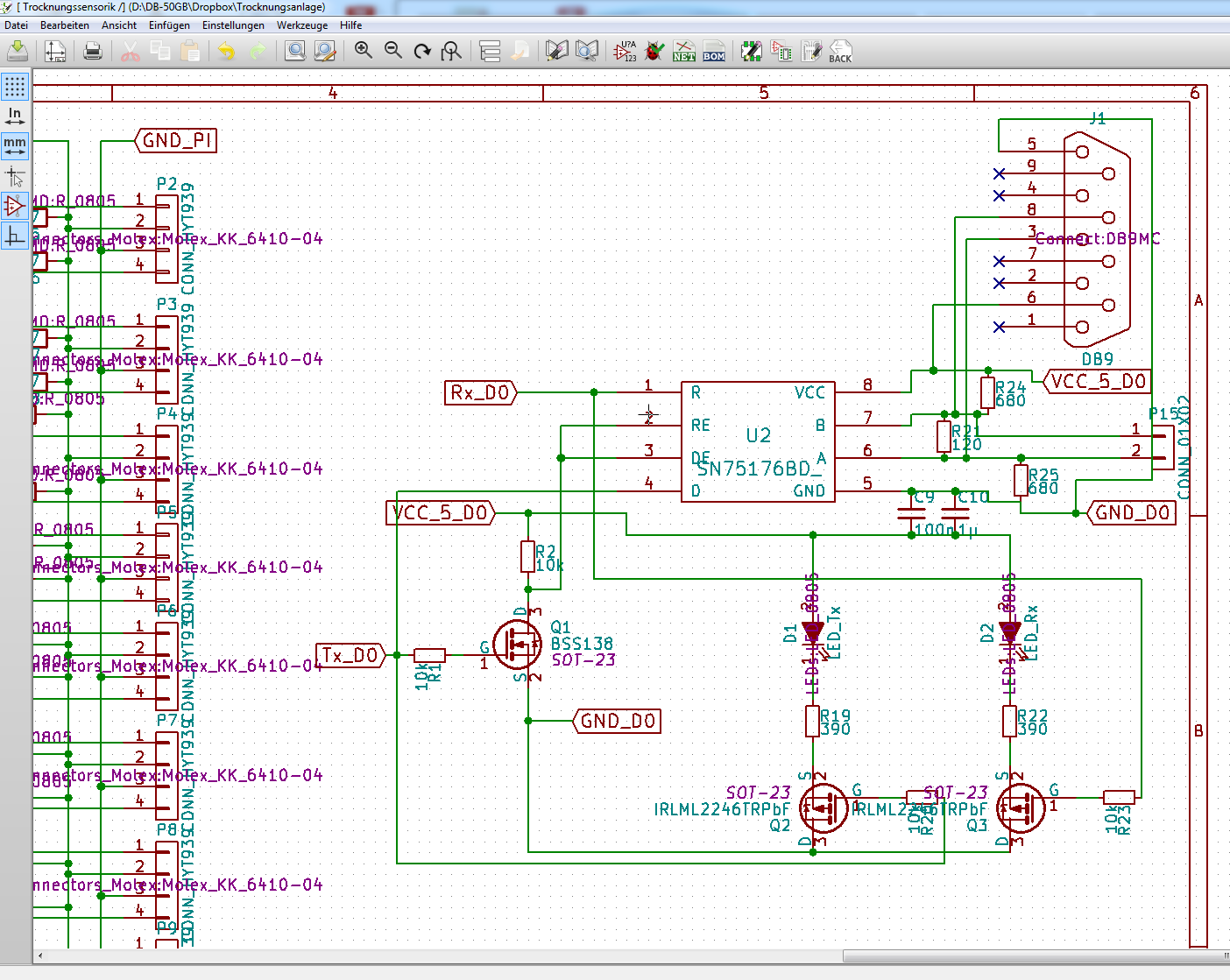

Hallo zusammen.
Wenn ich meinen RasPi3 mit angeschlossener Hardware an dem GPIO-Port
starten will, bleibt er beim Starten hängen. Ohne angeschlossener
Hardware startet er!
Als Fehlermeldung kommt irgendwass mit ... recursiv detection..., die
genaue Fehlermeldung werde ich heute Abend posten.
Auf der selbst entworfenen Hardware befindet sich ein I2C-Port Expander
und ein ADC (MCP3424 oder so) am I2C-Bus. Ein RS485-"Wandler" und 1 Pin
für 1-Wire Sensoren befinden sich auch darauf.
Ich bin mir ziemlich sicher, das die gleiche Hardware vor 6 Monaten noch
keine Probleme beim Start machte...
Hat jemand eine Idee warum der Pi nicht mehr bootet?
Gast #5300190
Es gibt bei den Boards teilweise Pins, die z.B. die Bootkonfiguration
definieren. Wenn eine externe HW den Pinzustand während des Resets z.B.
auf Low ziehen, kann der Boot fehlschlagen.
Welche Pins betroffen sind musst du in der Doku für deinen Pi (welchen)
nachlesen.
OP #5301732
Ok, Problem identifiziert.
Wenn ich unter den RasPi Einstellungen die Serielle Schnittstelle
deaktiviere, dann lässt sich der RasPi mit angeschlossener Hardware
booten.
Anbei die Fehlermeldung beim Starten, mit aktivierter serieller
Schnittstelle und der Teil der Schaltung für den RS485 Transceiver.
Hat jemand eine Idee woran das liegen könnte?
