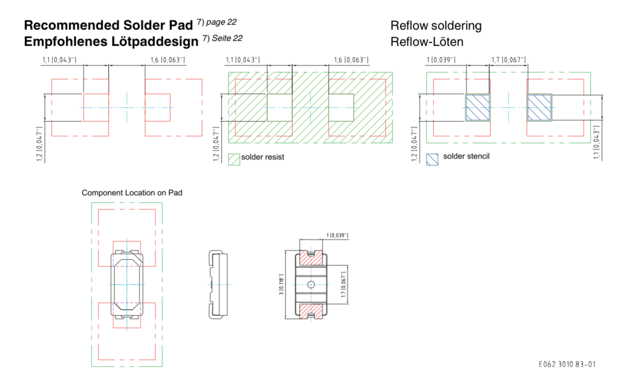

bei folgendem Datenblatt einer LED gibt es diese Lötpadempfehlung. Kann
mir diese jemand erläutern? Wofür ist welche Zeichnung? Wenn ich mir in
Eagle ein Bauteildesign erstellen möchte, welches wären denn dann die
Lötpads?

Die linke obere Zeichnung ist das Pad selbst,die in der mitte oben ist
für die Lötstopmaske und die links oben ist für die Lötpastenmaske also
den Stencil.Die Zeichnung links unten zeigt an wie das Bauteil von der
Pick&Place Maschine platziert werden soll.

_Hallo Arno,
danke für die Info. Es ist das erste SMD Bauteil welches ich selber
löten möchte. Es gibt also keine pick&place machine.
Wenn ich in Eagle nun das Bauteil mit den Lötpads erstellen möchte,
würde ich die lötpads nach Bild 3 zeichnen?
Wie sind denn die Maßangaben zu verstehen und was steht in den Klammern?
z.B. 1,7 (0,067")

Wenn du per Hand löten willst, dann würde ich den Lötstopp etwas weiter
aussparen, so das das Pad zu den Längsseiten etwas größer wird, um die
Lötspitze besser ansetzen zu können. Da das Pad zur Wärmeabgabe eh etwas
größer ist, ist das ohnehin egal.
Wenn die Pads exakt so groß wie das Bauteil sind, dann kann man zwar
problemlos mit Paste löten, kommt aber mit dem Lötkolben nicht dran.
