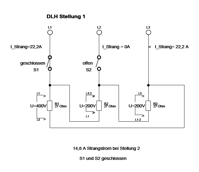

von Karl B. (gustav)
Horst schrieb:
> Warum?
> In jedem zweiten größeren Schaltschrank hängt ein 400V:230V Trafo, die
> sind verbreitet und billig.
Hi @Horst,
ok.
Für Steuerungszwecke wird das so gemacht, aber nehme an, dass die
Leistung dieser Trafos für die vom TO "befürchtete"
Sternpunktverschiebung nicht ausreicht.
Jetzt lasst mich auch 'mal fabulieren:
Jeder kennt doch die St*** El**on Durchlauferhitzer, die in Dreieck
geschaltet sind. Haben sie zwei Temperaturstufen, so werden über das
"Venturistück" über den Druckunterschied einmal in Stellung 2 alle 3
Phasen angeschaltet und in Stellung 1 einfach eine Phase weggeschaltet.
Da eine Phase immer am Heizer angeschlossen ist, reichen zwei
Ein-Schalter.
Der Schalteraufwand ist also auf das Minimum beschränkt. Dafür sollte im
Verteilerschrank die LS mechanisch gekoppelt sein, damit bei Überlast
einer Phase alle drei abgeschaltet werden, um keine "Schieflast"
entstehen zu lassen. Das Paradoxe ist nämlich, dass in Stellung 1, also
der Lauwarmwasserstellung  ein "Heizdraht" für 400V mit den anderen
zwei, die in Reihe geschaltet sind, parallel geschaltet wird. Damit hat
man eine eine höhere Stromaufnahme in den beiden Zuleitungsdrähten als
bei "symmetrischem" Betrieb, wenn alle drei "Heizdrähte" auf alle drei
Phasen verteilt sind.
Und in dieser Stellung (1) flog bei mir bisweilen einer der LS. (Was
unter anderem auch bedeutet, dass auch der Querschnitt der Zuleitung für
Schieflast dimensioniert werden sollte. Soweit ich weiß, reichen heute
die damals üblichen 4 x 4 qmm nicht mehr aus.)
Wozu das Ganze:
Auch bei "Dreieck" kann Asymmetrie entstehen. Was wiederum bei oben
erwähnten den Trafos von der Sekundärseite auf die Primärseite
transformiert wird. Und andersherum. Das will man ja gerade vermeiden.
Nur e i n dicker Trafo (zwischen zwei Phasen) kann schon Asymmetrie
bewirken. Und Asymmetrie auf Primärseite "schlägt" auf die Sekundärseite
durch, so dass der N das wieder kompensieren muss.
Den EVUs ist die Geschichte bekannt, daher
> Dz6-Schaltung. oder auch Dz5.
So sehe ich das jetzt.

von hinz (Gast)
Karl B. schrieb im Beitrag #530
> Ein-Schalter.
Nein,  es  fließen dann 85% (0,5*sqrt(3)) des Stroms.
Hi @Hinz,
die Praxis scheint das Rechenbeispiel im angehängten Bildchen zu
bestätigen:
Dabei ist der "Kaltwiderstand" von R2 und R3 noch nicht berücksichtigt,
was den Strom, - wenn auch geringfügig -  noch etwas erhöhen dürfte.
ciao
gustav
von hinz (Gast)
> bestätigen:
Vom Verkettungsfaktor hast du offensichtlich noch nie gehört.
Es fehlt eine "Phase" bei Stellung 1. Also gilt  Formel im angehängten
Bild (Formel ist übrigens so umgestellt, dass sie unabhängig davon ist,
ob in Stern oder Dreieck geschaltet wird.)
Der Clou beim obigen (alten) Durchlauferhitzer ist, dass noch R2 und R3
in Reihe zum R1 parallelgeschaltet werden, einfach, indem man am
Verbindungspunkt L2 schaltet.
Insofern ist der resultierende Widerstand in dem Beispiel ca. 18 Ohm.
Und der entsprechende Strom fließt von L1 nach L3. (Als Schieflast.)
Wenn von Verkettungsfaktor die Rede sein soll, dann ist der bereits in
der Spannung enthalten. Die ist 400V, und R ist 18 Ohm, also fließen
zwischen L1 und L3 im Beispiel die 22,2 A.
Übrigens, hatte damals 3 x 16A LS drin. Einer davon musste dann gegen
20A ausgetauscht werden, dann war Ruhe.

von hinz (Gast)
Natürlich bei Drehstrom! Dort hast du falsch gerechnet!
von hinz (Gast)
Ein 18kW Durchlauferhitzer gehört wenigstens mit 3*25A abgesichert.
beim obigen Beispiel sind Strang- und Leiterströme identisch.
Bei echtem Dreiphasenanschluss sieht das schon ganz anders aus.
Der Strangstrom bleibt zwar wie gehabt, der Leiterstrom erhöht sich um
Wurzel drei, (weil er ja zwei Stränge "treiben" muss.)
Der Leiterstrom ist also größer als der Strangstrom. Und zwar um den
Verkettungsfaktor.
Wie gesagt das Beispiel oben setzt Strang- und Leiterstrom gleich.
ciao
gustav
von hinz (Gast)
Was auf der hohen Leistungsstufe falsch ist!
https://www.saacke.com/de/service/service/elektrische-leistungsberechnung/
dann kommen wir bei symmetrischer Last auf Leiterstrom 3 x 25,6 A. Und
das ist das, was die "Sicherung" "sieht". Ergo:
Wobei wir bei der oben von @Hinz angegebenen 86,6 % bei Stufe 1 wären.
Man könnte also sagen, dass der Elektriker damals wohl "Bockmist"
verzapft hat und ich diesem auch noch aufgesessen bin.
Das zeigt einmal wieder mehr, wie wichtig hier eine gute fachliche
Diskussion ist.
Danke @Hinz!
