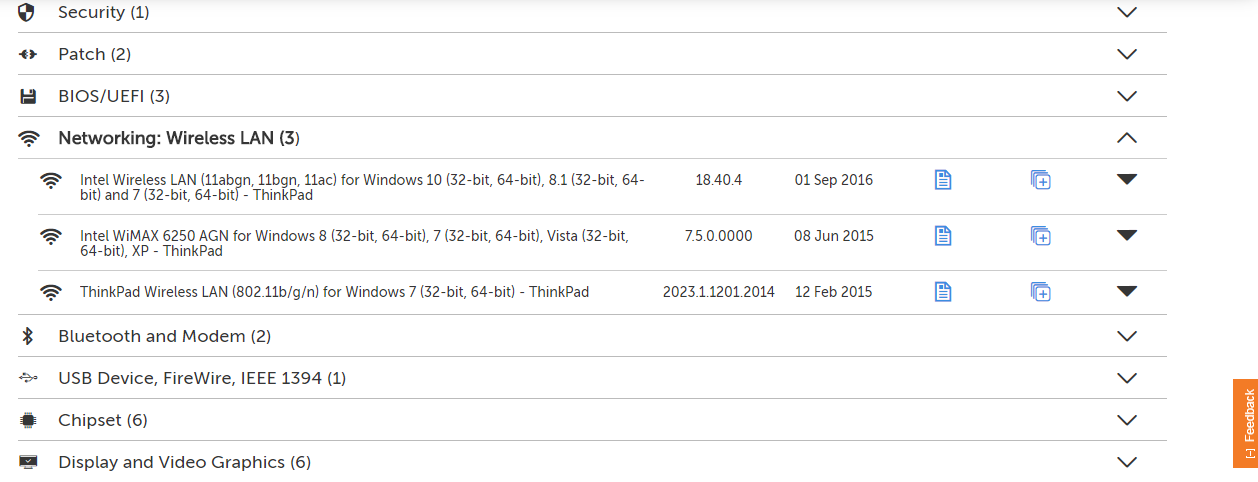

Zum Beispiel der Treiber für die WLAN Schnittstelle. Auf Lenovos
Webseite gibt es 3 verschiedene Möglichkeiten (siehe Bild im Anhang).
Frage:
Woran erkenne ich, welcher der drei Treiber der richtige ist? (Oder
führen alle drei zum selben Ziel?)
Ich würde gerne nur den Treiber installieren, den ich wirklich brauche.
Kann jemand hier vielleicht ein paar Tipps geben, woran ich mich
orientieren kann? Ist es empfehlenswert, einfach den Treiber mit dem
neuesten Datum zu wählen?

Hallo Alexander,
wenn du auf Nummer sicher gehen wilsst, Speicherplatz ausserhalb des
Rechners und eine passende Datenverbindung hast, lade doch alle Treiber
herunter. Wenn du nicht alle benötigst, kein Problem. Besser als nachher
zu suchen.
Würde ich jedenfalls so machen.
Indem du im Gerätemanager schaust, was für ein WLAN-Chip eingebaut ist.
Alexander schrieb:
> (Oder
Ganz bestimmt nicht.
Wenn der Rechner noch läuft, kannst du auch nachsehen, welcher Treiber
installiert ist - am besten gleich für alles was eingebaut ist.

Genau so ist es, gibt den genauen Produkt Code ein und fertig.
Hintergrund ist schlichtweg der dass man dieses Laptop mit
verschiedensten WLAN Modulen usw. bestellen kann, daher gibt es
entsprechend viele verschiedene Treiber.
Wobei es eh sinnvoller ist den Treibermanager von Lenovo zu installieren
und diesen die Treiberinstallation durchführen zu lassen, der macht
alles automatisch und man muss nich stundenlang die Treiber
zusammensuchen und sich durchklicken...
