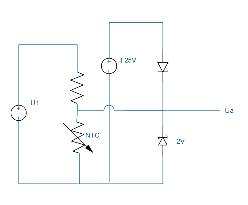

Ich suche einen NTC mit steiler Charakteristik.
Moechte den NTC mit einem Spannungsteiler realisieren und braeuchte
folgende Kurve.
-40 Grad Celsius bis 55 Grad Celsius ...  2V
Dann "linear" herrunter und ab 80 Grad Celsius ... ungefaehr 1.25V
Kann man sowas ueberhaupt so machen?
LG
Das Leben ist kein Wunschkonzert. Der grundlegende Verlauf der R(T)
Kennlinie ist für alle NTC gleich. Siehe Wikipedia:
https://de.wikipedia.org/wiki/Heißleiter
Und der Wert der Materialkonstante B ist praktisch in nochmal deutlich
engeren Grenzen wählbar als Wikipedia sagt. Einfach mal in den Katalog
eines einschlägigen Herstellers schauen (z.B. Epcos).
Natürlich kann man durch die Beschaltung noch ein bißchen optimieren,
z.B. Halbbrücke vs. Speisung mit Konstantstrom. Aber in den meisten
Fällen läuft es darauf hinaus, daß man die Enden des Temperaturbereichs
möglichst deckend auf den Eingangsspannungsbereich seines ADC abbildet
und mit der Krümmung der Kurve dazwischen lebt. ADC und µC sind
mittlerweile gut genug für eine (auch exemplarabhängige) Linearisierung.

Ich hatte schon den Verdacht das es ohne aktive Bauelemente es nicht
geht. Werd mir die Diodenschaltung mir mal anschauen. Mein Ziel war es
da was einfaches und simples zu bauen.
