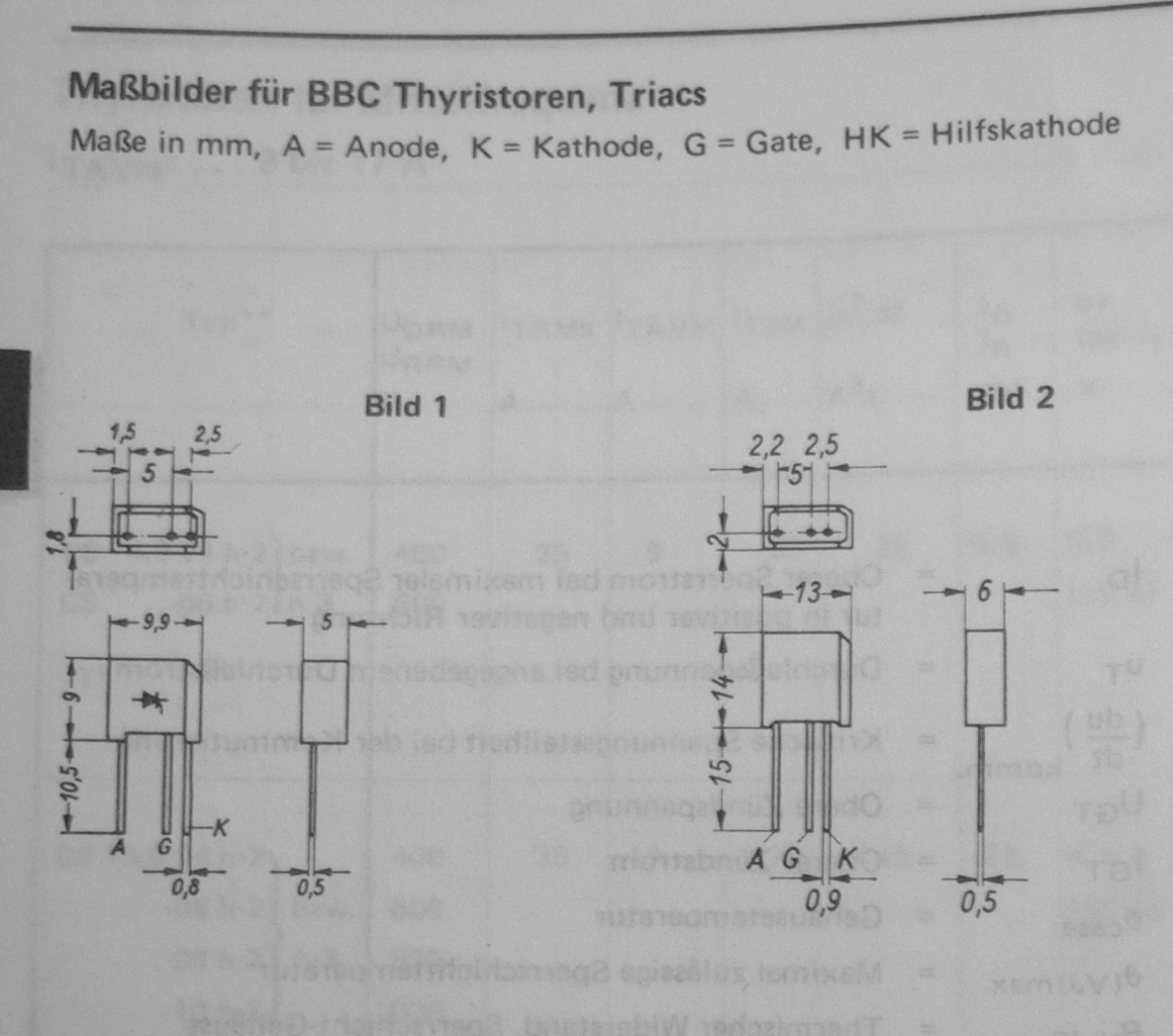

Anschlussbelegung des Thyristors "BBC CS0,6 08 go2" gesucht
Gast #5301501
In einer defekten Schaltung, die am 230V Netz hängt, ist ein großer Teil
vergossen und somit der Schaltplan nicht bestimmbar. Zwei der wenigen
Bauteile im Zugriff sind zwei Thyristoren "BBC CS0,6 08 go2", deren
Anschlussbelegung ich suche. Da beide einen Kurzschluss haben, kann ich
diese nicht ermessen. Ein Datenblatt findet sich hier:
http://pdf.dzsc.com/autoupload/0ffa1780-b79e-4e2d-a8e2-a25cd053aaa3.pdf
Die Bauform der Tyristoren ist exakt wie die auf dem Foto dieser ebay
Auktion:
https://www.ebay.de/itm/Thyristor-5A-600V-L-9-9mm-B-5mm-H-9mm-BBC-CS0-6-06GO2-10-St-3-49/191517988680?hash=item2c975c9748:g:cgQAAOSwv0tU6Sjl
Technisch ist es nicht derselbe Thyristor, aber ein ähnlicher, der statt
800V nur 600V verträgt.
Diese Bauform wird nicht im Datenblatt genannt und somit auch nicht
deren Anschlussbelegung. Auf Verdacht möchte ich auch wegen der
Netzspannung ungern Ersatz einlöten. Hat jemand eine Idee, wie man an
die Anschlussbelegung gelangen kann.
Ansonsten müsste ich mir die Thyristoren aus der Auktion besorgen und
die Belegung ermessen.
