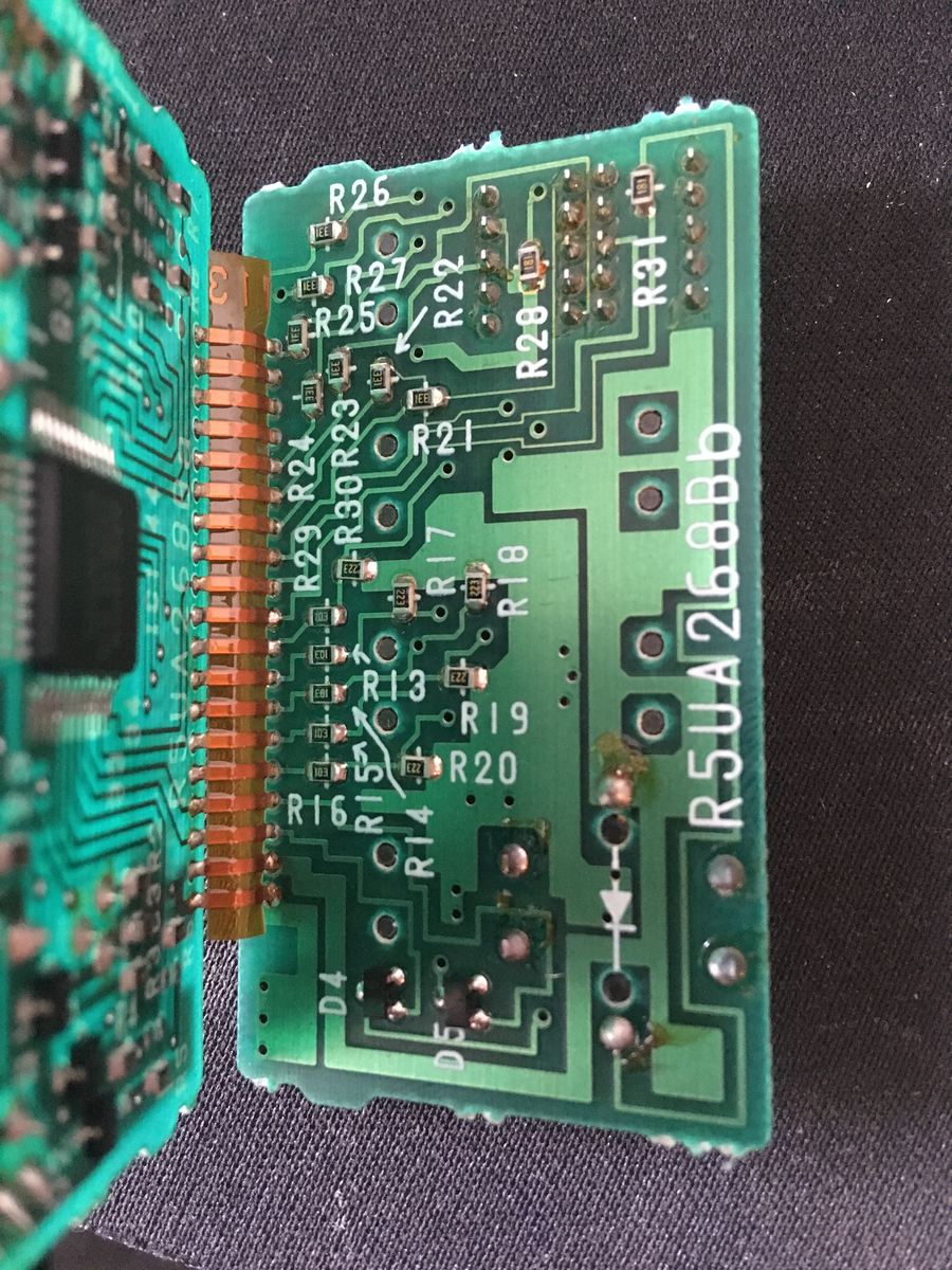

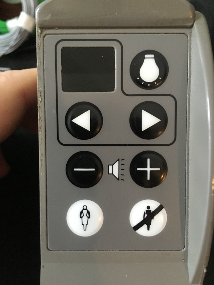

Ich habe ein Bauteil aus einem Flugzeug, hat bestimmt jeder schonmal
gesehen (siehe Bild). Es diente der Steuerung von Licht und Musik.
Dieses Konsole würde ich gerne wieder in Gang bringen, als
Bastelei/Geschenk für einen Freund, allerdings so, dass ich die Knöpfe
selber belegen kann in Verbindung mit einem Raspberry Pi. Die Displays
will ich vernachlässigen.
Der RasPi und verbundene Schaltungen sind kein Problem. Was mir Probleme
macht, sind die Knöpfe, für die ich bisher 2 Lösungsansätze habe und mit
beiden nicht weiterkomme:
Lösungsansatz 1:
Eine eigene Platine mit kleinen SMD-Tastern hinter die Blende klemmen.
Problem hierbei ist, dass die Platine/das Layout genau die richtigen
Maße haben muss um zu passen und nicht hin und her zu wackeln.
Vielleicht stelle ich mich doof an, aber ich kriege es meistens nicht
ganz hin und muss dann die ganze Platine von vorne anfangen -->
Kopfschmerzen.
Lösungsansatz 2:

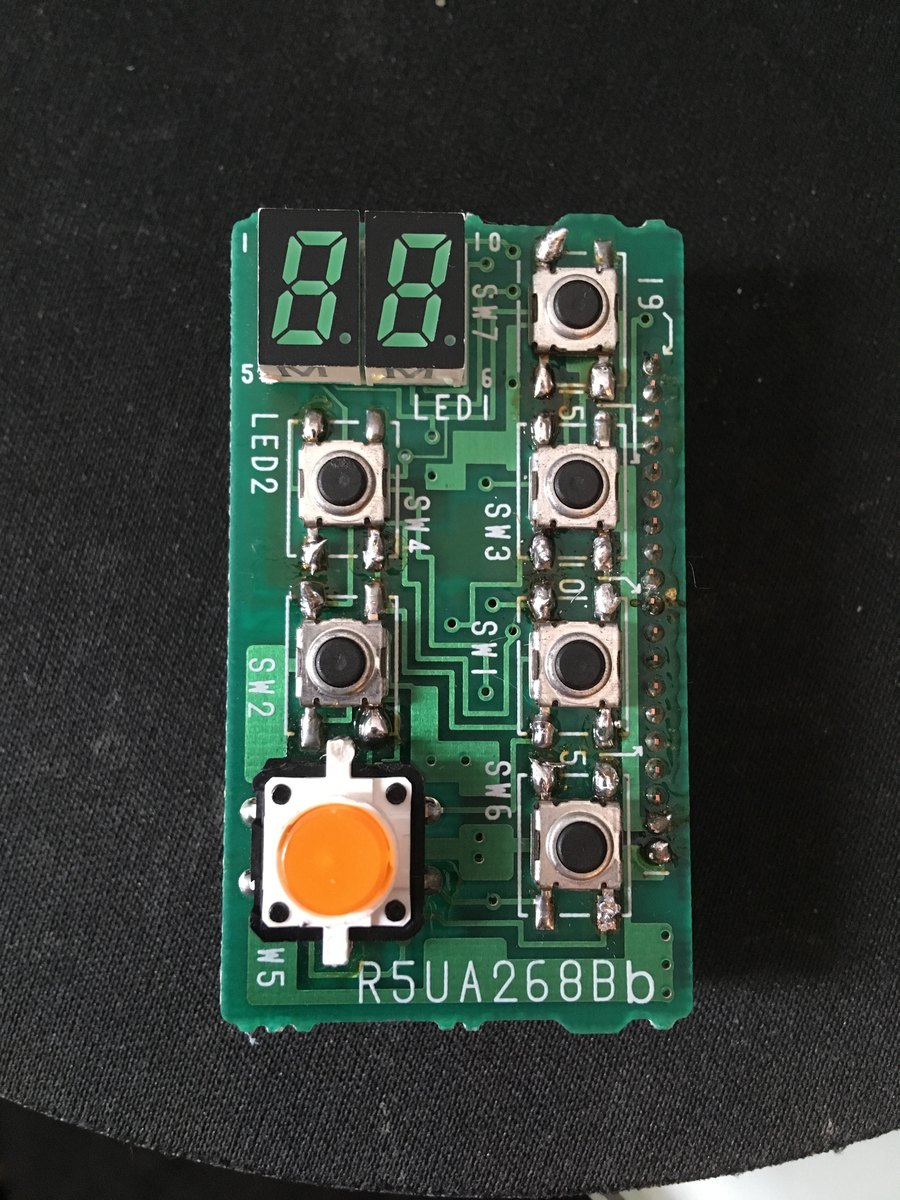

Die vorhandenen Platinen nutzen und die Knöpfe dort abgreifen. Was mir
hier Probleme bereitet, ist die Schaltung, für die es keinen Schlatplan
gibt (oder ich bin nach m.M.n. sehr guter Recherche noch nicht drauf
gestoßen). Verbaut sind 6 Taster, 1 LED Taster und 2 7-Segment-Displays,
außerdem diverse Widerstände und 1 IC. Ich verstehe einfach nicht, wie
die einzelnen Teile verdrahtet sind und selbst einen Schaltplan
erstellen ist mit großer Mühe verbunden.
Habt ihr eine Idee, welcher Ansatz erfolgsversprechender ist? Oder
vielleicht sogar noch eine bessere Idee, wie ich zu meinem Ziel kommen
könnte?

von Gabriel M. (gabse)
Lösungsansatz 3 (Anfängerfreundlicher):
Flachbandkabel zwischen Tasterplatine und Mikrokondrollerplatine
trennen,
Schaltplan abzeichnen (vermutlich eine Tastaturmatrix, oder ein Pin pro
taste) und anschließend an einen Mikrocontroller (z.B. Arduino) oder die
GPIB Schnittstelle der Himbeere anschließen
Lösungsansatz 4(Noblere Lösung):
Pinbelegung der Schnittstelle abzeichnen, mit Spannung versorgen
(vermutlich 12V, IC2 sieht nach einem Spannungsregler aus) und versuchen
das Protokoll zu entschlüsseln

von Max G. (l0wside) Benutzerseite
Theodor S. schrieb:
> Gehe davon aus, dass es sich um eine Tastaturmatrix handelt.
Unwahrscheinlich. Es sind gerade mal sechs Taster. Die einzig mögliche
Matrix ist 3x2, macht also fünf Eingänge. Direkt anschließen sechs
Eingänge.
Hast du (oder jemand anderes) das von Hand nachgelötet? Das Ding ist von
einer Fertigungsqualität, dass es mir die Zehennägel hochrollt.

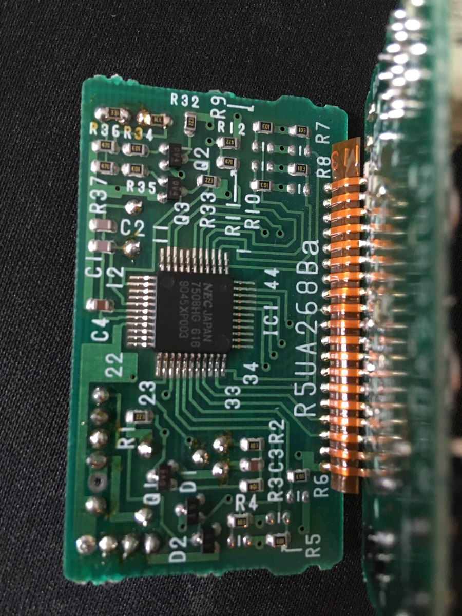

von Michael B. (laberkopp)
Theodor S. schrieb:
> Lösungsansatz 1:
> Lösungsansatz 2:
Lösungsansatz 3:
Die Tastenplatine beibehalten und die Prozessorplatine gegen was eigenes
ersetzen, z.B. Arduino.
Denn: Es ist einfach den Schaltplan der Tastenplatine abzuzeichnen aber
schwierig das Protokoll des Mikroprozessors zu erfahren.
Die 7-Segment sind wohl 2 stellig im Charlyplex, die Taster einzeln, an
die 19-polige Anschlussleiste geführt (19-11 Segmente, 14 & 11 Digits,
10 die LED im Taster, 9-5 die anderen Taster, unklar sind lediglich D4
und D5 (Codierung ? Die kommen aber direkt aus dem uC.), 2 und 1 Plus
und Masse (in welcher Reihenfolge auch immer, plus geht wohl nur an
Taster).
Q2 und Q3 werden die Digits steuern. Also Charlyplexing
https://www.maximintegrated.com/en/app-notes/index.mvp/id/1880
von Theodor S. (theodors)
Michael B. schrieb:
> Lösungsansatz 3:
Deine Antwort war sehr hilfreich, vielen Dank!
Tatsächlich habe ich mir die Pinbelegung schon sehr ähnlich gedacht,
wenn man mal etwas die Leiterbahnen verfolgt.
Pin 1 und 2 sind Masse und +, in der Reihenfolge. Was ich mich gefragt
habe, als ich Pin 5-9 als Taster identifiziert habe: Wieso haben 6
Taster (bzw. 7. wenn man die LED mitzählt) nur 5 Pins (und auch nur 5
Widerstände)?
Jetzt habe ich mal ganz sporadisch versucht die Spannung zu messen und
zwar wie folgt:
+ an Pin 2 und Masse an Pin 7, dann einfach mal alle Taster
durchprobiert, das Voltmeter zeigte stets 0V.
Danach habe ich + am Pin 2 und Masse direkt an der Taster Lötstelle
angeschlossen (natürlich nicht der mit Strom versorgte). Auch das
klappte nicht, was mich sehr verwundert hat. Habe ich irgendwo einen
Denkfehler?
