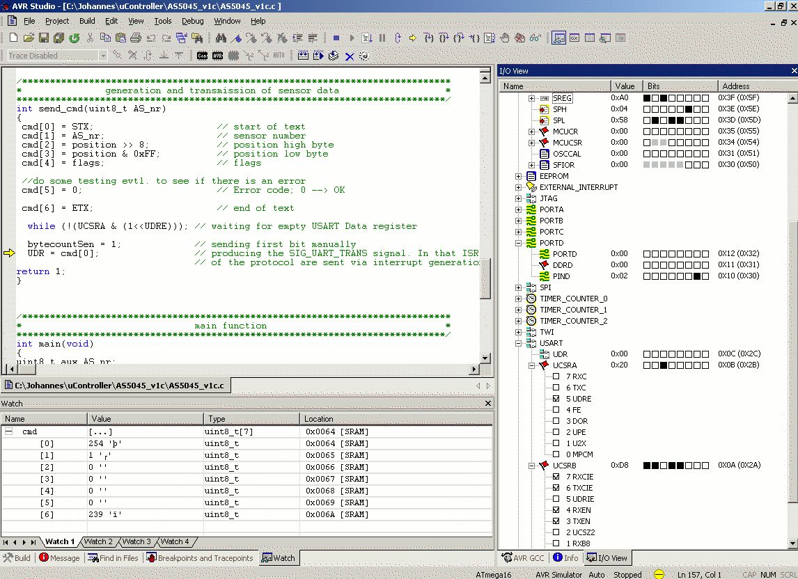

Hallo Forumsleute, ich habe ein C Programm mit UART interrupts gemacht und moechte es in AVR Studio simulieren. Ich sende das erste byte, dabei wird ein ISR-Signal erzeugt und die naechsten Zeichen werden dann in der ISR rausgeschickt. while (!(UCSRA & (1<<UDRE))) ; UDR = cmd[0]; Dieser Befehl (UDR = ...) erzeugt doch das ISR-Signal SIG_UART_TRANS. Der Simulator springt aber nicht in diese ISR. Das TXCIE bit in UCSRB ist gesetzt, der interrupt muesste doch funktionieren. was mach ich falsch? oder kann man UART-Interrupts in AVR Studio nicht simulieren. ganz "nebenbei": meine Hilfe im AVR Studio funktioniert nicht. Click auf "AVR-GCC plug-in Help" ruehrt sich ueberhaupt nicht, alle anderen links zu User Manual und User Guide funktionieren auch nicht. Ich hab das SP2 zur Version 4.12 installiert, geht aber auch nicht. vielen Dank fuer Tips, Johannes
Du musst Dich schon entscheiden, ob Du nen Interrupt auslösen oder ob Du die Flags im Polling-Verfahren abfragst. Beides gleichzeitig geht garantiert in die Hose. BTW: hast Du die Interrupts auch global freigegeben?
Hi Johnny, danke fuer die Antwort. gobale interrupts sind enabled, sei(); Ich will nicht polling-Verfahren sondern ISR. Den Code, den ich verwende hat bisher auf meinen AVRs funktioniert. Ich hab den Code jetzt einfach kopiert und Variablen etc. angepasst. sorry die Frage: was bedeutet "BTW" - bin kein AKS (Abkuerzungsspezialist) :-) mg, Johannes

1.: Mach mal ein Update von Deinem WINAVR und benutze ISR anstatt SIGNAL 2.: Du wertest einen Interrupt aus, der ausgelöst wird, sobald UDR leer ist (also UDRE = 1)(Vermute ich jedenfalls, habe die alten Vektorbezeichnungen von WINAVR nicht mehr parat). UDRE wird afaik beim Einsprung in die ISR gelöscht, so dass der µC sich in der Abfrage 'while (!(UCSRA & (1<<UDRE)));' für immer und ewig aufhängt, weil UDRE nie wieder gesetzt wird. Was soll diese Abfrage überhaupt bewirken?
Sorry, hab grad gesehen, dass Du den normalen Transmit Interrupt aktiviert hast. Also vergiss 2. von oben.
Ich würde das eher mit dem UDRE-Interrupt lösen. Das TXC-Interrupt wird erst ausgelöst, wenn ein Byte komplett gesendet wurde. Das nutzt aber nicht den Doppelpuffer der USART aus... Das UDRE-Interrupt darf man natürlich erst freigeben, wenn man wirklich senden will... Man könnte send_cmd auch als void deklarieren... In die ISR springt der Controller sobald das Byte komplett gesendet wurde... und das kann einen Moment dauern (breakpoint setzen und dann den Simulator laufen lassen). TXC benutze ich, um RS485-halbduplex-Kommunikation zu realsisieren (bei TXC wird der Bus wieder freiggeben bzw. der TRansceiver auf Empfang geschaltet).

Ich bin die Sache Schritt fuer Schritt durchgegangen. nachdem "UDR = cmd[0]" Befehl geht das Programm einfach weiter ohne in die ISR zu springen. Das TXC flag, das den Interrupt ausloest, wird nie danach gesetzt. Fuers Ausprobieren danke! Falls ich dahinter komm meld ich mich natuerlich. Gruss, Johannes

Hast Du die falsche Zuweisung korrigiert? Andere Frage: Denkst Du daran, dass die Simulation in AVRStudio nicht in Echtzeit ist? Bei 9600 Baud dauert eine Übertragung ne Weile. Wenn Du da ungeduldig wirst... Außerdem: Warum benutzt Du unten nicht cli() und sei()?

sach ich doch: Breakpoint in die ISR setzen, F5 drücken und warten, bis der Simulator am Breakpoint stehen bleibt. Wenn er das nach einer Weile nicht gemacht hat, kann man ihn mit STRG-F5 anhalten, um zu sehen, womit sich der "Controller" gerade beschäftigt. Wenn man dann noch ein paar sinnvolle watches setzt, kann man sich angucken, wo der Hund begraben ist.

Hallo, also die Sache mit dem Interrupt funktioniert jetzt. Um ein byte zu senden braucht er ca. 16000 Zyklen (bei 9600baud)!! Allerdings muss ich jetzt noch ueberpruefen ob er die richtigen bytes sendet... mg, Johannes

Das Problem ist, dass ich die sendeFunktion aufruf, bevor die 7 byte des Protokolls gesendet sind, und dabei wird byteCountSen zu Null gesetzt. Das problem liegt mal wieder beim Programmierer :) "trozdem ist natuerlich der Computer schuld, dass es nicht funktioniert hat" Ich habs geschnallt, jetzt funktioniert es sowie ich es will, und wie es mir logisch vorkommt. Vorher hats wahrscheinlich auch logisch funktioniert, aber ich hatte es nicht verstanden, also war der Computer schuld... Ich schreib gleich noch einmal das Programm in der funktionierenden Version. Ich musste eine Variable sendComplete einfuegen um zu testen ob alles gesendet war oder nicht. Aber es funktioniert damit. Im Schnitt werden 16639 Zyklen benoetigt um 1 byte bei 9600 rauszuschieben. In dieser Zeit warte ich einfach (vorlaeufig, spaeter werd ich was sinnvolles damit machen) bis gleich, Johannes
