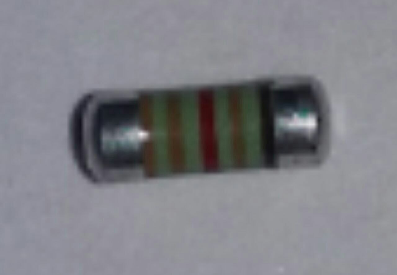

Moin!
Es ist mal wieder Wertebestimmungszeit!
Diesmal an zwei Typen von SMD-Widerständen.
Beide Widerstände sind 3mm lang, ca. 1mm breit und rund.
Die Bauform entspricht etwas zwischen MicroMelf und MiniMelf.
Der erste Widerstand (1. Foto) hat eine hellblaue Untergrundfarbe und
folgenden Farbcode:
Braun  -  Grau  -  Braun  -  Schwarz
Was -soweit ich das verstanden habe- folgende Möglichkeiten sind:
  1    -   8    -  x10^1  -  +/- 20%                    == 180Ω mit 20% Toleranz.
  1    -   8    -    1    -   x10^0   [kein Ring]=20%   == 181Ω mit 20% Toleranz
bzw.
Schwarz-  Braun -  Grau   -  Braun
   0   -    1   -   8     -  x10^1  - [kein Ring]=20%   == 180Ω mit 20%
   0   -    1   -  10^8   -  +/-1%                      == 100MΩ mit 1% Toleranz.
(Mir ist klar, dass ich da einige Sachen aufgeschrieben habe die
unrealistisch sind, wie z.B. die 100MΩ)
Meine Probleme bei der Sache:
1.: Mein Messgerät (günstiges Aldi-Multimeter) misst 3,83kΩ. Und ich
habe schon einige Widerstände damit gemessen, so eine große Differenz
ist mir noch nicht untergekommen und halte ich deswegen für
unwahrscheinlich.
2.: Der schwarze Ring. In allen Online-Rechnern lässt sich schwarz nicht
auswählen als erste oder letzte Stelle, und dies scheint auch recht
ungewöhnlich zu sein, siehe hier: Roboternetz Forum, "unbekannter
Widerstand" mit schwarzem Ring.
http://www.roboternetz.de/community/archive/index.php/t-38217.html
Der zweite Widerstand (2. Foto) hat eine grünlich-gelbliche
Hintergrundfarbe, ein gemessener Widerstand von 333kΩ/332kΩ und
folgenden Farbcode:
Braun  -  Braun -   Rot   -  Braun  -  Schwarz
also:
  1    -   1    -    2    -  x10^1  -   +/-20%  == 1.12kΩ mit 20% Toleranz
bzw.
Schwarz - Braun - Rot - Braun - Braun
   0    -   1   -  2  - x10^1 -  +/-1%   == 120Ω mit 1% Toleranz.
Ich bin langsam echt am Verzweifeln.
Vielleicht kann mir da jemand von euch helfen?
Vielen Dank schonmal,
euer Felix
von HildeK (Gast)
Kann auch orange-blau-rot-sw sein, 3600 Ohm, 1%.
Recht undeutlich und sollten für den 1%er vier Ringe sein. Normwerte
passen nicht, Toleranz auch nicht zur Messung.
Da sehe ich or-or-rt-or-sw. Wäre dann 332000 mit 1%. Passt doch.

von Felix E. (mindsolve)
Danke für deine Antwort! Das passt ja perfekt, also nur ein einfacher
Fall von Farben nicht richtig gesehen ;)

von hinz (Gast)
Felix E. schrieb:
> Wenns mit dem anderen jetzt auch so einfach wäre...
Passt doch, auch dort kein braun, sondern orange.
Du hast Recht, wenn man annimmt, das das Muster
Orange-Grau-*Rot*-*Braun* ist, (sehr dunkles Braun ;) haben wir 3,8kΩ
mit 1% Toleranz.
Was passt.
Faszinierend.
Ich denke damit ist die Hauptfrage beantwortet.
Falls jetzt noch jemand weiß was die Hintergrundfarbe bedeutet, bin ich
wunschlos glücklich. :-)
Mit freundlichen Grüßen,
euer Felix
von hinz (Gast)
> mit 1% Toleranz.
> Was passt.
Nö.
Resistance values are colour coded with four bands,
three indicating value and one indicating the multiplier.
(Note this describes standard marking, but certain values
may still be supplied with the addition of a tolerance band
following the multiplier.)
aus:
http://www.ttelectronics.com/sites/default/files/resistors-datasheets/WRM.pdf
hinz schrieb:
> Nö.
> aus:
Das soll heißen als Farben Orange-Grau-Orange-Braun für 3830Ω?
Was dann aber hieße dass die Antwort von
falsch wäre... Obwohl sie logisch und farblich passt... :|
MfG, Felix
von hinz (Gast)
Passt doch beides. Einmal ohne Toleranzring, einmal mit.
von Michael B. (laberkopp)
Widerstände mit schwarzem Ring sind nach IEC60062 Sicherungswiderstände,
hier z.B. Vishay NMM0207
http://pdf.datasheetcatalog.com/datasheet/vishay/nmm0207.pdf
Aber die Farben davor müssten stimmen, und das tun sie bei dir erst,
wenn braun doch eher orange wäre. Hole dir jemanden der Farben besser
erkennen kann,
https://www.welt.de/wissenschaft/article108127319/Darum-sehen-manche-Frauen-mehr-Farben-als-andere.html
mach statt LED oder Leuchtstofflampen mal richtige Licht, oder auch
umgekehrt.
https://www.galileo.tv/science/pink-oder-blau-die-haarfarbe-dieses-maedchens-aendert-sich-direkt-vor-euren-augen/
orange-oragne-rot-oarge würde zu 332k passen, das ist ein E48 Normwert
 http://www.logwell.com/tech/components/resistor_values.html
die 2% Toleranz wird daraus abgeleitet und nicht mehr extra als Ring
gekennzeichnet
 https://www.viking.com.tw/Templates/att/CSRV_REV.B--170804.pdf
wobei Vishay's NMM0207 nur mit 5% verfügbar ist, aus der Serie stammt er
also nicht.
Bei braun-grau-braun-schwarz würde ich eher auf orange-blau-rot-schwarz
tippen, 3k6, denn nur das wäre ein Normwert (181 nicht).
Hier wäre dann der letzte Ring auch schwarz, auch ein
Sicherungswiderstand ?
