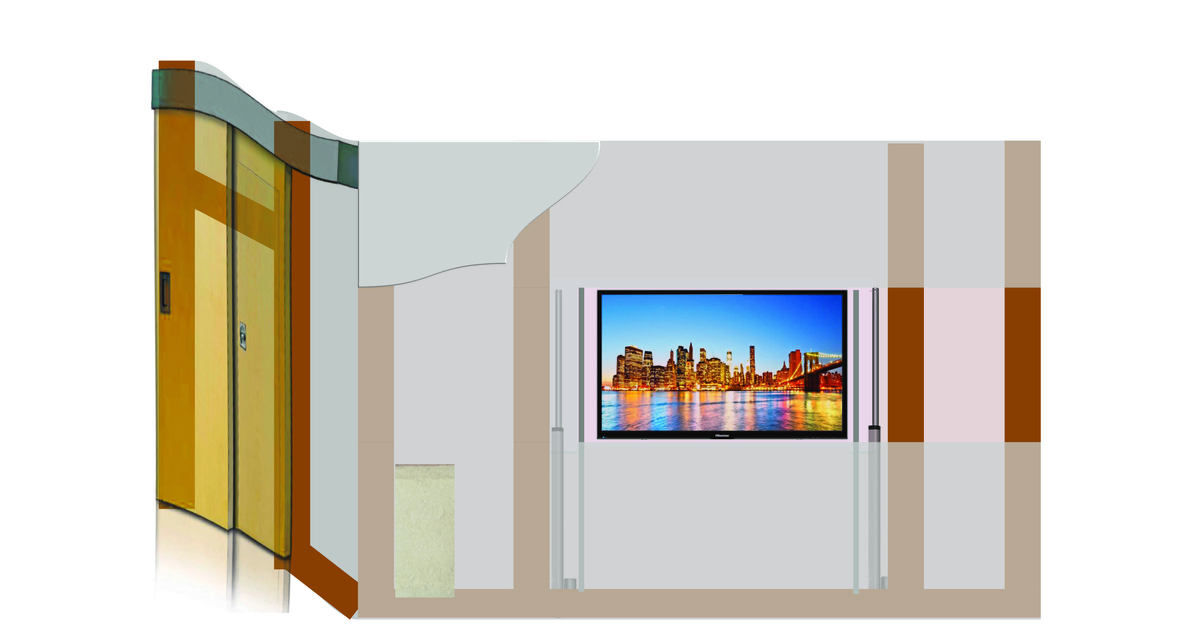

Hallo zusammen! Ich bin elektronik Einsteiger und benötige Hilfe für mein aktuelles Projekt. Ich versuche gerade einen TV Lift zu bauen. Hierzu habe ich zwei Linearmotoren mit jeweils 80cm Auszug im Morgenland gekauft und eine Motorsteuerung Die Hubsäulen sollten jeweils mit 20mm/s ausfahren. Tatsächlich ist eine aber schneller als die andere. 37s zu 39s bis zum Vollauszug. Die Säulen müssen aber synchron laufen. Ich habe mal mit verschiedenen Spannungen experimentiert. Wenn die langsamere Säule mit 12 V läuft und ich die schnellere mit 11,3 Volt betreibe kommen sie gleichzeitig an. Mit welchem Bauteil kann ich die Spannung für einen Linearmotor runterregeln? Ich habe mir einen LM2596 DC-DC adjustable Step-Down-Schaltregler besorgt. Was ich nicht bedacht habe -aufgrund der wechselnden Polarität funktioniert dieser natürlich nur in eine Richtung. Das gleiche Problem mit einer Diode. Aber der TV sollte ja aus- und eingefahren werden... Ich hoffe ich konnte das Problem einigermaßen verständlich erklären und bin sehr dankbar über einen Tip. Hier die bisherigen Bauteile: Linear Aktuatoren: https://de.aliexpress.com/item/Beste-schwere-Linearantrieb-12-V-24-V-800mm-Hub-1500N-last-80-mm-s-geschwindigkeit-antrieb/32839785309.html?spm=a2g0s.9042311.0.0.362udx Motorsteuerung: https://www.ebay.de/itm/DC12-24V-Wireless-Positive-Inversion-Remote-Motorsteuerung-für-Linear-Actuator/371330722501?ssPageName=STRK%3AMEBIDX%3AIT&_trksid=p2057872.m2749.l2649 1 Stück LM2596 DC-DC adjustable Step-Down-Schaltregler with LED-Voltmeter
#5303108
Koppel die Antriebe mit einem Zahnriemen. Alles andere ist Murks und wird eher früher wie später Klemmen.
@ Axel S. (lernwillig) >Die Hubsäulen sollten jeweils mit 20mm/s ausfahren. Tatsächlich ist eine >aber schneller als die andere. 37s zu 39s bis zum Vollauszug. Die Säulen >müssen aber synchron laufen. Dann muss man sie WIRKLICH synchronisieren. Entweder durch mechanische Kopplung (Zahnriemen, Getriebe) oder elektrisch durch einen Drehgeber auf den Achsen und eine (Schritt)motorsteuerung. >Mit welchem Bauteil kann ich die Spannung für einen Linearmotor >runterregeln? Ich habe mir einen LM2596 DC-DC adjustable >Step-Down-Schaltregler besorgt. Kann man machen. > Was ich nicht bedacht habe -aufgrund der >wechselnden Polarität funktioniert dieser natürlich nur in eine >Richtung. Das reicht doch. Man regelt erst runter und macht DANACH die Polaritätsumschaltung. >>https://de.aliexpress.com/item/Beste-schwere-Linea... Da muss man irgendwie versuchen, einen minimalen Sensor anzubauen, der die Umdrehungen im Getriebe mißt. Man kann es VIELLEICHT auch mit einer einstellbaren Spannung hinfrickeln, aber das ist wahrscheinlich nicht stabil. Das geht ne Weile und wenn ein Motor schwergängiger wird, klemmt es wieder.

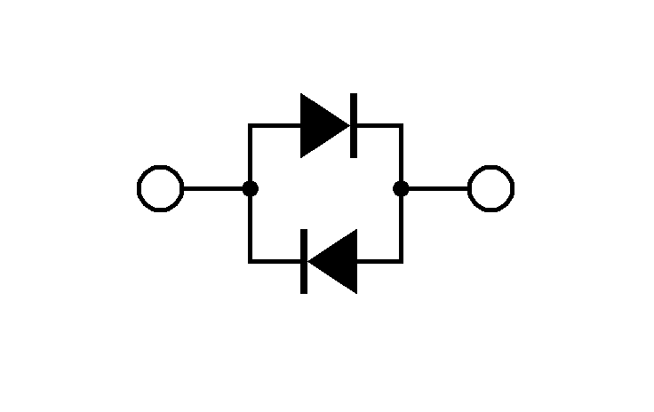

Axel S. schrieb: > Das gleiche Problem mit einer Diode. Nimm 2
Hey Christian, danke für deine schnelle Antwort. Die Idee ist toll. Die Antriebe liegen etwa 1,5m auseinander. Die Zahnräder sind - zumindest für mich - leider unzugänglich. Ich fürchte da reicht leider mein Know-How nicht aus. Gibt es andere - zur Not "Murks" Ideen?
Man könnte versuchen, beide Motoren mit konstantem Strom statt konstanter Spannung zu betreiben. Das könnte dem Gleichlauf entgegen kommen. Deutlich aufwändiger und nix für "Maker" wäre eine sensorlose Drehzahlmessung über den schwankenden Motorstrom (mechanischer Kommutator). Das wäre allerdings im Endeffekt stabiler.
Oder aber einfach andere Antriebe besorgen, welche mit Schrittmotoren und Pulsen angesteuert werden. Dann geht es ohne Nacharbeiten. https://de.aliexpress.com/item/42mm-Linear-stepping-Motor-Screw-Stepper-Motor/32281133710.html?spm=a2g0x.search0104.3.194.3a0fc0d6kVSu2x&ws_ab_test=searchweb0_0,searchweb201602_4_10320_10321_10065_10344_10068_10342_10547_10343_10322_10340_10548_10341_10193_10194_10084_10083_10618_10304_10307_10302_5722316_10180_10313_10059_10184_10534_100031_10319_10103_441_10624_442_10623_10622_10186_10621_10620_10142,searchweb201603_25,ppcSwitch_5&algo_expid=c90bc650-a56f-47f4-b2ee-ea0ff34755d6-29&algo_pvid=c90bc650-a56f-47f4-b2ee-ea0ff34755d6&priceBeautifyAB=0 Oder die Mechanik umbauen und nur einen Motor mittig nutzen.
Falk B. schrieb: > Das reicht doch. Man regelt erst runter und macht DANACH die > Polaritätsumschaltung. Erstmal vielen Dank für die Ideen! Die Motorsteuerung steuert beide Motoren. Wenn ich davor runter Regel sind beide Motoren betroffen. Ich vermute die Steuereinheit ist eigentlich nur für einen Motor konzipiert. Er hat auch nur einen Ausgang den ich teile. Falk B. schrieb: > Man könnte versuchen, beide Motoren mit konstantem Strom statt > konstanter Spannung zu betreiben. Das könnte dem Gleichlauf entgegen > kommen. Das Überfordert mich gerade. Wie könnte das Schaltungs- bzw. Bauteiltechnisch aussehen?
@Axel S. (lernwillig) >> Das reicht doch. Man regelt erst runter und macht DANACH die >> Polaritätsumschaltung. >Erstmal vielen Dank für die Ideen! Die Motorsteuerung steuert beide >Motoren. Das kann man ändern. Relais sind einfach und billig. Hmm. Das Ding hat schon sämtliche Logik eingebaut. >die Steuereinheit ist eigentlich nur für einen Motor konzipiert. Er hat >auch nur einen Ausgang den ich teile. Das muss man halt aufbohren. >> Man könnte versuchen, beide Motoren mit konstantem Strom statt >> konstanter Spannung zu betreiben. Das könnte dem Gleichlauf entgegen >> kommen. >Das Überfordert mich gerade. Wie könnte das Schaltungs- bzw. >Bauteiltechnisch aussehen? Man braucht eine Konstantstromquelle. Aber ich bin mir nicht so sicher, ob Konstantstrombetrieb hier wirklich die Lösung ist. Versuchen wir es lieber mit der getrennten Spannungssteuerung. Der Ansatz hier ist einfach und einen Versuch wert. Beitrag "Re: 12V auf 11,2 V reduzieren bei wechselnder Polarität" Damit werden einem Motor polaritätsunabhänig ca. 0,7V geklaut. Wenn das nicht reicht, nimm man nochmal 2 Dioden mehr. Einfach 3A Dioden sind ausreichend. https://www.reichelt.de/1N-UF-AA-Dioden/1N-5400/3/index.html?ACTION=3&LA=2&ARTICLE=1745&GROUPID=2987&artnr=1N+5400&trstct=pol_1

Falk B. schrieb: > Oder die Mechanik umbauen und nur einen Motor mittig nutzen. Das wäre mir die liebste Lösung. Der Lift wird allerdings in eine 12cm dicke Wand eingebaut. (Wenn der TV unten ist wird's zum Fenster) Der TV ist auf einer Multiplexplatte mit flacher Wandhalterung montiert. Zwei Linearführung sorgen dafür dass er nicht wackelt. Mittig ist einfach kein Platz mehr und eine Säule außen wahrscheinlich zu schwach.
MaWin schrieb: > Sie nehmen Zahnriemen Jetzt mal im ernst. Kann ich diese kleinen "Motor-Tuben" aufmachen und die Zahnräder irgendwie mit einem 1,5 m langen Zahnriemen verbinden? Ich kann mir das gerade speziell mit diesen Linear-Motoren überhaupt nicht vorstellen. Hat hier jemand so ein ding schon mal aufgeschraubt und das gemacht?
@Axel S. (lernwillig) > TV-Lift.jpg >> Oder die Mechanik umbauen und nur einen Motor mittig nutzen. >Das wäre mir die liebste Lösung. Sollte eigentlich leicht machbar sein. Der Motor ist nur 40mm breit. Wenn man den am oberen Rand des TVs angreifen läßt, wie der Nagel bei einem Bild, hat man keine Probleme mit der Statik. Viele TVs (alle) haben ja auch schon Aufhängepunkte und diverse Mechaniken auf der Rückseite. >ist auf einer Multiplexplatte mit flacher Wandhalterung montiert. Das ist zwar einfach, aber wahrscheinlich auch eher dick. Da muss man was anders machen. > Zwei >Linearführung sorgen dafür dass er nicht wackelt. Naja, das kriegt man mit Know How auch mit einer Säule hin. Es gibt ja auch Einarmhalterungen für Motoräder. > Mittig ist einfach >kein Platz mehr Den muss man finden. Z.B. indem man die Trägerplatte halbiert und in der Mitte Platz für den Motor läßt. Du brauchst ja keine Platte, wahrscheinlich reicht ein Querträger aus Vierkant oder L-Profil. > und eine Säule außen wahrscheinlich zu schwach. Dann musst du das Kippmoment abfangen. Das wird häßlich. Rein von der Hubkraft ist es gleich. Das Ding schafft 130kg! Da kannst du 10 Flachbildschirme anheben!
@ Axel S. (lernwillig) >Jetzt mal im ernst. Kann ich diese kleinen "Motor-Tuben" aufmachen und >die Zahnräder irgendwie mit einem 1,5 m langen Zahnriemen verbinden? Nicht wirklich.
Falk B. schrieb: > Beitrag "Re: 12V auf 11,2 V reduzieren bei wechselnder Polarität" > > Damit werden einem Motor polaritätsunabhänig ca. 0,7V geklaut. Wenn das > nicht reicht, nimm man nochmal 2 Dioden mehr. Einfach 3A Dioden sind > ausreichend. > > https://www.reichelt.de/1N-UF-AA-Dioden/1N-5400/3/index.html?ACTION=3&LA=2&ARTICLE=1745&GROUPID=2987&artnr=1N+5400&trstct=pol_1 Danke dir! Das probiere ich auf jeden Fall aus.

Axel S. schrieb: > eine Säule außen wahrscheinlich zu schwach. Ja, vielleicht auch - wenn es sich nicht eh verklemmen würde dann. Um dem Verklemmen entgegenzuwirken, müßte schon eine Führung her - also eine überlange Führungsstange mit zwei gleitenden Fixpunkten. Vergiß es vielleicht lieber ganz (also noch mehr... :), eine außen zu machen. Aber das mit Svens antiparallelen Dioden sieht doch gut aus - man muß nur welche finden, die bei Nennstrom die gewünschten 0,7 (oder waren es 0,8?) Volt Vorwärtsspannung haben. "Über die Zeit aufschaukeln" kann sich dabei ja nichts - es sind ja Endschalter verbaut, oder?

Axel S. schrieb: > Falk B. schrieb: >> Beitrag "Re: 12V auf 11,2 V reduzieren bei wechselnder Polarität" >> >> Damit werden einem Motor polaritätsunabhänig ca. 0,7V geklaut. Wenn das >> nicht reicht, nimm man nochmal 2 Dioden mehr. Einfach 3A Dioden sind >> ausreichend. >> >> > https://www.reichelt.de/1N-UF-AA-Dioden/1N-5400/3/index.html?ACTION=3&LA=2&ARTICLE=1745&GROUPID=2987&artnr=1N+5400&trstct=pol_1 > > Danke dir! Das probiere ich auf jeden Fall aus. Und täglich grüßt das Murmeltier.

Falk B. schrieb: > Den muss man finden. Z.B. indem man die Trägerplatte halbiert und in der > Mitte Platz für den Motor läßt. Du brauchst ja keine Platte, > wahrscheinlich reicht ein Querträger aus Vierkant oder L-Profil. Ein Vierkantrohr ist oben auf die Multiplexplatte aufgeschraubt und steht auf beiden Seiten 5cm über um die Hubsäulen aufzunehmen. Falk B. schrieb: >>ist auf einer Multiplexplatte mit flacher Wandhalterung montiert. > > Das ist zwar einfach, aber wahrscheinlich auch eher dick. Da muss man > was anders machen. Das würde sicher anders, einfacher und leichter gehen. Die Rückwand hat nur auch die Funktion die fehlende Wand zu ersetzen. Ich hätte hier auch noch einen Raspberry Pi samt Raspirobot V3. Meint ihr man könnte das Grundproblem auch Softwaretechnisch lösen?

@ Axel S. (lernwillig) >Ein Vierkantrohr ist oben auf die Multiplexplatte aufgeschraubt und >steht auf beiden Seiten 5cm über um die Hubsäulen aufzunehmen. Dann hast du doch schon fast alles. >Das würde sicher anders, einfacher und leichter gehen. Siehe Anhang! >Ich hätte hier auch noch einen Raspberry Pi samt Raspirobot V3. Meint >ihr man könnte das Grundproblem auch Softwaretechnisch lösen? Nein, dazu braucht man die oben genannten Sensoren.

Falk B. schrieb: > Siehe Anhang! :-) Ok, überzeugt! Werde den Plan nochmals überdenken und überarbeiten! Vielen Dank für die vielen hilfreichen Ideen!
