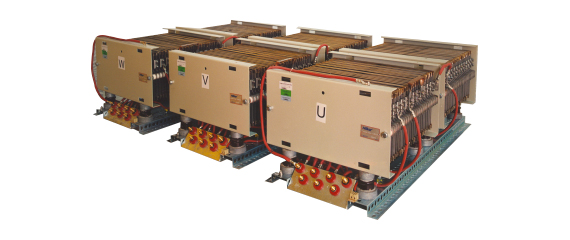

Es gibt Asynchronmotoren mit Käfigläufer (Frequenzumrichter nötig!) und Asynchronmotoren mit Schleifringen. Der Motor mit Schleifringen lässt sich über den Erregerstrom des Läufers in der Drehzahl regeln (drei verstellbare Leistungs-Widerstände).

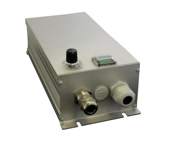

Hier noch ein Kästchen mit Schalter und Poti zur Drehzahlstellung: https://www.varimax-shop.com/de/mfr-b/65-mfr600-m-a.html

Matthias L. schrieb: > Nun, mit "Frequenzumrichter einfach" habe ich noch diese Kästchen mit > Enknopfbedienung gefunden: > https://www.sew-eurodrive.de/produkte/umrichtertechnik/wandmontage/einfach-umrichter_movi4r-u/einfach-umrichter_movi4r-u.html https://download.sew-eurodrive.com/download/pdf/23478845.pdf So ab S.40 wird die Parametrisierung beschrieben. Das ist bei der Kiste ehr komplizierter als bei vielen anderen. Und Klemmen hat der auch nicht nur für Netz und Motor...

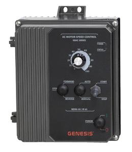

Hier hab ich mal ein Foto von einem Frequenzumrichter rausgesucht, ob die Leistungsdaten ausreichen, kann ich nicht sagen. Ich glaube weiter oben im Thread hat jemand aus der Community schon mal einen ähnlichen FU gezeigt.
#5305027
Wem soll dieses Foto ohne Angabe, welche Produkt es ist, nützen?
Stefan U. schrieb: > Wem soll dieses Foto ohne Angabe, welche Produkt es ist, nützen? Das ist doch genau das, was der TO sucht: ein allgemeiner Frequenzumrichter für einen allgemeinen Asynchronmotor!

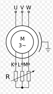

Was bisher vergessen ging... unterhalb einer gewissen Leistungsklasse genuegt auch ein Seriewiderstand.

Twin Saft Sauger schrieb: > Was bisher vergessen ging... unterhalb einer gewissen > Leistungsklasse > genuegt auch ein Seriewiderstand. Anstatt einer Phasenanchntitt-/TRIAC-Steuerung verwende ich manchmal auch ganz gern einen vorhandenen Trafo als "Spartrafo vorgeschaltet. Das ist dann aber alles andere als eine Regelung, nur eine begrenzte Reduzierung mit festem Verhältnis. Aber hier fehlt ja ohnehin jede Information was es denn werden soll. Wir haben ja nur ganz grobe Informationen. Das Arbeiten mit Material das da ist, ist natürlich auch nichts für die Serienfertigung. Aber ich nehme das Regeln eines Motors mal wörtlich.
