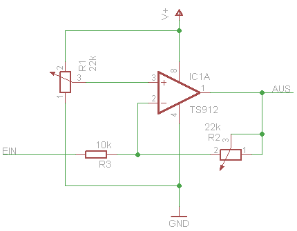

Wirrer Satz. Du braucht einen einfachen, invertierenden Verstärker, der
einen Offset hat.

Kann man machen, ist aber Overkill^3
Siehe Anhang.
Erstmal musst du die Spannungen für deine Temperaturen hinschreiben. Und
zwar die vom Geber und die für deine Anzeige. Daraus kann man dann
ableiten, wie hoch die Verstärkung und der Offset sein muss. Einfach in
ein X-Y Diagramm einzeichnen. X-Achse ist die Geberspannung (Eingang), Y
die Ausgangsspannung.
