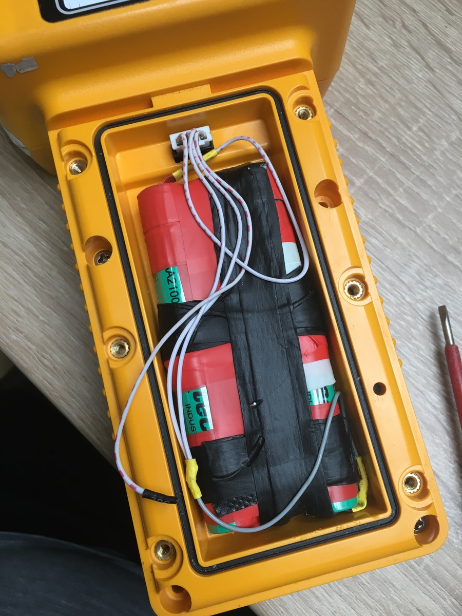

Suche diese platie aber leider ohne erfolg . Ich suche sie für mein 3M
Dynatel 965DSP. Da ich schon gegoogelt habe und leider kein erfolgt
hatte frage ich euch mal. Habe noch ein foto von der Vorderseite .

OP
das problem ist die platine habe ich leider nicht . die fotos sind von
meinem bekanten der das gliche gerät hat wie ich . und bei 3 m brauche
ich nicht an rufen da die geräte nicht mehr gebaut wwerden . und im
internet verkaufen sie die akkus bei ebay für gute 100euro das ist etwas
zuteuer für ni-mh hr6 aa/6 7,2v 1800mah pack battarien .

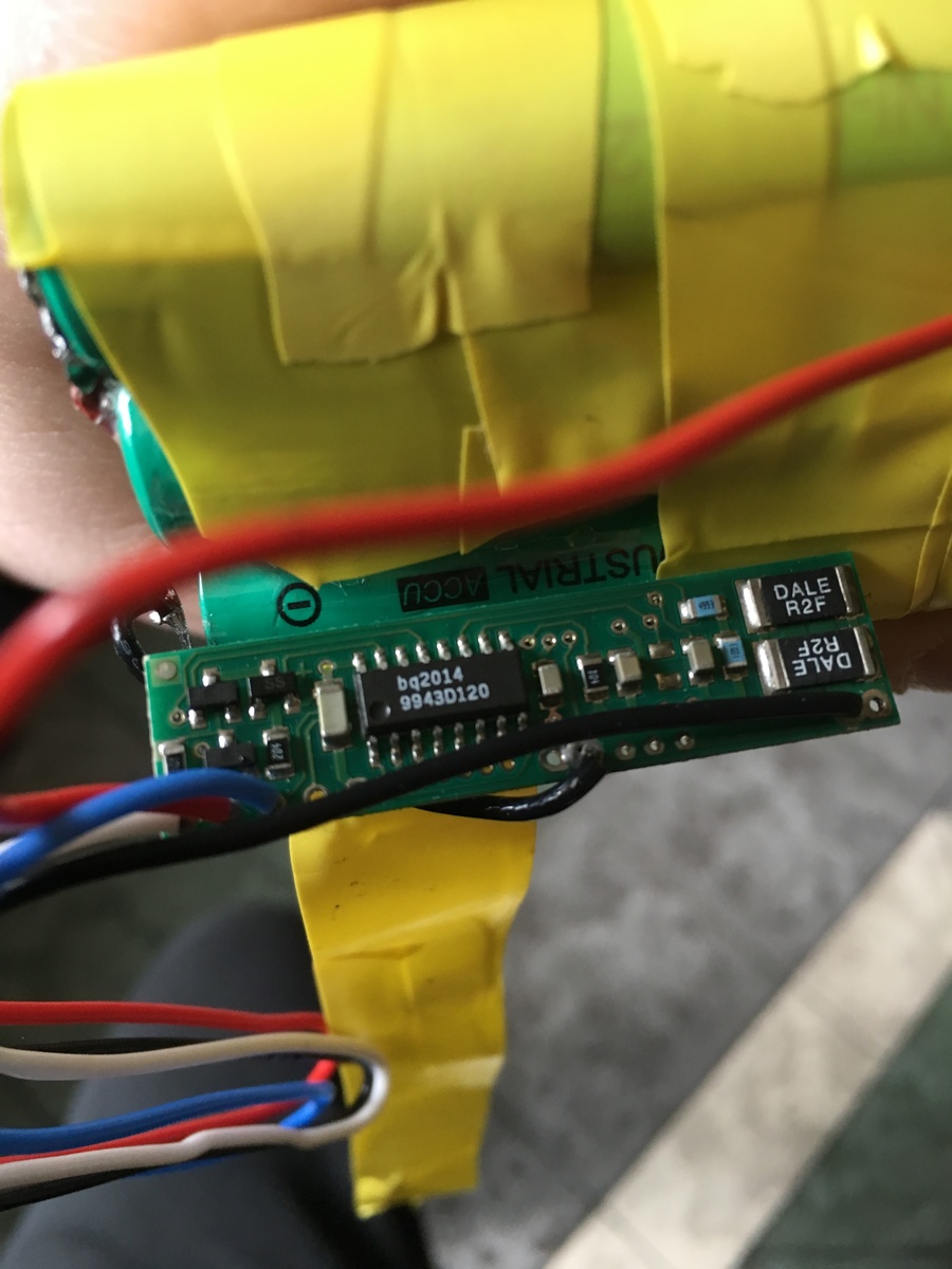

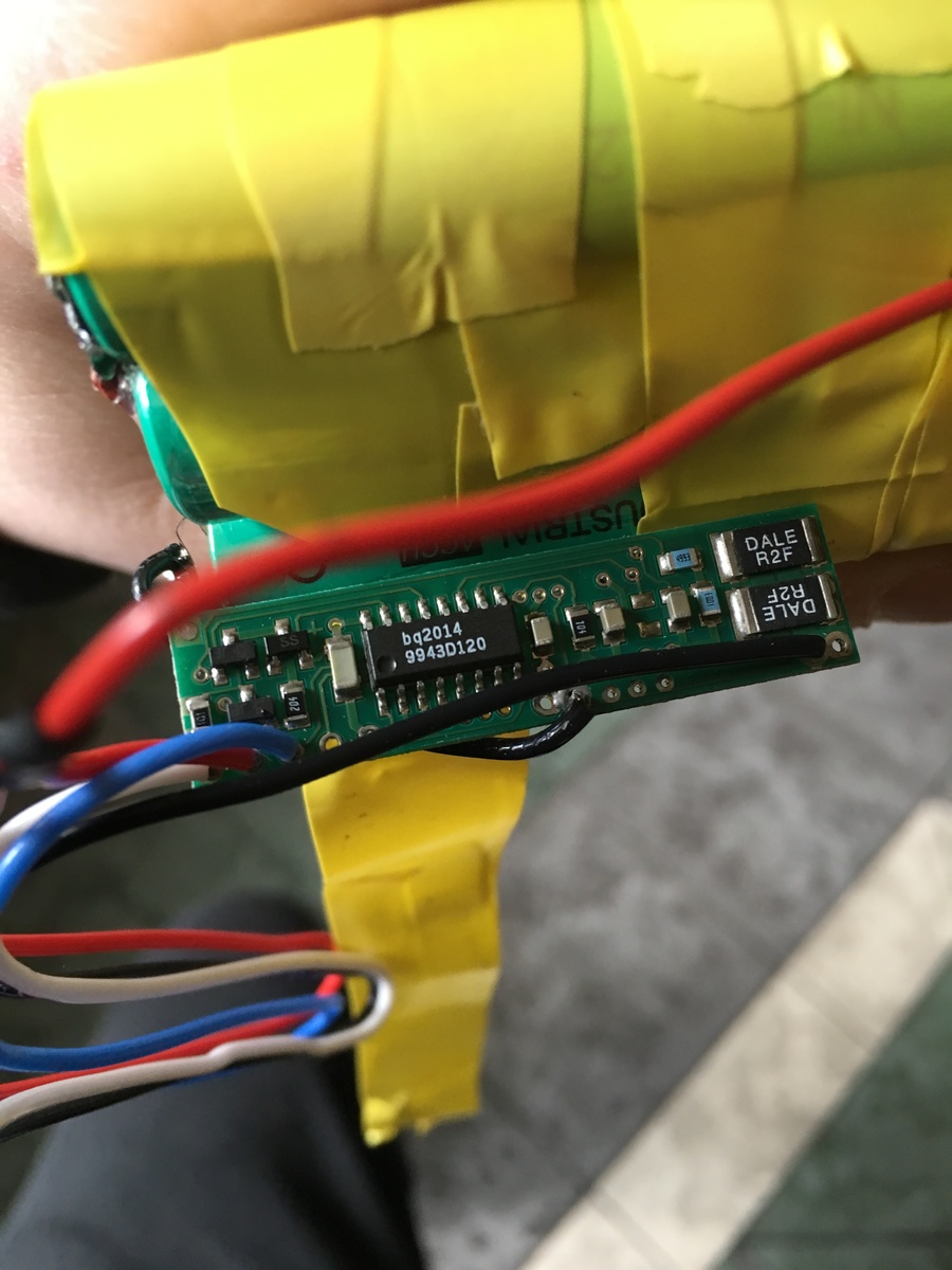

Der BQ2014 ist eine "Gasgauge", also eine Art Stromzähler für Akkus.
Das Teil ermittelt, wie voll der Akku ist, und kann über eine serielle
Schnittstelle ausgelesen werden.
Möglicherweise ist auch ein Tiefentladeschutz umgesetzt (das ginge, und
ein par SOT-23 sehe ich auch, das könnten FET sein.
Es kann also sein, dass das Gerät seinen Dienst verweigert, wenn der IC
nicht drin ist - z.B. indem der Akku permanent als "leer gilt".
Man müsste halt probieren, was das Gerät ohne die Platine tut.
Du müsstest dir die Schaltung herauszeichnen, man könnte die Platine
bestimmt relativ leicht nachbauen. Die Frage ist nur, ob sich das lohnt.

Nico F. schrieb:
> Suche diese platie
Tja, du hast wohl nur 2 Möglichkeiten: suche ein ansonsten defektes
Dynatel und bau sie aus, oder zeichnei die von deinem Kumpel mit
Bauteilwerten ab und gestalte selbst eine Platine z.B. in Eagle, die du
z.B. bei allpcb.com oder pcbway.com fertigen und dann lötest du die
einzelnen Bauteile drauf.
