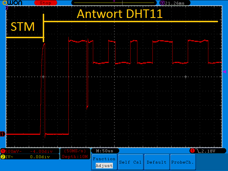

ich versuche einen DHT11 an einem STM32F070CB zu betreiben. Im Moment
benutze ich den internen Pull-UP des STM, obwohl das Datenblatt einen 5k
Vorschlägt.
Die Versorgungsspannung ist 3,23V.
Datenblatt zum DHT11 (China angaben, also nicht wirklich nützlich...):
https://akizukidenshi.com/download/ds/aosong/DHT11.pdf
Im Anhang ist das Oszilloskop Bild des Ausgangs. Aus diesem wird
ersichtlich, dass der STM das Signal auf GND zieht und die Leitung dann
frei gibt. Dann Antwortet der DHT11 wie im Datenblatt angegeben mit
einem Pull Down. Diese wird aber immer Schwächer biss der LOW-Pegel nur
mehr 2,46V beträgt.
Was könnte die Ursache für den steigenden LOW-Pegel sein?
Der Sensor Antwortet korrekt, die Daten, von Hand ausgewertet, ergeben
Sinn und verändern sich wenn ich die Umgebungsbedingungen ändere.
GND Verbindungen sind überprüft...
Kann es sein dass meine Versorgungsspannung zu gering ist und dadurch
der Ausgangstransistor nicht voll durch steuern kann?
Einen zusätzlichen Pull-Up von 5k einzufügen würde das Ergebnis doch
verschlechtern, da der Strom größer würde...
vielen Dank für die Hilfe

>2. Ich wette, daß der STM immer noch auf H liegt und der DHT gegen den
>Ausgang des STM arbeiten muß.
Denke ich auch. Mache doch mal einen Serien-R (1k oder so) zw. beiden
IC's rein, und prüfe dann, wie die Spannungen auf beiden Seiten ist.
Dann sollte man ja sehen, ob der STM noch auf H zieht.

Larch schrieb:
> Im Oszi bild ist zu erkennen wie die Spannung langsam hoch geht, nachdem
> der Pin um konfiguriert wird.
Und danach wird sie zuerst hart auf GND und dann hart auf VCC gezogen.
Bei Open Drain müssten alle steigenden Flanken wie die allererste im
Oszi Bild aussehen. Tun sie aber nicht -> Pin ist Push-Pull.

ok, danke für den Tip mit dem 1k Widerstand.
Ich habe dies nun gemacht und es ist tatsächlich so, dass das Signal auf
der Seite vom DHT11 sehr schön ist und auf der anderen Seite sehr
schlecht.
Die nächste Frage ist, wieso der Ausgang immer noch auf High treibt,
obwohl er als Eingang Konfiguriert ist.
Vielen Dank für die Antworten!!!!

Gast #5305656
Das Problem lag in der Benutzung der HAL Bibliothek.
Nach dem Umstellen auf die LL Library wurde der Ausgang korrekt
umgestellt und alles funktioniert nun.
Übrigens:
while(DHT11_DATA_GPIO_Port->IDR & DHT11_DATA_Pin == 1)
ist bullshit, da es eine integer operation ist und nicht eine bool
operation. D.h. diese Bedingung ist nur gegeben, wenn DHT11_DATA_Pin 1
ist.
Lösung:
while(DHT11_DATA_GPIO_Port->IDR & DHT11_DATA_Pin)
