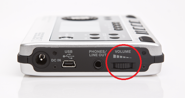

ich möchte bei einem Gerät ein poti einbauen welches von Aussen
verstellt werden kann - ähnlich einer Lautstärkenregelung.
Ich finde aber keine "Kunststoffscheiben" für potis.
Ich stehe wohl auf dem Schlauch denn ich finde nicht einmal bei
Herstellern wie Piher oder Distributoren wie RS diese Scheiben?
Ich finde einige / wenige dieser Scheiben unter dem Begriff "Rändel"
u.a. bei Aliexpress - aber die passen nicht auf Markenpotis von Piher
oder ACP sondern nur auf irgendeinen Chinaschrott.
Gibt es diese Rändelscheiben nicht wirklich sperat zum kaufen und die
Gerätehersteller spritzen sich ihre Kunststoffscheiben selbst oder suche
ich falsch?

von Ludwig (Gast)
Wolfgang schrieb:
> Zeige mal ein Bild von so einem Teil, wie du es dir vorstellst.
Sowas hier:
https://www.ebay.de/itm/4Stk-500-Ohm-5-Klemmen-14mm-Dmr-Einzehl-Linear-Radio-Rad-Potentiometer/192364509302?hash=item2cc9d17876:g:wDkAAOSwJH5aUAda
Die schwarze Scheibe soll am Gehäuse duch einen Schlitz heraus stehen
sodass man durch drehen selbiger den Potiwert verstellen kann...
von Ludwig (Gast)
von Konstantin (Gast)
Wenn es Formschöner sein soll, kann man sowas auch evtl. ausschlachten.
von Ludwig (Gast)
Genau! - nur suche ich mir schon seit zwei Tagen im Keller nen Wolf um
noch irgendwo passenden Elektroschrott zu finden :(
von der schreckliche Sven (Gast)
Wenn Du jemanden hast, der das bei Bürklin mitbestellen kann, kriegst Du
die Dinger auch in verschiedenen Farben, einzeln, und krass billiger.
Rot: 66E550
Weiß: 66E552
Schwarz: 66E554
