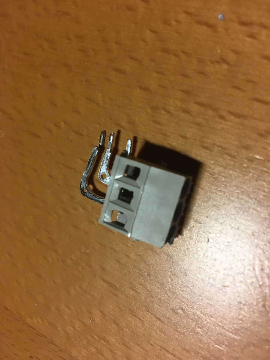

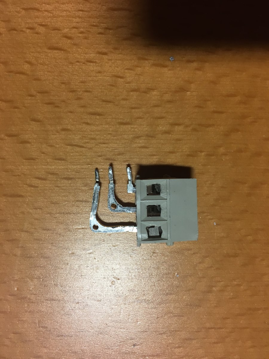

> Dominic schrieb:
> Hi, ich suche eine Klemme, ähnlich der abgebildeten. Hat jemand eine
> Idee bzw eine Bezeichnung?
Diese Bauform ist schon etwas speziell.
Es sind wohl Klemmen für irgend ein Hutschienengehäuse?
Für welchen Zweck brauchst du es denn konkret?
Ähnliches gibt es von einigen Herstellern.
- Phoenix
https://www.phoenixcontact.com/online/portal/de/?uri=pxc-oc-itemdetail:pid=2713735&library=dede&pcck=P-11-01-05&tab=1&selectedCategory=ALL
- PTR
https://www.ptr.eu/de/produkte/anschlussklemmen-steckverbindersysteme/anschlussklemmen-schraubklemmen/ak340-50-ol-gruen/
https://www.ptr.eu/de/produkte/anschlussklemmen-steckverbindersysteme/anschlussklemmen-schraubklemmen/ak340-50-or-gruen/
- Euroclamp: (Das könnte genau das sein, was du suchst)
http://www.euroclamp.it/ML253-5-D-LC
http://www.euroclamp.it/ML253-5-S
Gruß Öletronika
Gast #5305744
Oha, wie hast du das gefunden? Sehr vielen Dank. Ja, genau, für ein
Hutschienen Gehäuse, ein Netzteil als Eingangsklemme (das hintere letzte
Beinchen hat es hingerafft). Warbwohl jemand mit viel Drehmoment in der
Hand am Werk. Ich dachte erst, für Klemme wäre eine eigene Kreation.
Also nochmals vielen Dank ?.
