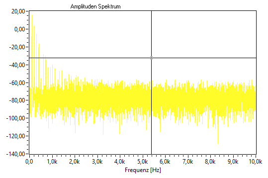

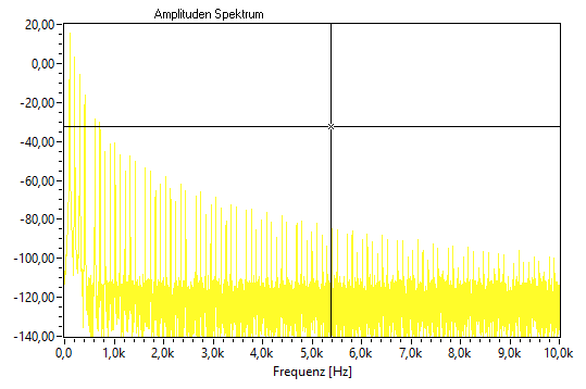

Hm naja, wenn es dir egal ist dass dein SNR viel viel schlechter ist als
es sein könnte, kannst du das natürlich machen ...
von avr (Gast)
Was hat das mit dem SNR der FFT zu tun? Wenn ich N Messwerte
transformiere, dann hab ich eben das Frequenzspektrum dieser Reihe. SNR
hängt dabei hauptsächlich von der Genauigkeit des ADCs ab.
Glaubst du allen Ernstes ein Oszilloskop mit 1 GSps macht für jede
Messwertreihe eine FFT?

von Sven B. (scummos)
avr schrieb:

von Achim S. (Gast)
Sven B. schrieb:
> Allerdings wird die Varianz
> des Rauschuntergrunds kleiner.
Das mag sein, aber SNR ist halt als Verhältnis von Signal zu
Gesamtrauschen definiert (nicht als "wie gleichmäßig ist der Noisefloor
und wie gut kann ich ihn subtrahieren").
Sven B. schrieb:
> Mehr als 8 bit helfen mir deshalb nur, wenn ich schon in einer
> einzelnen FFT Peaks habe, die mehr als 46 dB über dem Untergrund liegen.
Würde ich nicht so sehen. Daher mal im Anhang eine LabVIEW-Simulation
von FFT-Spektren mit unterschiedliche aufgelöstem Messsignal. Das Signal
ist in beiden Fällen ein "schiefer full scale Sinus" (schief, damit man
ein paar Harmonische unterschiedlicher Höhe erhält. Darunter auch
welche, die nicht 46dB über dem noisefloor liegen).
Die Auflösung der Signalwerte wurde vor der FFT-Berechnung künstlich auf
16Bit bzw. 8 Bit runtergerechnet. Abtastung ist mit 20kS/s und 2^14
Messwerten, Frequenz des Signals ist 102Hz.
Achim S. schrieb:
SNR ist ein total undefinierter Begriff, und man muss das immer so
festlegen, dass es das ausdrückt was gerade wichtig ist. Wenn ich Peaks
in einem Spektrum mit einer bestimmten Sicherheit identifizieren will,
ist ist "Peakhöhe gegen Varianz des Noisefloors" eine sehr sinnvolle
Definition, "Peakhöhe gegen Höhe des Noisefloors" hingegen überhaupt
nicht. Letzteres nimmt z.B. auch ab, wenn man bei einem Spectrum
Analyzer die Resolution Bandwidth erhöht, obwohl das relevante SNR
(sprich, wie sichere Aussagen kann ich über Eigenschaften des Signals
treffen) für spektral breite Signale dadurch zunimmt.
Und hier liegt der Grund für das Ergebnis: du hast es so gepegelt, dass
der größte Peak noch im Dynamikumfang drin ist, dann sind natürlich
alle, die mehr als 46 dB kleiner sind als der größte für eine Einzel-FFT
im Noisefloor verschwunden (wenn du mittelst, tauchen sie allerdings
wieder auf!). Du hast deshalb den Fall, den ich genannt habe, gebaut. Du
hast Recht, in diesem Fall helfen dir mehr als 8 bit. Ich meine ja nur,
dieser Fall kommt in der Praxis viel seltener vor als man gemeinhin so
denkt. Weil, deine Peaks sind ja auch extrem schmal, schon wenn du ein
bisschen Phasenrauschen hinzufügst werden die viel viel niedriger ...
