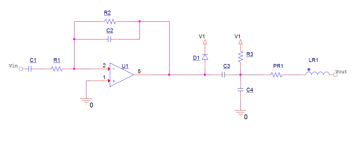

ich bin am verzweifeln. Ich versuche nun schon seit einigen Stunden die
Übertragungsfunktion für die Schaltung im Anhang zu finden.
Es ist ein Bandpass und der Widerstand RR0 und die Spule LR0 sollen eine
Spule darstellen.
Könntet ihr mir dabei helfen?
Vielen Dank!
> Spule darstellen.
Falls du PR1 und LR1 meinst, die kannst du weglassen, weil keine Last
dahinter (Vout) hängt. Es fließt durch die kein Strom, somit gibt es
auch keine Spannung darüber und auch keine Spannungsteilung mit
irgendwas.
