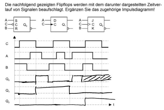

Guten Tag,
ich hätte mal eine Frage zu folgender Aufgabe (siehe Bild).
dabei geht es um Q0 es ist RS-FF das auf die negativ Flanke getriggert
wird.
Meine Frage ist warum ändert sich der Zustand nachdem bei der ersten
negative Flanke auf High gegangen ist nochmal auf Low? Ist das falsch?
MbG
Christian

Danke,
haben meinen Fehler gesehen es handelt sich um eine Taktzustandsteuerung
bei dem RS-FF deshalb kann es die ganzen Dauer bei Clock 0 seinen Pegel
von HIGH und LOW wechseln.
