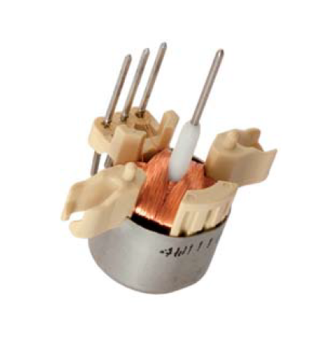

Hallo zusammen, ich bin gerade mit meinem Ersatz Auto Tacho bisschen am
rumspielen. Ich kann die beidem 4 Pin Schrittmotoren für RPM und KM/H
auch schon ansteuern via Arduino.
Die beiden anderen Motoren für Motor Temp. und Tank inhalt sind aber
3Pin Motoren.
Das müssten wohl Servo Motoren sein richtig? Wen diese 3 Pinne haben..
Beispielsbild vom Motor ist fast baugleich wie bei mir.
Wie finde ich die Belegung der 3 Pins heraus? Mit nem billig
durchgangsprüffer mit 2 Ohm werten habe ich auf allen 3 Kontakten die
gleiche anzeige niederohmig. Na gut ich muss wohl mit nem richtigen
Messgerät daginter..
Jemand n tipp ? :) Danke vielmals
OP #5308025
oder ein Drehspulmesswerk?
Danke für den Link :)
Die beiden Zeiger gehen im Stromlosen zustand wieder automatisch auf
Null zurück. Ich sehe die Feder zwar nicht, die kann aber laut dem Text
auch in der Wicklung sein.. somit vor meinen Augen versteckt.
Ich weiss dass von den Sensoren her 12v kommen und vom Tacho auf 5V
runter gewandelt werden. 5V = voller Tank 1V leerer Tank ca.. Ich weiss
die Zahlen nicht mehr auswendig.. hatte es mal mit nem Potentiometer
getestet und nachgemessen.
Gast #5308105
"Vor allem in Kraftfahrzeugen (Kombi-Instrument) und auf Booten werden
Anzeigen mit Kreuzspulmesswerken noch häufig für Tankinhalt, Öldruck
oder Motortemperatur verwendet, da die Messanordnung recht unempfindlich
gegenüber Schwankungen der Versorgungsspannung ist. Dort ist meistens
nicht die Kreuzspule drehbar ausgeführt, sondern der Permanentmagnet
(Kreuzspuldrehmagnetmesswerk). Die Rückstellkraft für den Zeiger wird
mit Hilfe eines kleinen zusätzlichen feststehenden Magneten im Inneren
des Spulengehäuses erzeugt, der auf den Drehmagneten wirkt."
Rate mal wo das steht.
