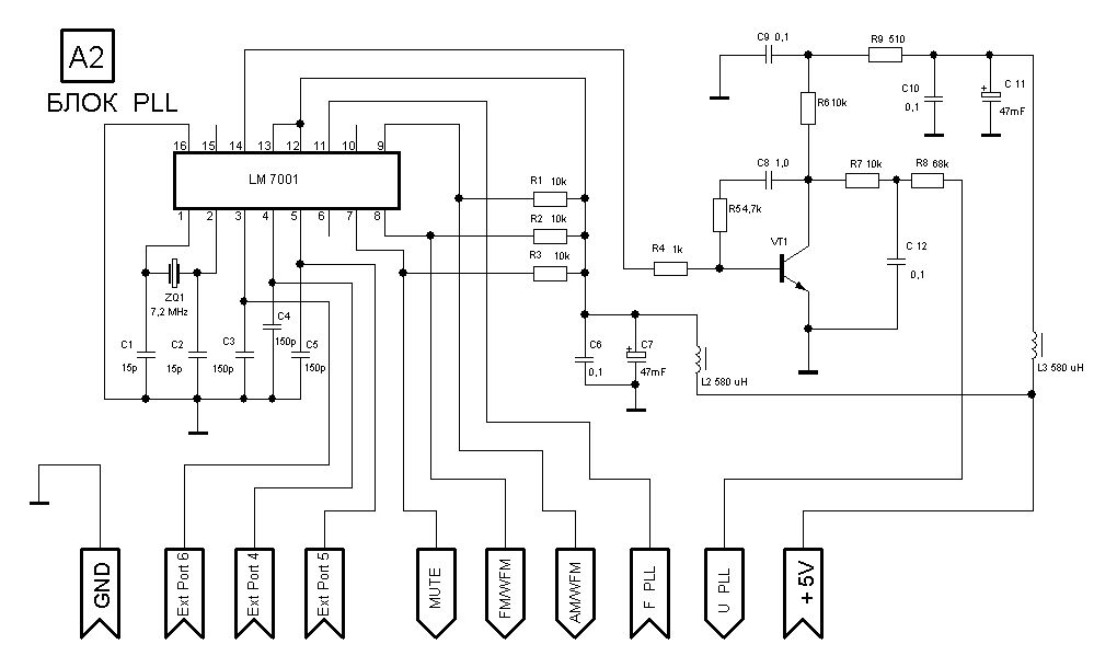

Ich habe mir ein kleines L-M-K-UKW-Radio zusammen gebaut, welches recht
gut funktiert und die wichtigsten Frequenzen sehr gut abdeckt, mit AGC,
AFC, PLL, Stereodecoder u.s.w.

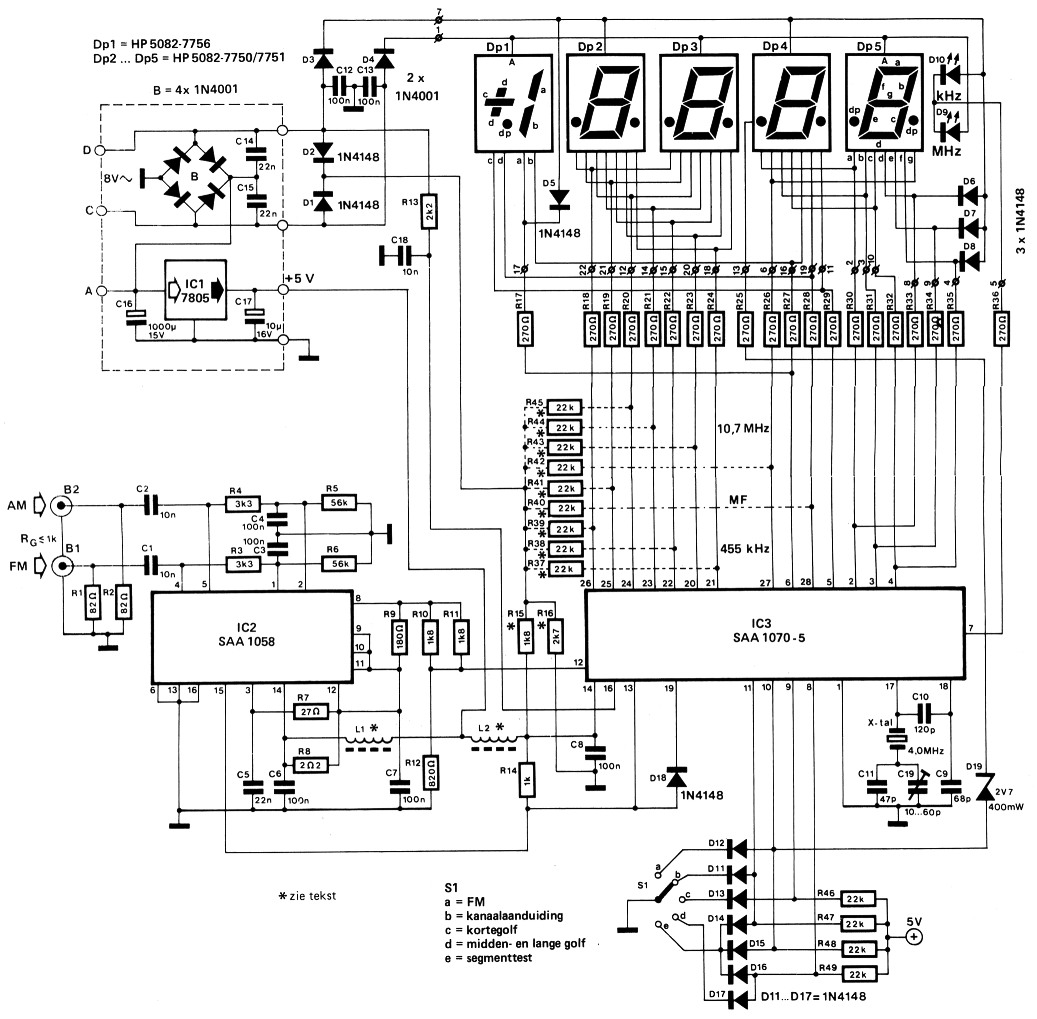

Zuesrt wollte ich die LED-Anzeige mit dem SAA1058 und SAA1070 aufbauen,
weil LED-Displays sind genug da, nur den SAA1070 bekommt man bei mir
nirgends und wenn sehr teuer.
Dann fiel mir ein, dass ich einmal ein anderes Radio zusammen gebaut
habe, welches man als Beispiel nehmen könnte, wenn man es
umprogrammiert:
http://electronicfox.pytalhost.at/ATMEGA328P_Radio_Bastelwettbewerb.html
Man dieses leicht auf 4 Stellen umbauen und programmieren, zumindest
dachte ich mir das.
Nun habe ich fast alles zusammen, nur nicht das wissen, wie ich die
Frequenz auf den Display bringe.
Mir gehts nur darum wie ich, wenn die PLL auf z.B. auf 117,4 Mhz
eingestellt ist, was dem UKW 106,7 entspricht, auch die 106,7 auf den
Display bringe.
Matrixansteuerung ist mir klar und mit einer Tabelle werde ich bei
sovielen Zeichen und Frequenzen nicht weit springen können.
Vielleicht weiß jemand hier mit Assembler weiter.
Im Netz findet man viele PLL-Beispiele mit Display und PIC, allerdings
habe ich hier einen ATMEGA328P und LM7001 hier.
Vielen Dank für eure Hilfe.
