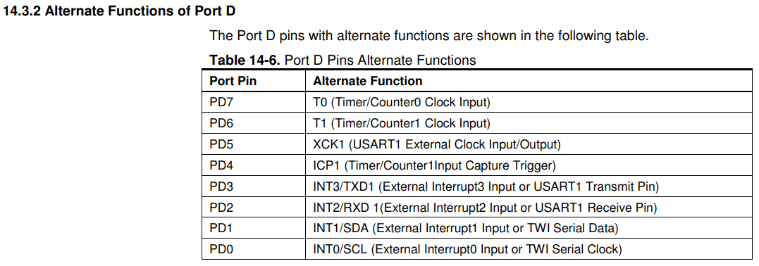

Mir ist aufgefallen, dass die Entwickler eine verrückte Schaltung
verwenden, anstatt einfach 3V über die Taster auf 4 GPIOs zu legen. Mir
ist noch nicht ganz klar, wie diese funktioniert (siehe Anhang). Der
verwendete Microcontroller ist vom Typ Atmel M2564RFR2. Die Taster sind
"paarweise miteinander verschaltet" und gehen dann jeweils zu zwei
GPIOs. Insgesamt also 4 GPIOs, die aber nicht normal verwendet werden.
An PD0, PD1 liegt 3V an (interner Pullup). An den anderen PD4, PD5 liegt
keine Spannung an = 0V. Lege ich nun einfach 3V an z.B. PD4, passiert
nichts. Ziehe ich PD0 oder PD1 auf GND, passiert auch nichts. Nur die
Kombination PD0 auf PD4 legen usw. funktioniert. Dabei fällt sinkt die
3V auf 0.
LAut Handbuch können alle 4 (5 mit Reset) GPIOs als externer Interrupt
verwendet werden, bestimmt um den uC aufzuwecken. Aber warum die
Schaltung so aufgebaut wurde, verstehe ich nicht. Kann mir da einer
helfen? Ich wollte es nur rein informativ wissen.

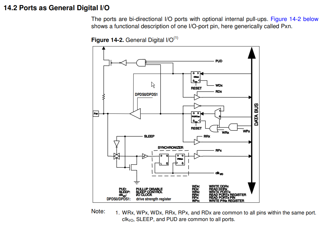

Der AVR wird in einen Deep Sleep Modus versetzt aus dem man nur mit
einem Low Level Triggered Interrupt rauskommt. Dh. PD1,PD0 werden mit
PullUps auf Eingang gesetzt und deren Low Level INTs aktiviert. PD4,PD5
(die keinen solchen IQR unterstützen) als Ausgänge auf Low Level. Nun
geht der AVR in den Sleep Modus. Wird eine der 4 Tasten betätigt so wird
einer der zwei Low Level IRQs an PD1/PD0 die MCU aufwecken. Nun wird zur
Auswertung bei zB. PD0-IRQ die Pins PD4 und PD5 nacheinander von
Low-Level auf High-Z Input programmiert und gleichzeitig PD0 abgefragt.
So hat man 4 Taster die auf 2 Low-Level IRQs gemappt sind und damit den
AVR aufwecken können. Und man kann jede der Kombinationen über vier
Taster gleichzeitig drücken und unterscheiden. Geschickt würde ich sagen
da eben diese Low-Level-Triggered Eingänge bei AVRs dünn gesäht sind,
heist nicht jeder Pin unterstützt das und der Pin-Change Interrupt kann
den AVR nicht aus den tiefen Sleep Modis aufwecken.

Es gibt 8 Interruptpins bzw. fast alle Pins können Pin-Change-Interrupt.
An den fehlenden Aufwachquellen liegt es daher nicht.
Vermutlich gibt es auch eine Bedieneinheit mit mehreren Tasten und dann
spart die Matrixabfrage Pins.
Und für die Sparvariante mit nur 4 Tasten wollte man nicht extra das
ganze Programm umschreiben.
OP #5310300
Mal eben selbst nachgeguckt...Alle Pins vom Port B können Pin change
interrupts. Die verwendeten Pins vom Port D können nur teilweise
external interrupt. Schon merkwürdig wieso sie nicht einfach die anderen
Pins genommen haben. Kann echt aus dem genannten Grund von dir sein.
