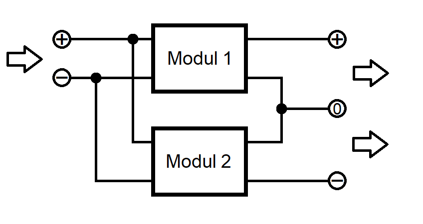

OP #5309037
Einen Schaltplan von dem Modul kann ich gerne erstellen.
Nur Frage ich mich, wenn es so eh nicht geht, was dieser dann bringt?

Gast #5309197

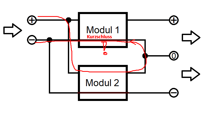

Christian S. schrieb:
> Also mit den zwei LM2596 losgelegt und wollte mir eine +/-12V Spg.
> Quelle aufbauen. Also U_out+(1) mit U_Out-(2) verbunden und zudem die
> 55V an die Eingänge.
Der Beschreibung nach hast Du das so aufgebaut. Leider hast Du damit
Modul 2 kurzgeschlossen. Da hilft auch keine Diode.
Gast #5309361
Man bräuchte Regler mit galvanischer Trennung. Bei den chinesischen
Billigteilen sind Minus von Eingang und Minus vom Ausgang identisch
(Masse). Daher Kurzschluss!

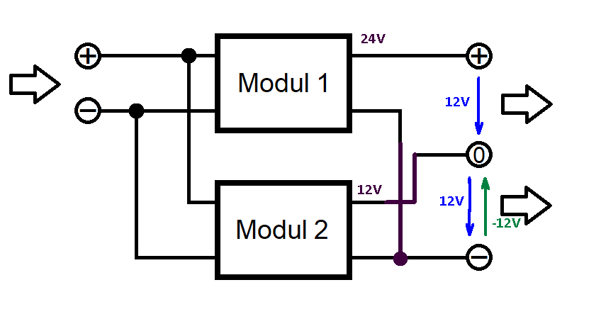

Gast #5309542
Da bringt dein Blockschaltbild auch keinen Erkenntnisgewinn.
Erst die von dir nicht eingezeichneten Verbindungen zwischen Input- und
Output-Gnd beim Wandlermodul erzeugen den Kurzschluss. Mit einem
isolierenden Wandler würde es wunderbar funktionieren.
Moderator (Firma: Titel) Persönliche Seite #5309563
So ist es.
Dieter schrieb:
> Probier mal Modul 1 mit 12V und Modul 2 mit 24V.
> Funktioniert scheinbar, aber ....
... weil in den "unteren" Regler kein Strom hinein fließen kann, muss
die Last auf der -12V Schiene diesen Strom übernehmen können. Das ist im
"normalen Leben" nicht der Fall...
#5310171
Machst du das nicht, hast du nur die Möglichkit von Mase ausgehend nach
oben zu gehen 0-12-24 und die 12 als virtuelle 0 nehmen, mußt dann aber
aber höllisch aufpassen, daß du deine virtuelle Masse (12 Volt) in der
nachfolgeden Schaltung nicht mit der echten Masse verbindest
(Verwechslungsgefahr/Kurzschluss)

Gast #5310319
Das geht genau so lange gut, wie im "negativen Stromzweig" (unterer
0-12V-Zweig) mehr Strom fließt, als im "positiven" (obere 12-24V).
Gewöhnlich funktioniert eine Stromquelle nicht als Senke, wie auch
Lothar schon versucht hat, klar zu stellen.
Lothar M. schrieb:
> ... Das ist im "normalen Leben" nicht der Fall...
#5311066
Jupp, hast recht, da fehlt was. Das kommt noch hizu, ergänzend zur
Kurzschlußgefahr.  Irgendwie ist mein letzter Beitrag beim Editieren
verstümmelt worden. Hab wohl wieder das Touchpad beim schreiben
gestreift. Irgendwie macht der erste Satz keinen Sinn. "Machst du das
nicht...". Ja was denn? ^^
Wi auchimer:
Damit ist diesee Bastellösung nur dann brauchbar, wenn die Nachfolgende
Last dazu paßt.
Also entweder man nimme einen invertierenden Regler oder man hat die
Möglichkeit einer Art Mittelanzapfung der Quelle und hängt dort einen
Negativregler ein. Einen Positvregler für den negativen Zweig
zwchzuentfremden ist jedenfalls höchst problematisch. Dafür ist er
ungeignet.
