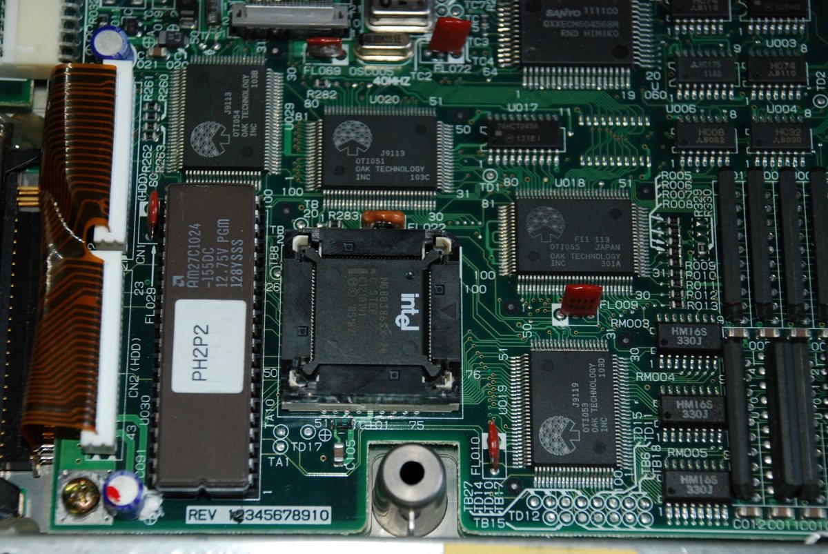

ich versuche folgenden Sockel Zerstörungsfrei zu öffnen um einen
Cx486SRX 25/50 zu verbauen.
Wie kriegt man nur das Weisse Plastik Zerstörungsfrei runter ?
Jemand eine Idee ?
Ich habe noch keinen PQFP100 Sockel öffnen müssen.
Und die anderen die ich kenne haben Schrauben.
Grüße
Matthias
Gast #5310103
Nix "runter". Vermutlich muss man die 4 Verriegelungsteile in den Ecken
gleichzeitig nach aussen biegen und den Chip herausziehen. Vermutlich
fehlen dir dafür 2..3 Hände. Oder das passende Spezialwerkzeug.
