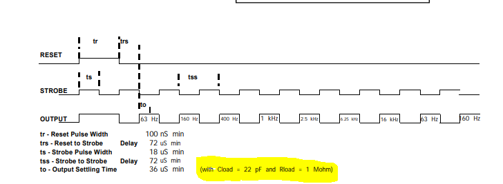

Ich hätte eine Frage zum Datenblatt vom msgeq7.
Ich hab ihn nach der Muster-Schaltung im Datenblatt aufgebaut und er
funktioniert soweit auch. Ausgelesen wird er mit einem AVR. Mir ist
allerdings im Datenblatt aufgefallen, dass man am Ausgang des Chips
einen 1M Widerstand und einen 22pf Kondensator anschließen soll... Das
ist aber in der Musterbeschaltung so nicht mit drin. Könnt ihr mir
sagen, wie das gemeint ist? Den Widerstand und Kondensator parallel
gegen Masse oder wie?
Danke schon mal :)
