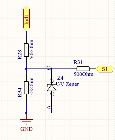

Hallo Zusammen,
Ich möchte den Zustand von einem open-collector
Induktion-Näherungssensor
detektieren und dazu habe ich mir obige Schaltung überlegt. Die Spannung
an Ind1 kann etwas zwischen 12V-36V betragen, daher nehme ich die 3V
Zener-Diode zum Schutz. Kann ich S1 so direkt an einen GPIO Input eines
STM32F3 hängen, oder würdet ihr die Diode hinter den 500Ohm Widerstand
nehmen?

Ist eher egal. Eigentlich brauchste ohnehin nicht den R31. Eigentlich
auch den R34 nicht, denn die z-Diode sorgt ja bereits für eine
Spannungsbegrenzung. Andererseits ist R34 ganz gut, um bei offenem
Snsoreingang Ind1 für definierten L-Pegel zu sorgen (falls das passieren
sollte).
Allerdings - wenn es ein npn-OC-Ausgang des Sensors ist, dann fehlt
irgendwie der PullUp-Widerstand. Oder ist der im bereits im Sensor drin?
In dem Falle bräuchte man dann u.U. noch nicht mal dieses ganze
R-Netzwerk, denn dann begrenzt ja bereits der OC-R den Strom.

Bert S. schrieb:
> Hallo Zusammen,
> nehmen?
Geht im Prinzip, aber R34 ist zu niederohmig. Bei 12V input kommen da
nur 2 Volt raus. Das könnte knapp werden.
Viele Eingänge des STM sind übrigens 5 V tolerant.

Hallo Bert,
verstehe ich richtig:
Möchtest du 'nur' erkennen, ob an 'Ind1' eine Spannung von 12...36V
anliegen?
Falls ja, dann hast du bei 12V gerade einmal 2V an 'S1'. Prüfe genau, ab
welcher Spannung dein GPIO eine log. 1 erkennt.
Ansonsten musst du deine Widerstandsverhältnis anpassen.
Der Schutz mit der Z-Diode passt soweit würde ich sagen.
Gruß Leo

Bert S. schrieb:
> Kann ich S1 so direkt an einen GPIO Input eines STM32F3 hängen, oder
> würdet ihr die Diode hinter den 500Ohm Widerstand nehmen?
Im Vergleich zu den 50kΩ R28 spielen 500Ω mehr oder weniger nun wirklich
keine Rolle.
Statt Z-Diode könntest du einfacher eine Diode nach VDD verwenden (Eine
Schutzdiode besitzt der STM32F3 an dem GPIO wohl nicht).
