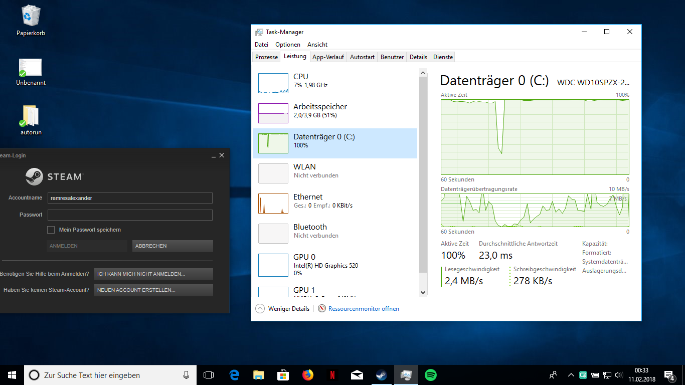

Wie schnell sollte die Schreibgeschwindigkeit einer Festplatte (WD10SPZK
Western Digital) sein, denn ich habe irgendwie die Vermutung das die
Festplatte nicht richtig ausgelastet wird - ich will gerade mein Steam
Archiv kopieren aber das dauert ganz schön lange....

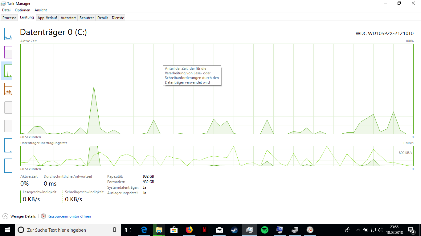

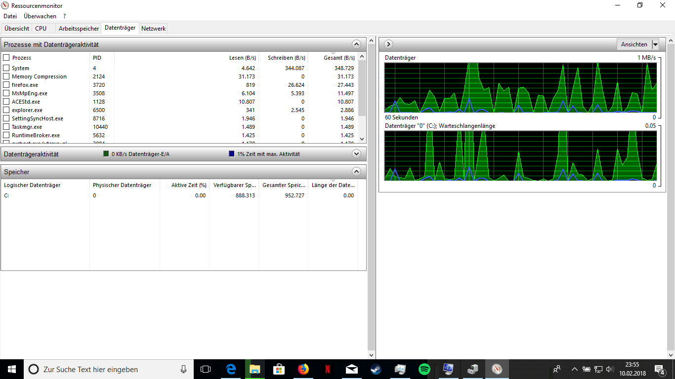

Der "Leistung" Tab wäre IMO aussagekräftiger gewesen. Windows ist
relativ langsam beim Kopieren vieler kleiner Dateien.
Ressourcen Monitor dürfte eine 100%ige Auslastung der Platte anzeigen,
die hauptsächlich mit dem Bewegen der Schreib-Lese Köpfe beschäftigt
sein dürfte.

Den Screenshots nach scheint ja weder CPU noch HDD auch nur halbwegs
ausgelastet zu sein, das ist schon seltsam.
Würde Windows die HDD ans Limit bringen, müsste auf dem
Datenträger-Reiter "100% mit maximaler Aktivität stehen", wenn nicht die
HDD müsste ansonsten eigentlich zumindest die CPU zu tun haben, was im
ersten Screenshot aber auch nicht der Fall zu sein scheint.
Probier mal mit https://www.codesector.com/teracopy zu kopieren.
Bei ner älteren 1TB WD Blue (wovon ich bei WD10SP mal ausgehe), dürfte
man bei großen Dateien so 70-90 MB/s erreichen, bei vielen kleinen eher
<1MB/s.

#5311851
Bei grossen Files und normalen HDDs (kein SMR) sollte ein Wert etwas
unterhalb der im Datasheet dokumentierten Lesegeschwindigkeit
rauskommen, wenn die Quelle schnell genug ist.
Bei extrem vielen kleinen Files auf eine in Windows als "removable
media" angebundene Disk hingegen wird das Ergebnis unter aller Sau sein.
