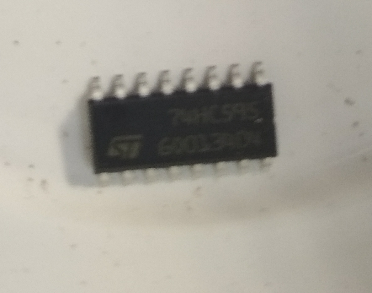

ich habe hier 50 Stück 74HC595 in SO-16 von ST. Aber ich kann die Polung
nicht erkennen, weil der im Dabla angegebene Punkt nicht drauf ist.
Oder ist damit das Logo gemeint?

Also das Foto ist schon wirklich eindrucksvoll. Oft ist da eine Kerbe
statt einem Punkt, aber auf dem Foto kann man das nun wirklich nicht
sehen ...
von hinz (Gast)
Links unten ist Pin1.

Doch - Du mußt. Ich behaupte, rechts oben ist Pin1, denn rechts in
Deinem tollen Bild sehe ich sowas wie eine Kerbe. Da haben die Chinesen
das Label verkehrtherum draufgesabbert ;-)

Den Gedanken hatte ich auch. Wenn es SO16 Bauform ist sollte da auch
eine Einkerbung sein. TSSOP16 hat den Punkt als Markierung.
Vielleicht ist der Chip auch ein Fake.

Für mich sieht der Chip auf dem Foto aus wie SO16, mit einer Einkerbung
rechts. Dann wäre Pin1 links oben, so wie Jens G. das geschrieben hat.

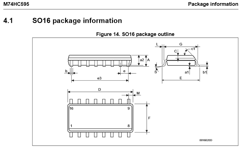

Punkt bei Pin 1 und kurze Nut oben (zwischen Pin1 und 14/16/...) sind
die alten, von DIL übernommenen Markierungen für SOP. Viele Hersteller
verwenden inzwischen auch eine 45°-Fase auf der Seite mit den niedrigen
Pin-Nummern.
z.B.
https://assets.nexperia.com/documents/data-sheet/74HC_HCT153.pdf
Aus dem Photo in dieser Form lässt sich dazu leider nicht viel sagen.
Klarer zu erkennen wäre das auf einer Aufnahme von der Stirnseite gegen
hellen Hintergrund oder evtl. bei horiontale Beleuchtung, so dass die
Fase etwas spiegelt.

Das läßt sich anhand des Fotos eindeutig erkennen!
Wenn sich die Beschriftung lesen läßt (nicht auf dem Kopf steht), ist
Pin 1 immer unten links. In der Regel ist auch noch die Gehäusekante
zwischen Pin1 und Pin 8 gefast.

von Wolfgang (Gast)
lasse schrieb:
> Na klar. Noch so ein Wichtigtuer.
Dann guck doch ins ST-Datenblatt, wenn dir das lieber ist. Dort ist die
Fase ebenfalls eingezeichnet (S.17 SO16).

Der Vollständigkeit halber soll hier eine todsichere Methode erwähnt
werden die korrekte Orientierung zu bestimmen.
Man nehme ein Ohmmeter im Dioden Modus und messe den Spannungsabfall in
beiden Richtungen von Pin16 nach Pin8. Pin16(Vdd) nach Pin8(Vss)
verursacht keinen Spannungsabfall und das Meßgerät zeigt eine höhere
Spannung an. In der Gegenrichtung werden die parasitären CMOS Dioden
aktiv und zeigen durch rund .8V-.9V an, daß das IC falsch gepolt ist.
Mit dieser Methode kann man also die Orientierung mit Sicherheit
bestimmen.

Dazu kommt noch, wenn man die Schrift lesen kann, ist die Eins immer
links unten.
Ich habe da auch nie Zweifel gehabt oder Schiffbruch erlitten.
Da bestellt jemand 50Stck. und kann das nicht bestimmen.
Bringt dann noch ein Bild, wo man nicht einen Hund von einem Kamel
unterscheiden kann.
Sehr müsteriös.
Zeig doch mal, welchen "Punkt" beim SO16 Gehäuse du da in welchem
Datenblatt meinst. Ich sehe da im ST-Datenblatt
http://www.st.com/content/ccc/resource/technical/document/datasheet/cc/d3/42/d5/f3/44/4d/9f/CD00000339.pdf/files/CD00000339.pdf/jcr:content/translations/en.CD00000339.pdf
auf Seite 17 eher die Variante mit der angefasten Kante. Die kann man
aber auf den absolut lausigen Foto auch nicht erkennen...
