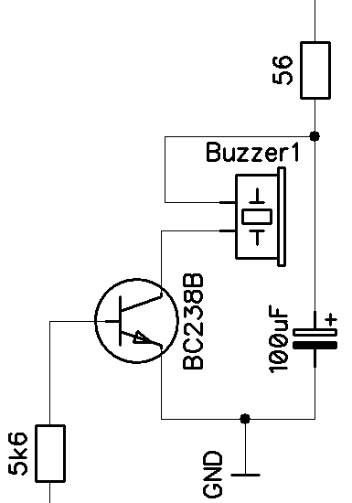

> Hohe Spannungen treten nur auf, wenn der Stromfluss plötzlich > unterbrochen wird. Ich setze hier elektromagnetische Pieper um 2 kHz mit eingebauter Elektronik ein, Hersteller leider unbekannt. Die Dinger brauchen um 15 mA, aber sauen dermaßen heftig auf der Betriebsspannung herum, dass ich sie grundsätzlich abblocke.

Joachim B. schrieb: > so gehts auch, Mir ist eher der Hinweis wichtig, dass diese Dinger u.U. heftig auf der Versorgungsspannung sauen (nicht generell müssen) - geliebtes Forumsthema "wenn ... stürzt mein Programm ab"
Manfred schrieb: > Mir ist eher der Hinweis wichtig, dass diese Dinger u.U. heftig auf der > Versorgungsspannung sauen damit habe ich kein Stress, aber ich vergesse auch nicht die Stütz-Kondensatoren und bei mehr Bedarf dürfen es auch an geeigneten Stellen Elkos mit mehr Kap. sein
#5312704
Joachim B. schrieb: > Manfred schrieb: >> Mir ist eher der Hinweis wichtig, dass diese Dinger u.U. heftig auf der >> Versorgungsspannung sauen > > damit habe ich kein Stress, aber ich vergesse auch nicht die > Stütz-Kondensatoren und bei mehr Bedarf dürfen es auch an geeigneten > Stellen Elkos mit mehr Kap. sein Mehr als die 100uF, die Manfred schon drin hat?
#5313408
