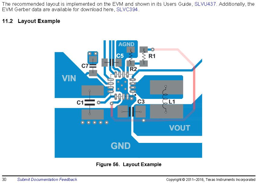

Guten Abend,
ich bastele derzeit an einer Schaltung die LEDs ansteuern soll.
Gesteuert werden diese mit 8 mal MAX7313 an einem Bus mit
unterschiedlichen Adressen. Als Microcontroller wird ein XMC4400 (512k
64 pin) verwendet. Zur Versorgung wird ein TPS62131 fixed output voltage
step down DC/DC von 3.3 bis 17 V Vin und 3.3 V Vout verwendet.
Eigentlich funktioniert im niedrigen Spannungsbereich alles wunderbar.
Und nun zu meinem Problem: Sobald von aussen mehr als 6-7 Volt (mal so
mal so) an den dcdc angeschlossen werden hängen sich die Treiber auf und
SDA wird permanent auf Low gezogen, sodass keine Kommunikation mehr über
den Bus laufen kann. Hat jemand schonmal dieses Problem gehabt? Bzw
Ideen woran das liegen könnte?
Ich verstehe nicht was sich ändert nur das die Eingangsspannung
verändert wird. Der Ripple und die 3.3 V auf dem Board bleiben konstant
egal ob man von Aussen 3.5 6 oder 17 Volt anschliesst.
Vielen Dank für Tipps!

Pufferkondensatoren sind vor jedem Treiber Chip 100n und nach dem Dcdc
10 und 22u (etwas mehr als im Datenblatt steht).
Inwiefern meinst du das mit dem Layout, Emv mäßig? Eigentlich sitzt der
Dcdc alleine und hat ca 1.5cm Platz um sich herum wo nix ist.
Lass mal den Schaltplan und das Layout sehen. So eine kleine Bissgurke
mit 2,5MHz Schaltfrequenz möchte schon ein sehr gutes Layout und die
richtigen Bauteile haben...
> Eigentlich sitzt der Dcdc alleine und hat ca 1.5cm Platz um sich herum
> wo nix ist.
Wurde das Layoutbeispiel aus dem Kapitel 11 des Datenblatts in allen
Punkten penibel eingehalten und gehören zu deiner Definition des "DCDC"
auch die Kondensatoren und die Spule? Hast du das erwähnte EVAL-Board
SLVU437 und die Gerberdaten SLVC394 mal genau angeschaut?
Und mach mal einen Test:
Klemm die Masseklemme des Tastkopfes an einen Massepunkt in der Mitte
deiner Platine. Und dnn misst du mit der Tastkopfspitze mal ein paar
andere Massepunkte auf deiner Platine (ja richtig: Masse gegen Masse).
Was siehst du?
Noch ein Tip am Rande...
Du hast sehr wahrscheinlich ein Problem mit deinem Layout welcher als
Folge die I2C Kommunikation stört. Und als Folge kommt es dann zu dem
Phaenomen das die SDA Leitung auf Low bleibt. Du solltest dich erstmal
darum kuemmern letzteres zu loesen. Also I2C-Fehler erkennen, SCK
wackeln, I2C neu initialisieren. Du hast jetzt gerade einen prima
Stoergenerator auf deinem Board, nutze ihn. :-)
Und danach loesst du das Problem mit deinem Schaltregler.
Die Probleme mit der I2C Kommunikation haben naemlich ganz viele Leute.
Nur viele Leute wissen das gar nicht. Die bauen dann Schaltungen die
sich zweimal im Jahr aufhaengen wenn eine externe Stoerung einstreut.
Olaf
